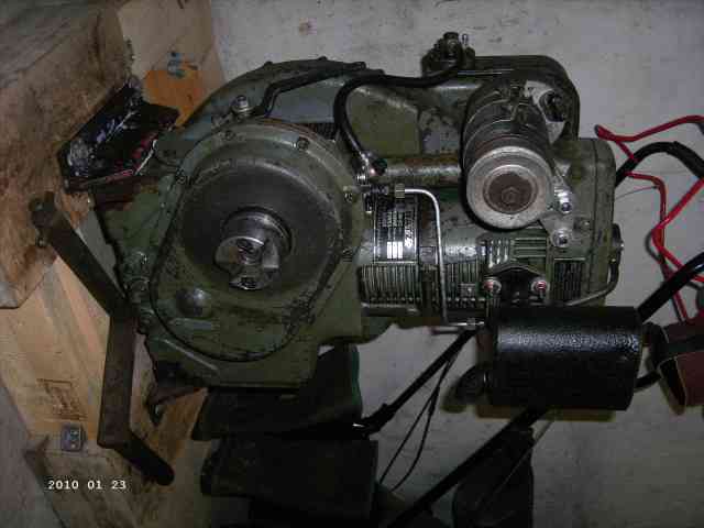

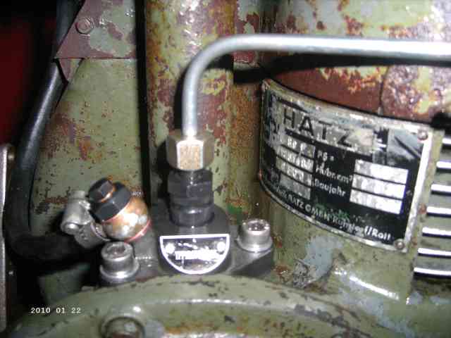

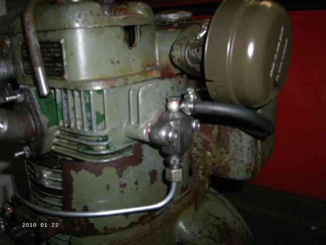

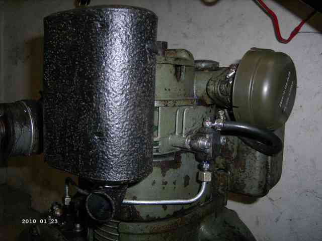

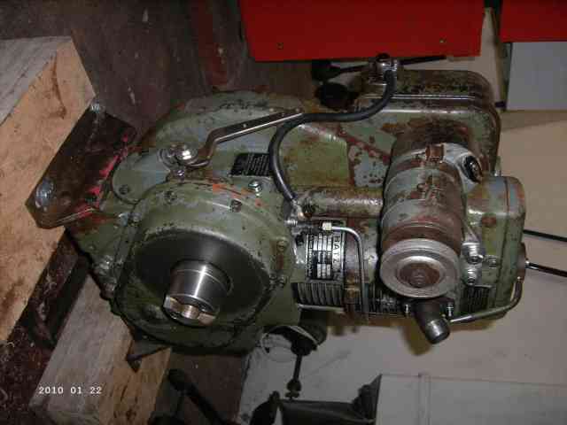

Und noch einige Fotos von heute.
Stefan

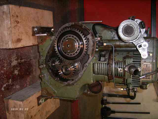

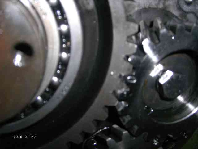

Ich habe heute übrigens einen Probestart unternommen:
1. Starthebel auf "Voll".
2. Startschraube (ich habe keinen Startknopf) ganz raus.
3. Dekompressions-Automatik (Hebel waagerecht).
4. Nach etlichem Kurbeln automatisch umgeschaltet auf Kompression.
Leider kommt nur weißer Qualm aus dem Auspuffrohr. Ansauggeräusche und Abspritzen der Düse sind gut zu hören. Der Kompressionswiderstand ist sehr stark.
Wie bringe ich den Motor denn endlich zum starten?

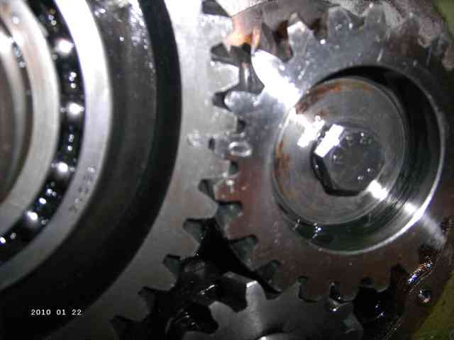

Die Zahnräder der Nockenwelle im Stirndeckel stehen paralell zueinander auf Markierung "0". Siehe Fotos.
Danke,
Stefan

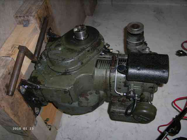

Hallo Hatz-Freunde,
heute kam der (gebrauchte) Auspuff an und wurde gleich montiert (-:
Außerdem habe ich anschließend einen erneuten Startversuch unternommen, nachdem ich das Ventilspiel entsprechend der Bedienungsanleitung eingestellt hatte.
Ergebnis: Der Motor raucht jetzt nicht mehr so stark mit weißem Qualm (unverbrannter Diesel), sondern besitzt jetzt eine sehr starke Kompression, die ich mit der Kurbel nicht überwinden kann.
Wo bekomme ich einen gebrauchten Zahnring für den Anlasser her? Einen Anlasser selbst habe ich bereits (stammt von dem Tauschmotor meines Unimog 411).
Stefan

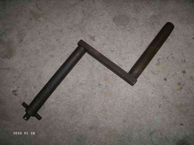

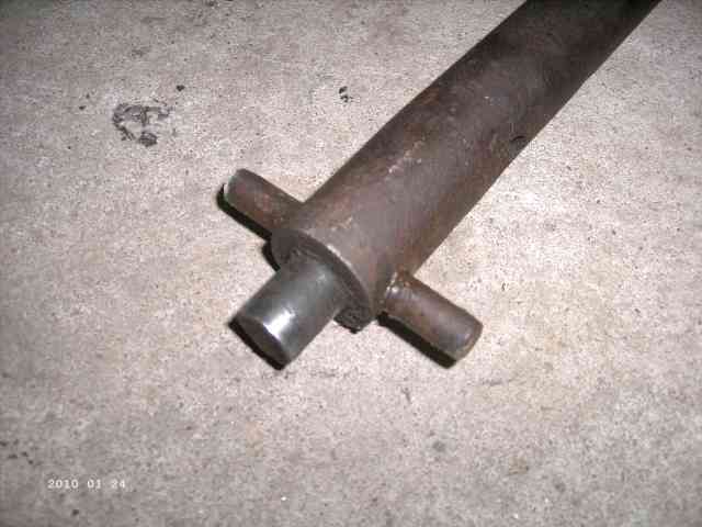

BeitragVerfasst: So 24. Jan 2010, 14:14
Registriert: So 13. Dez 2009, 13:19
Beiträge: 32
die Kurbel sieht aber auch etwas merkwürdig aus...... normalerweise hat die doch zwei Nasen außen die in die Krallen greifen....

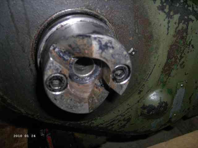

Moin Haegger,
die Kurbel war beim Motor dabei und nach meiner Ansicht original:
Sie hat je eine Nase nach rechts und links, sowie eine Nase nach vorne. Dadurch paßt sie in die originale Startklaue sowie in meine Nachfertigung rein.
Anbei einige Fotos der Kurbel und meiner Nachfertigung der Startklaue.
Stefan

 Betreff des Beitrags: Re: Hatz E 89 F
BeitragVerfasst: Di 26. Jan 2010, 20:56
Beiträge: 32
Moinsen,
jo, sorry das ist die original kurbel!!! Hab wohl nicht richtig hingeschaut. Die Nachfertigung ist Dir sehr gut gelungen ;)
