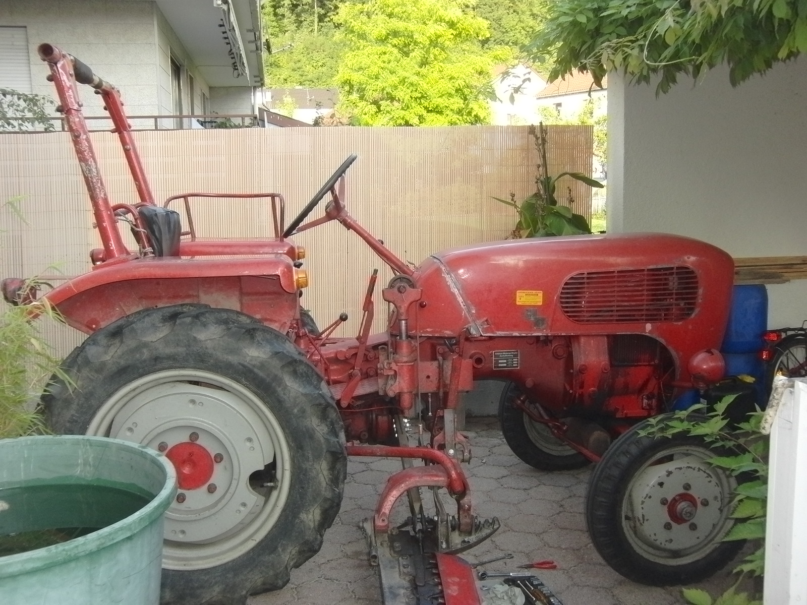

Schon längere Zeit war ich auf der Suche nach einem kleinen Zweizylinder-Hatz-Schlepper.
Nachdem sich über Jahre jedoch nichts passendes ergeben hatte, war im Sommer 2013 die Chance da:
ein Zweizylinder Güldner A2KS (Spessart), Baujahr 1962, 15 PS mit Heck-Hydraulik und hydraulischen Mähwerk
Dateikommentar: Güldner A2KS Zustand beim Kauf
CIMG5062.JPG [ 778.71 KiB | 15191-mal betrachtet ]

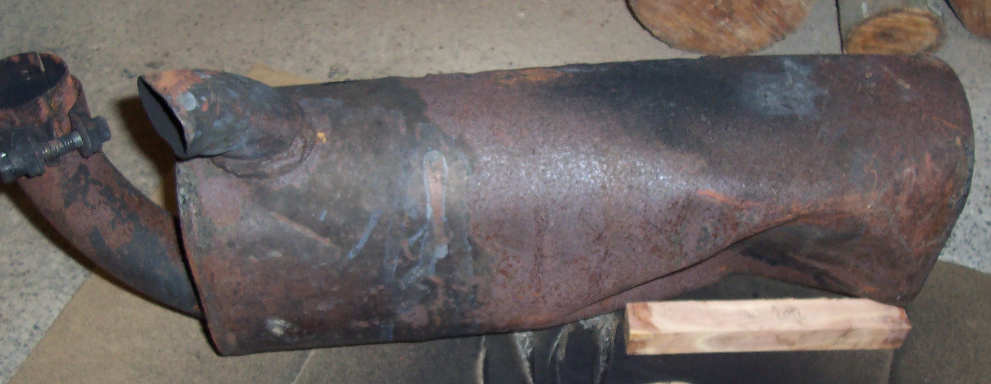

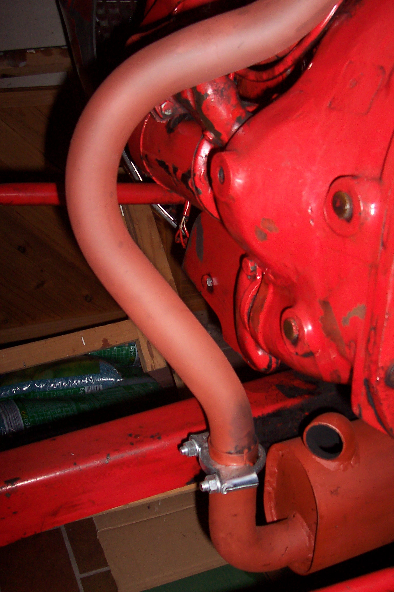

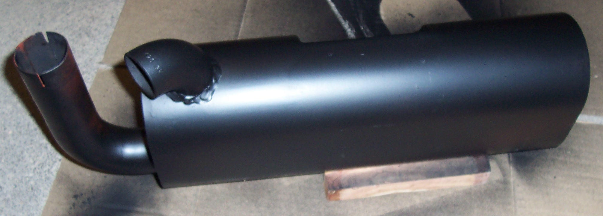

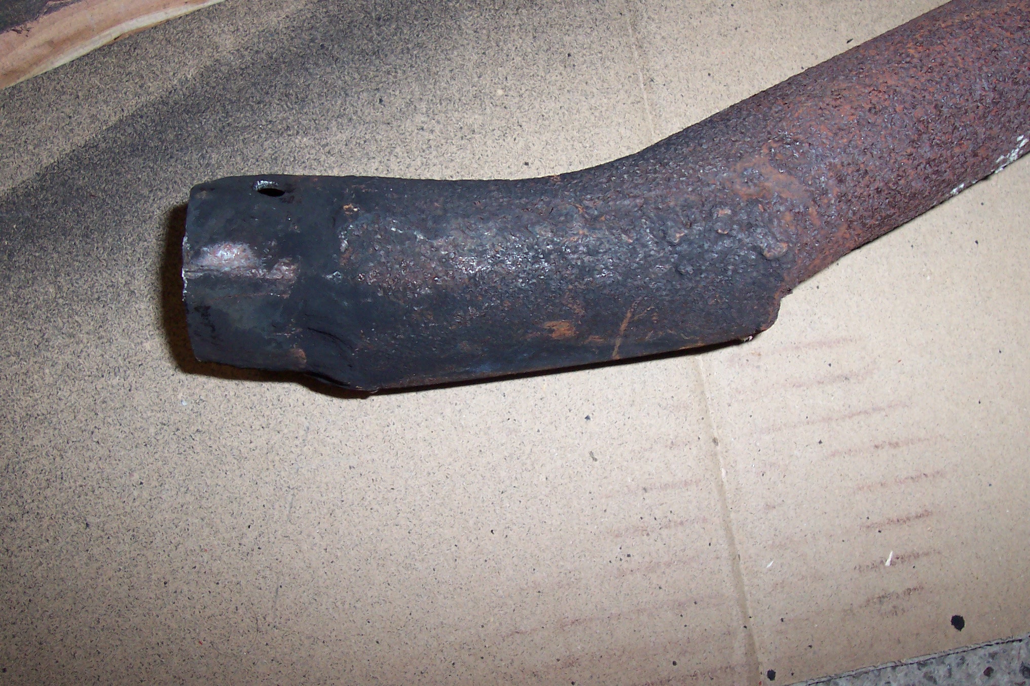

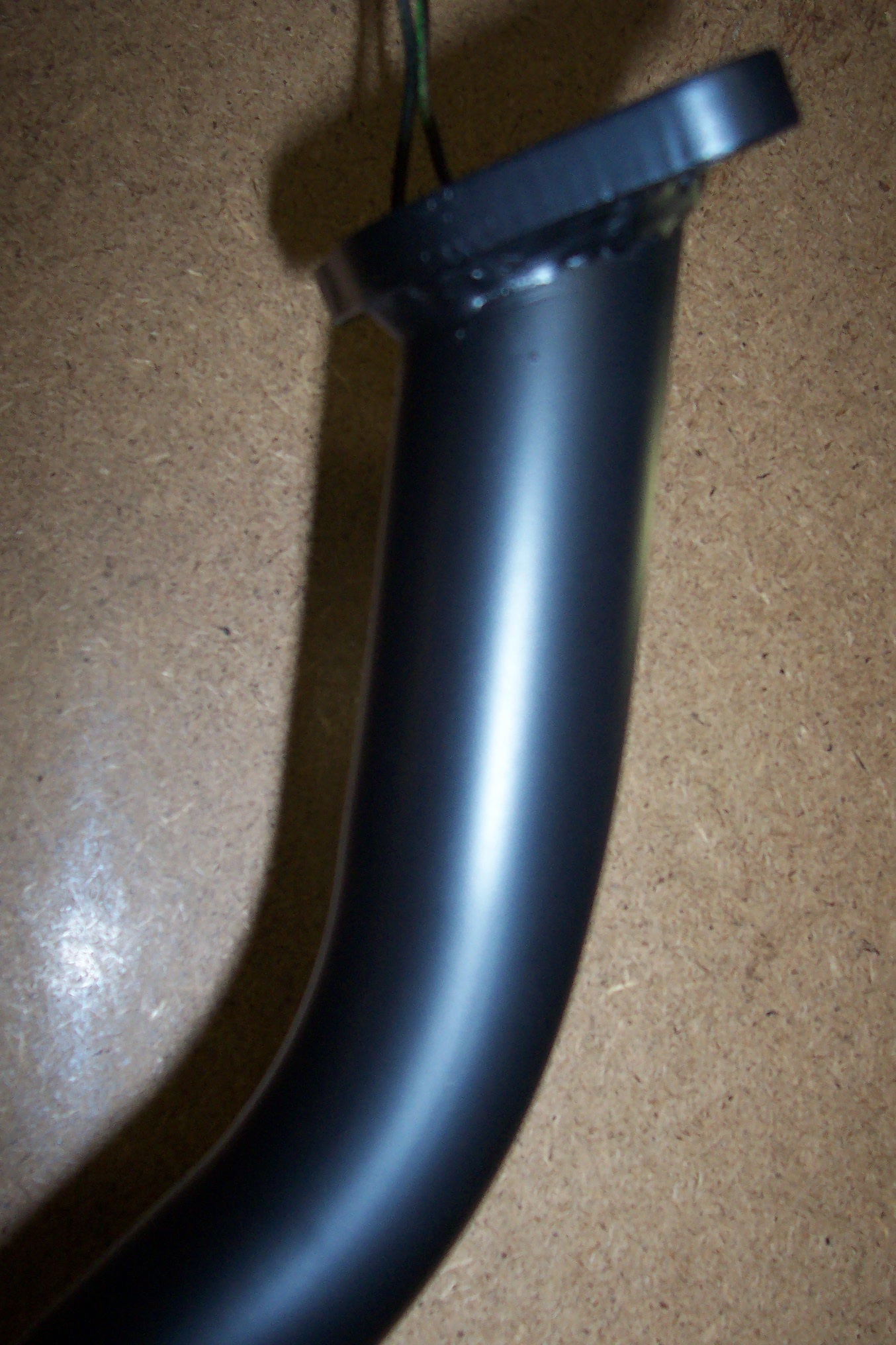

- Auspuff und Krümmerrohr waren durchgerostet, weshalb ich mich entschieden habe, die ganze Sache nachzubauen:
Dateikommentar: Neuer Krümmer + Auspuff
100_4183.JPG [ 491.86 KiB | 15191-mal betrachtet ]
Dateikommentar: Alter Auspuff
auspuff alt.jpg [ 398.48 KiB | 14970-mal betrachtet ]
Dateikommentar: Neuer Auspuff beim Lackieren
auspuff neu.jpg [ 295.62 KiB | 14970-mal betrachtet ]
Dateikommentar: Krümmer
kruemmer alt.jpg [ 1.11 MiB | 14970-mal betrachtet ]
Dateikommentar: Krümmer Nachbau
kruemmer neu.jpg [ 649.01 KiB | 14970-mal betrachtet ]

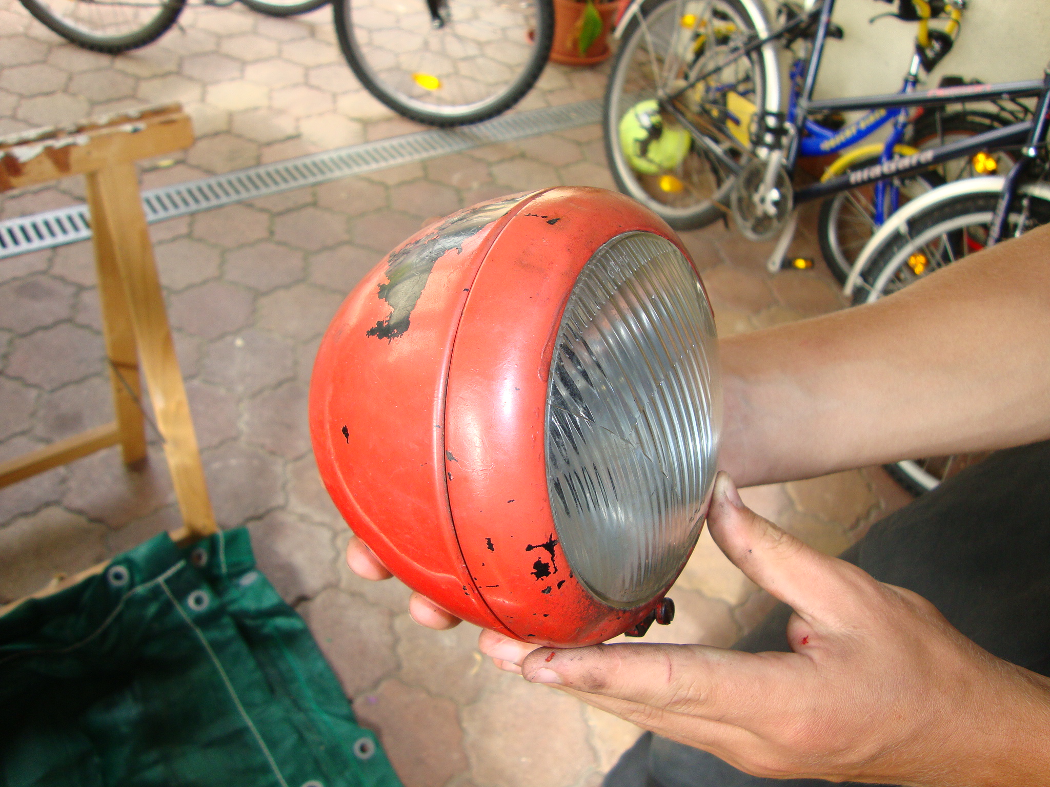

Vom Vorbesitzer war mal der komplette Schlepper mit "Bauernblind" übertüncht worden, vermutlich musste es schnell gehen, abgeklebt wurde nichts:
Dateikommentar: Scheinwerfer Typ "bauernblind"
DSC05805.JPG [ 1.26 MiB | 15191-mal betrachtet ]

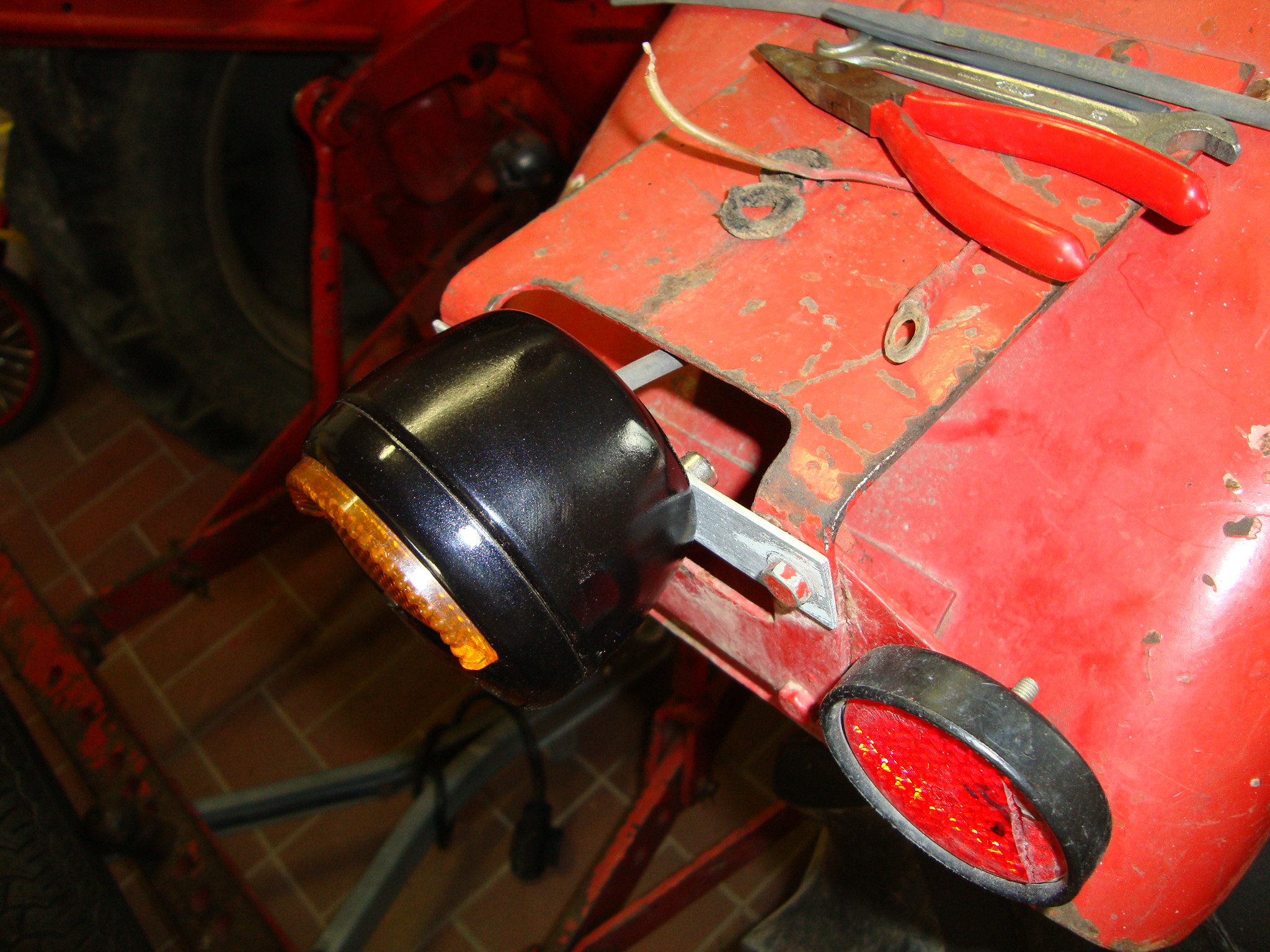

hier die Heckleuchte abgeschliffen und neu lackiert:
DSC05807.JPG [ 1.29 MiB | 15191-mal betrachtet ]

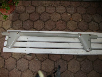

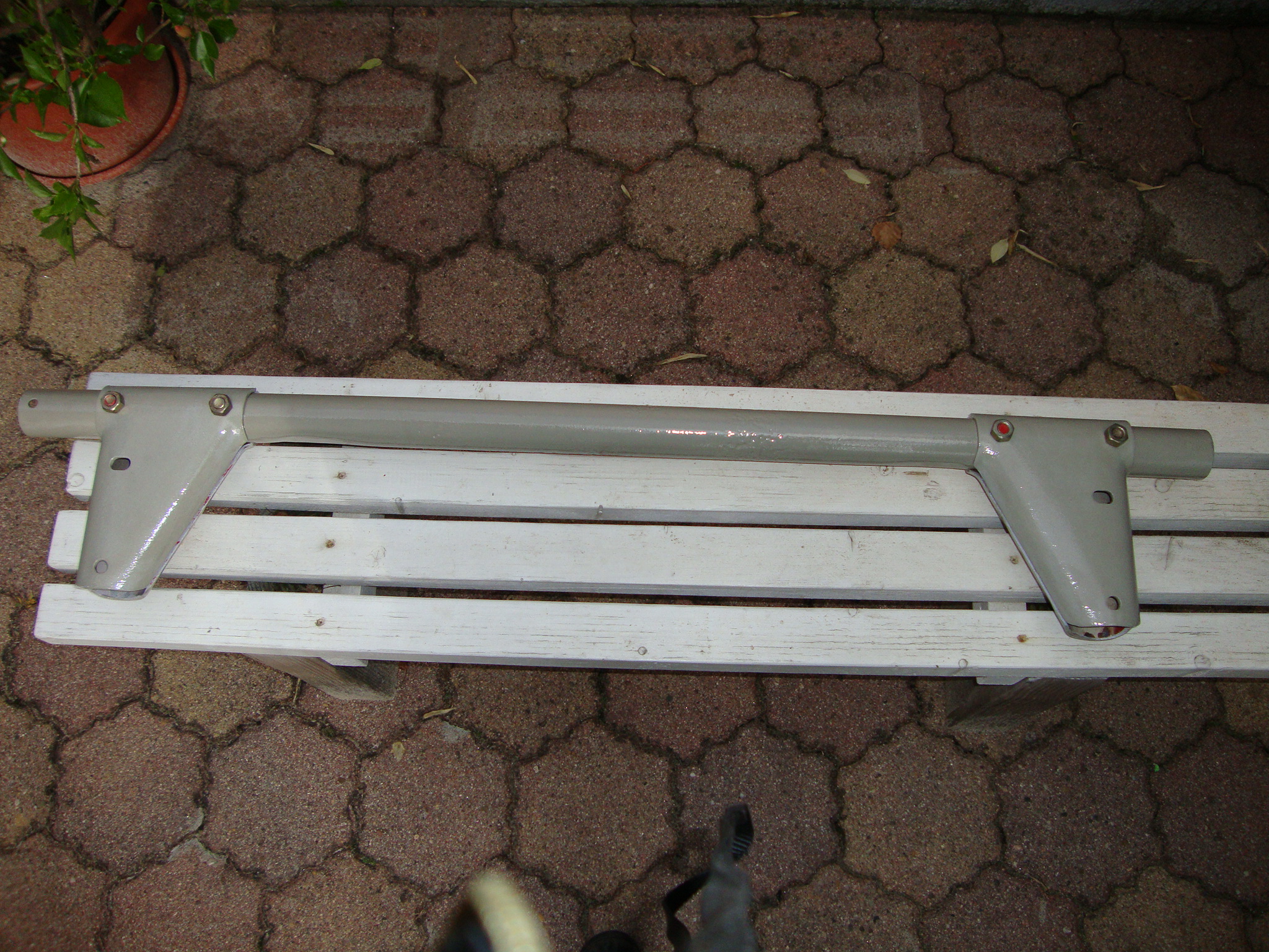

der Fritz-Meier-Überrollbügel ebenfalls abgeschliffen und neu lackiert:
Dateikommentar: Fritz-Meier-Bügel
DSC05811.JPG [ 1.31 MiB | 15191-mal betrachtet ]

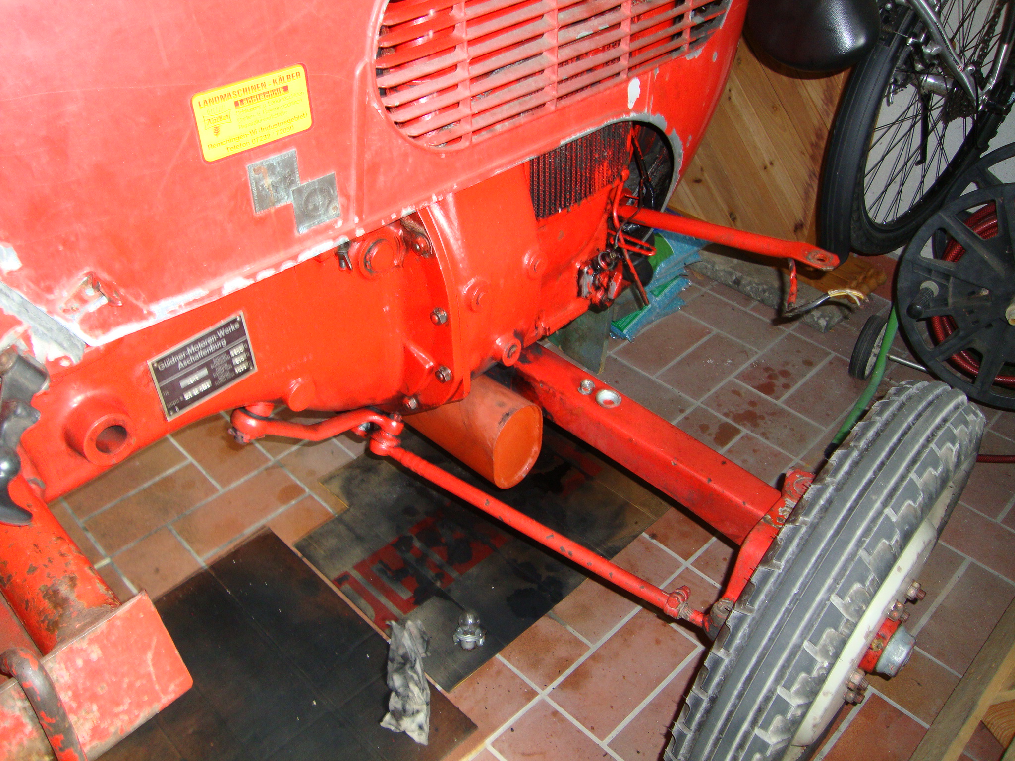

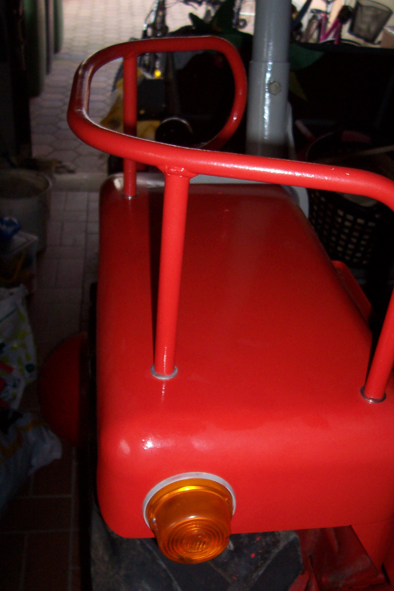

Der Güldner hatte leider nur auf einer Seite einen Sitzbügel (zu sehen auf meinem ersten Bild). Da man Kinderaugen immer zum Strahlen bringt, wenn sie Traktor mitfahren dürfen musste noch ein weiterer Sitzbügel her - natürlich originalgetreu! Ein Sitzbügel für die rechte Seite gab es früher laut Prospekt als Sonderausrüstung. Also Sitzbügel für die rechte Beifahrerseite nachgebaut, Kotflügel ausgebeult, entrostet und lackiert:
Dateikommentar: Kotflügel
100_4217.JPG [ 404.59 KiB | 15191-mal betrachtet ]

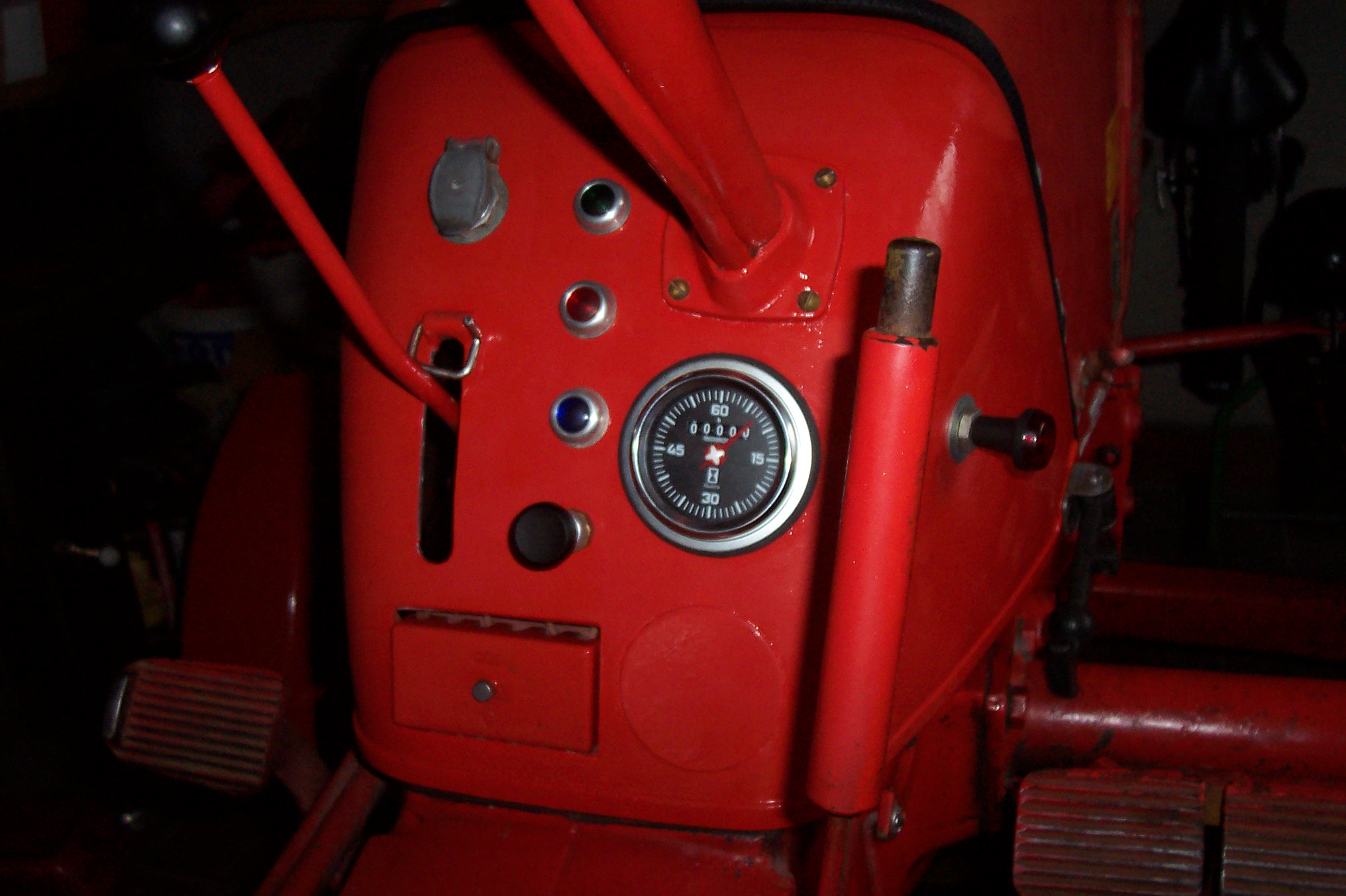

Dann war das Armaturenbrett und die Elektrik dran:
Dateikommentar: Armaturenbrett
100_4216.JPG [ 355.86 KiB | 15191-mal betrachtet ]
frisch lackiert, neue Anzeigeleuchten und ein neuer Betriebsstundenzähler (jetzt kann ich den Traktor als fabrikneu verkaufen );-)

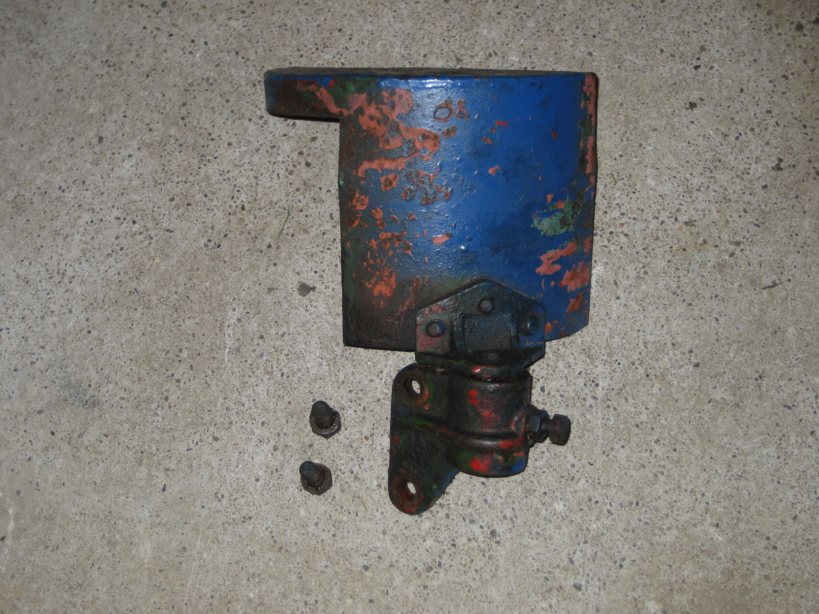

Dateikommentar: Mähwerksabdeckung
Abdeckung Mähwerk.JPG [ 2.02 MiB | 15062-mal betrachtet ]

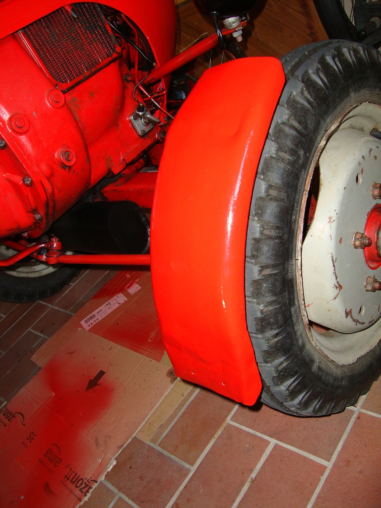

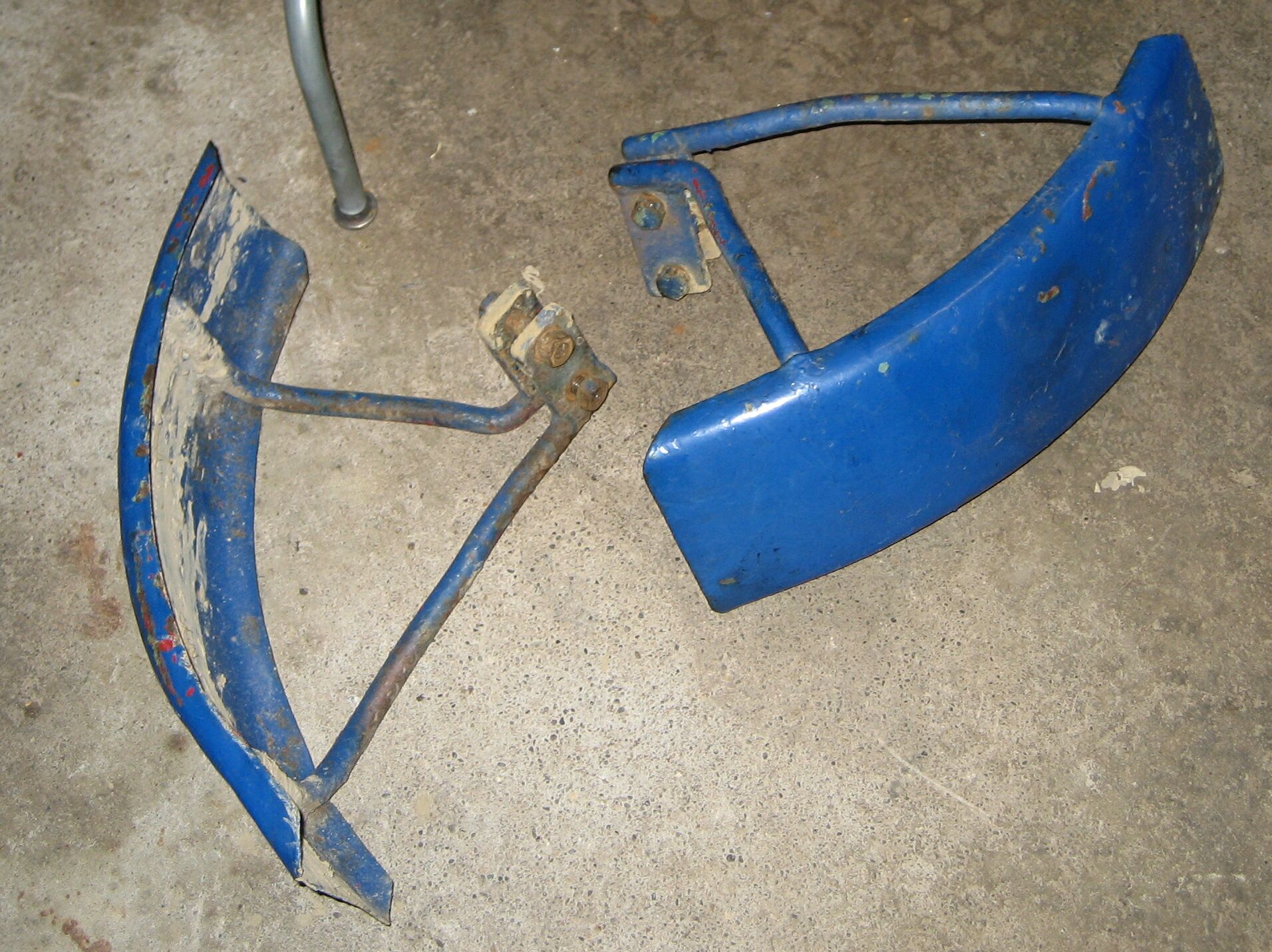

Vom gleichen Anbieter konnte ich auch noch Kotflügel für die Vorderräder ergattern. Dies waren einst auch als Sonderausrüstung gegen Mehrpreis erhältlich:
kotflügel.jpg [ 493.38 KiB | 15049-mal betrachtet ]
Dateikommentar: Der "neue" Kotflügel montiert
kotflügel.jpg [ 323.12 KiB | 14693-mal betrachtet ]

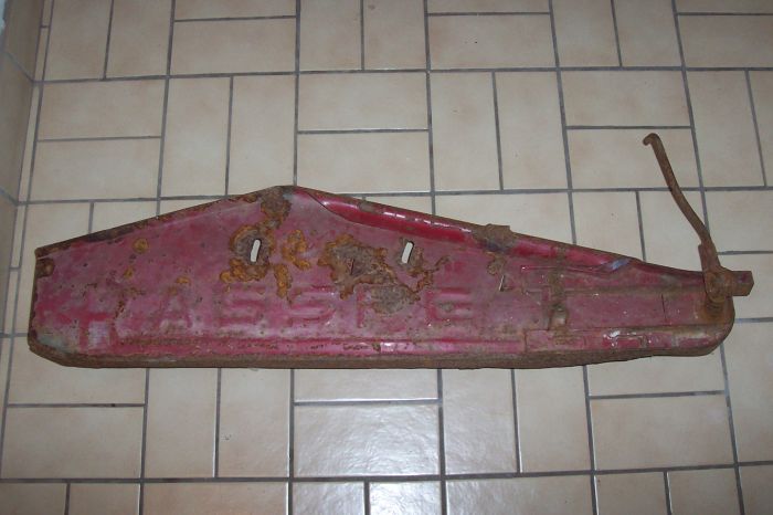

- leider war bei dem Traktor kein Schwadblech dabei
Glücklicherweise konnte ich im Internet ein originales Schwadbrett ergattern:
Dateikommentar: Schwadblech Zustand beim Kauf
schwadblech.jpg [ 48.51 KiB | 15111-mal betrachtet ]

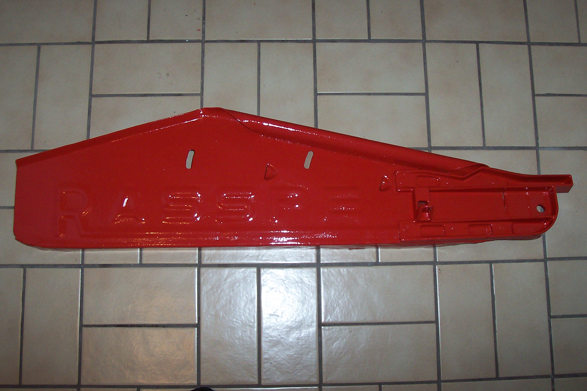

und "aufgehübscht":
Dateikommentar: Schwadblech Rasspe RS9422
schwadblech RS9422.JPG [ 500.55 KiB | 15111-mal betrachtet ]

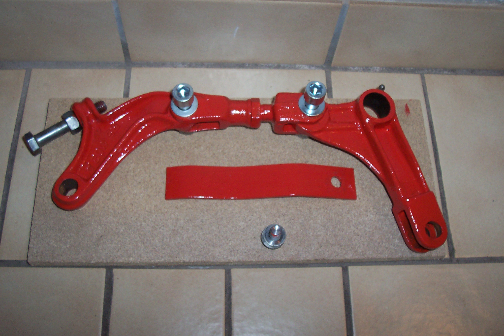

Natürlich wurde auch die Mähwerksaufhängung, Schleppstange usw. aufgearbeitet
Dateikommentar: kompletter Winkelhebel
100_4218.JPG [ 481.12 KiB | 15076-mal betrachtet ]

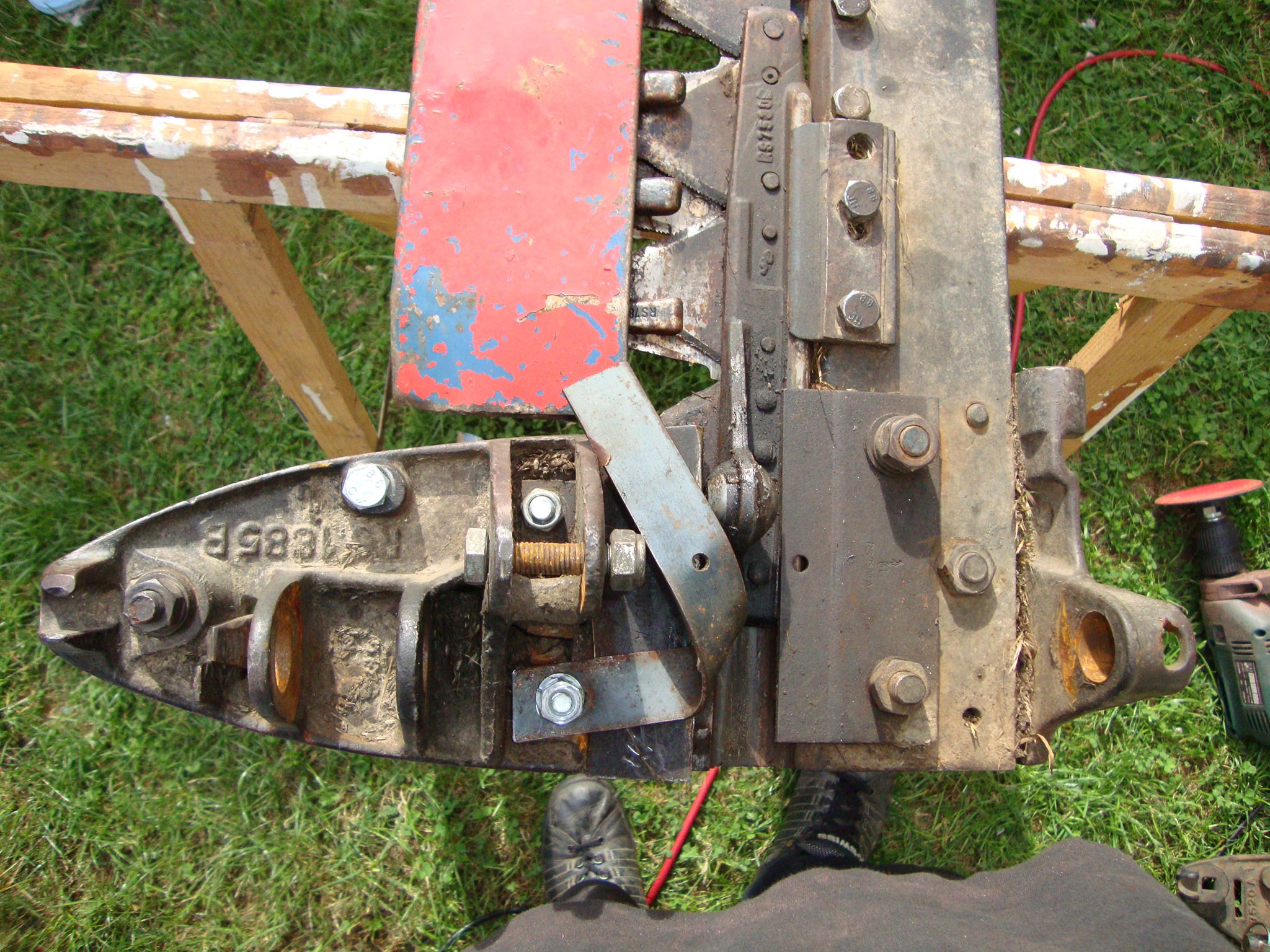

Der Mähwerks-Innenschuh RS 1885B hatte einen Riss, den man eigentlich schweißen konnte, die Innenschuhsohle war schon abgenutzt, die Schuhplatte fehlte komplett...
Im Internet fand ich glücklicherweise einen Schnellverschluss-Innenschuh so dass ich mein Mähwerk umbauen konnte.

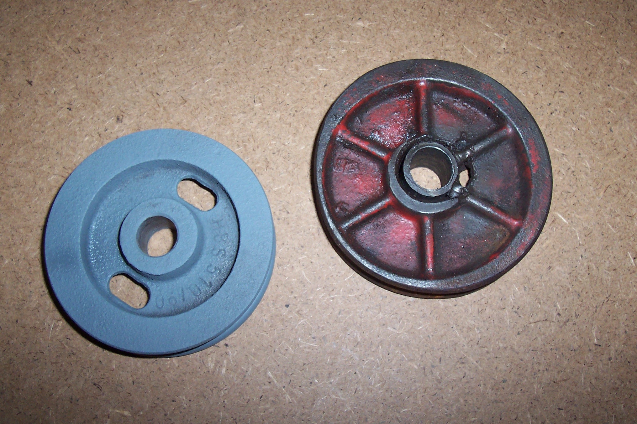

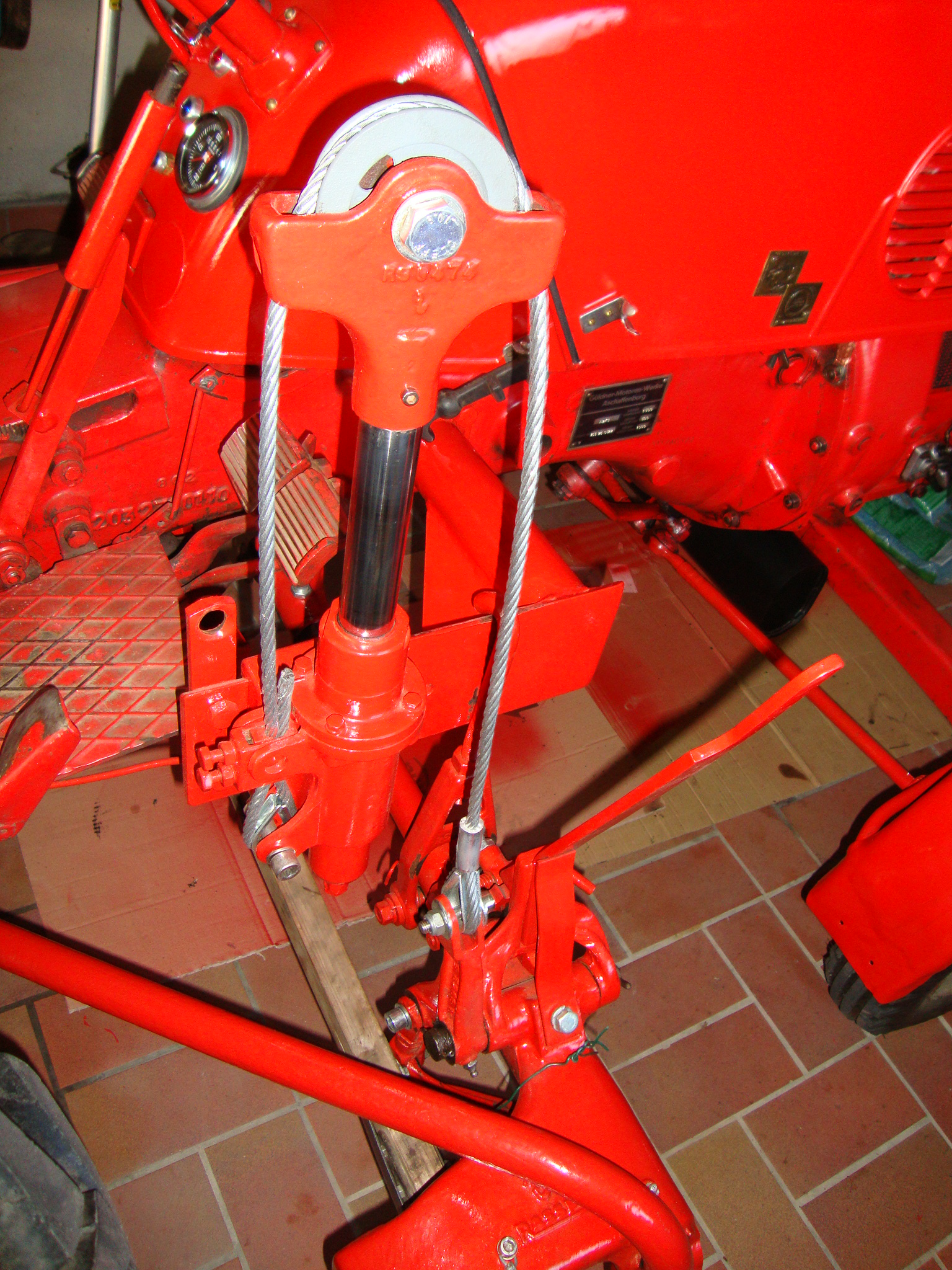

Ein weiteres Indiz dafür, dass der Spessart als Mähtraktor fungierte - die einseitig abgenutzte Seilrolle war mal gebrochen und vom Vorbesitzer behelfsmäßig "zusammengeflickt" worden. Ich habe natürlich eine neue Seilrolle aus Guss eingebaut - zwar nicht Original aber der Zweck heiligt die Mittel (Original gibt`s nicht mehr) (sh. Foto):
Dateikommentar: Seilrolle
seilrolle.jpg [ 971.3 KiB | 14969-mal betrachtet ]
Dateikommentar: Mähwerksaushebung fertig zusammengebaut
DSC06375.JPG [ 1.38 MiB | 14697-mal betrachtet ]

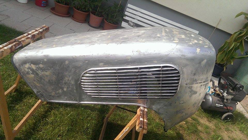

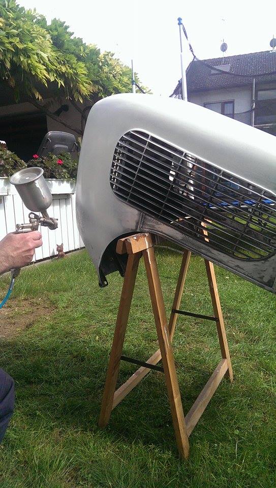

Ich hatte ja schon berichtet, dass die Haube, die aus Aluminium-Guss besteht etliche Farbabplatzer hatte und unter Aluminiumrost litt.
Zur Konservierung war es unabdingbar, die Haube zu überarbeiten.

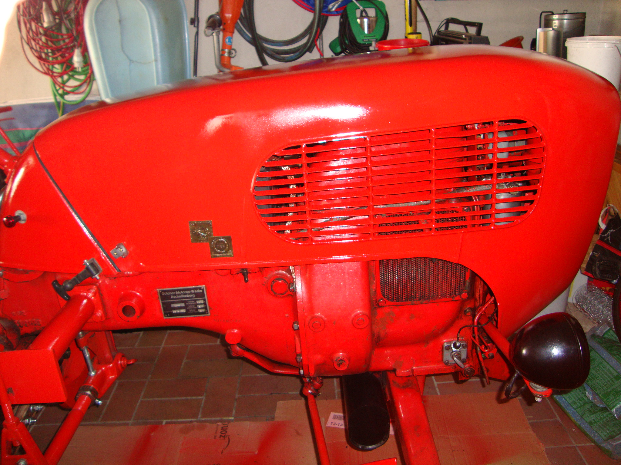

Mit einem Negerkeks habe ich alles was an Farbe vorhanden war runtergeholt. Anschließend gespachtelt, grundiert und wieder in güldnerrot lackiert:
Dateikommentar: Haube aus Aluminium-Guß gespachtelt
10363008_709534629108788_2130878564_n.jpg [ 106.08 KiB | 14697-mal betrachtet ]
Dateikommentar: Grundierung
10417140_709534642442120_778813102_n.jpg [ 120.54 KiB | 14697-mal betrachtet ]
Dateikommentar: und fertig lackiert
DSC06378.JPG [ 1.31 MiB | 14697-mal betrachtet ]

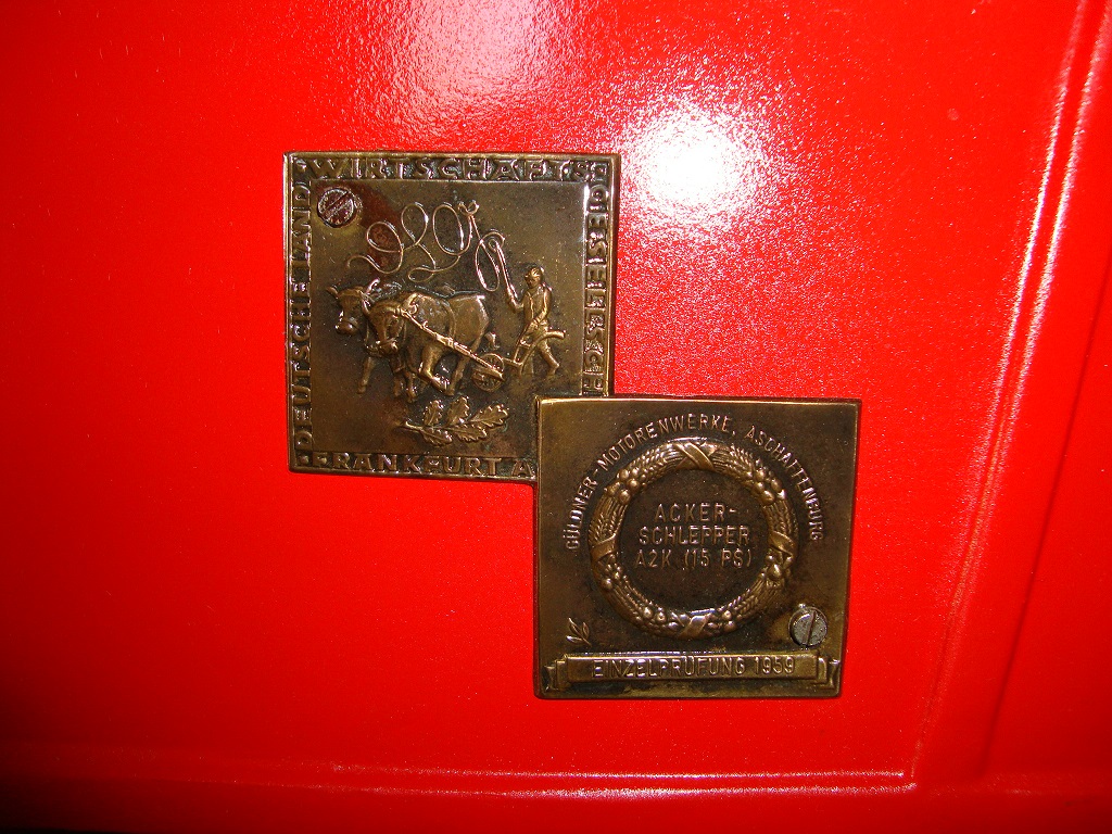

Hier mal ein paar Detailbilder:
Dateikommentar: Das "Güldner-Schild" an der Motorhaube
güldnerschild.jpg [ 358.99 KiB | 14693-mal betrachtet ]
Das "Güldner-Schild" mit feiner Drahbürste gesäubert und mit Klarlack geschützt

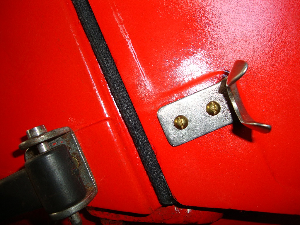

Dateikommentar: Detail - Haubenhalter
haubenhalterdetail.jpg [ 334.08 KiB | 14693-mal betrachtet ]
Hier mal als Detail ein Haubenhalter mit Messingschrauben

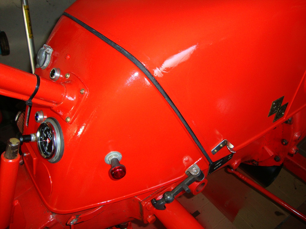

Dateikommentar: Haubenauflageband
haubenauflageband.jpg [ 251.14 KiB | 14693-mal betrachtet ]
Was ich nur jedem Güldner-Besitzer empfehlen kann: benutzt ein Haubenauflageband!
In Original reibt Metall auf Metall (Haube auf Armaturenbrett) - ich habe hier ein Haubenauflageband eingeklebt (mit Würth "Klebt und dichtet").
Ergebnis: kein Scheuern mehr und optisch durchaus reizvoll.
