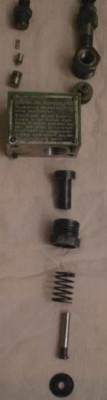

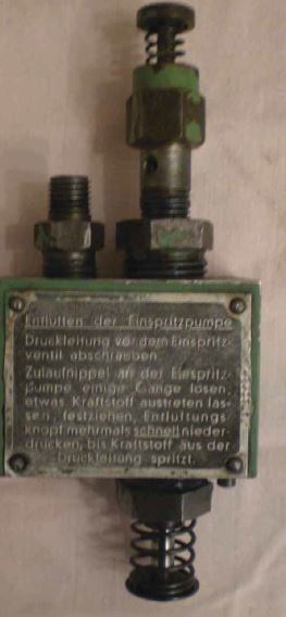

hier möchte ich ein wenig meine Restauration des Hatzes und vor allem des Motors E85FG festhalten und vorstellen.
Der Motor ist bereits zerlegt, Bilder folgen. Bei der Einspritzpumpe handelt es sich in jedem Fall um eine seltene Bauart.
Kennt jemand hier den Hersteller, Typenbezeichnung, jemanden der solche Pumpen ggf. überholen kann?

Hallo Flip,
die ESP müsste eine Bosch Typ PFR 1 K60/152/2 oder PFR 1 K60/2/2 sein.
Pumpe Fremdantrieb Rollenstößel
Wende Dich mal an den örtlichen Bosch-Dienst - die können Dir bei der Revision behilflich sein.
Am besten gleich eine neue Einspritzdüse DN 8 S3 besorgen und Pumpe und Düse aufeinander abstimmen lassen!

ich setze nachher mal ein paar Bilder ein. Die Antriebsart ist hier ja leider keine Rollenstößel-Art. Die Pumpe wird mit 4 Schrauben befestigt und es gibt keinerlei Bezeichnung auf der Pumpe außer E85.

dann spricht alles dafür, dass Du einen Motor mit einer ESP, Fabrikat Hatz hast!
Erst seit etwa Juli 1958 sind Bosch-Einspritzpumpen verbaut worden.

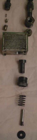

ich habe auch einen TL10 Bj. 1955 mit der HATZ ESP.
Habt ihr einen Tipp für Überholung/Reparatur?

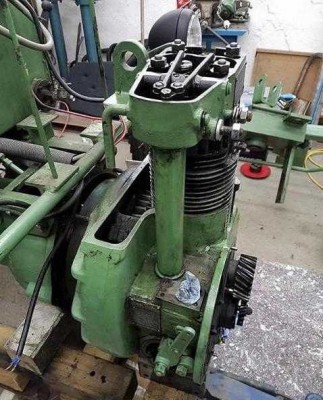

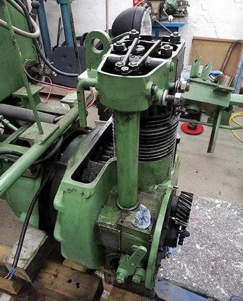

BeitragVerfasst: Mo 17. Aug 2020, 08:26
Hier steht auch ein Hatz Motor mit ähnlicher Dieselpumpe drin.

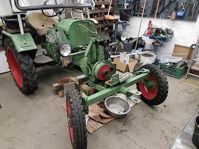

Welchen Hatz-Traktor habt Ihr?: Hatz TL 10 Schmalspur
Habe auch eine Hatz TL 10 vollrestauriert. Standort Kevelaer. Baue jetzt noch eine Kabine auf, um im September damit nach Santiago de Compostella zu fahren..... Wo steht Deiner?
BeitragVerfasst: Mo 19. Apr 2021, 10:35
Hallo Santiago,
hast Du einen TL10 in Schmalspurausführung?
Zeig uns doch mal Bilder von dem Traktor!
