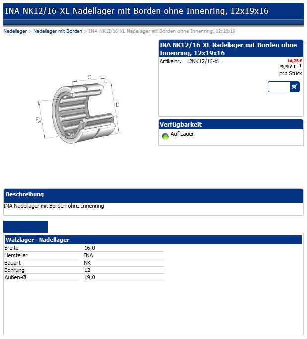

mir ist beim zusammenfügen der beiden teile meines tl12p das nadellager im schwungrad für die antriebswelle kaputt gegengen. in den unterlagen des zf a4 getriebes finde ich das teil nicht mit sicherheit. ich meine es sollte das teil mit der nummer 4211 und der bezeichnung ina nadellager k16/17 sein.
messe ich allerdings, liege ich bei innendurchmesser 12mm, außendurchmesser 19mm und tiefe ca. 15mm. diese lager finde ich auch im handel. aber ist es das richtige?
ausserdem muss ich den aussenring noch harausbekommen!!!!! schleifen?? oder die fett-dorn-hammer methode????
eins nach dem anderen. zuerst das richtige lager. ich bin gespannt! danke rdk
nadelllagerantriebswelle12-19-16-ausschnitt.jpg [ 76.01 KiB | 12926-mal betrachtet ]

ich habe bei meinem Hatz TL10 den Motor überholt ( E85FG) und musste auch ein neues Lager für die Antriebswelle haben.
Der Hatz Classic Service hat mir als Typ INA KN 12/16 angegeben.
Ich gehe davon aus das du das Lager suchst. Einbaulage: Kurbelwelle, Schwungradseite, wenn man auf dessen Befestigungsschraube schaut.

hallo frank,
danke, das bestätigt meine suche. super!
stopp - kann es nicht sein, daß du die beiden buchstaben der lagerbezeichnung vertauscht hazt? richtig müsste sein ina nk 12/16 und nicht ina kn 12/16.
grüsse rdk

Entschuldige du hast recht. Ich habe die Buchstaben vertauscht.

hallo,
lager ist eingetroffen. habe den lagersitz mit dem heißluftföhn erwärmt, innenabzieher angesetzt, mit kältespray die reste des alten lagers gekühlt. - und siehe: es bewegt sich doch! alles bestens. zusammengebaut, - alles läuft. das thema kupplung behandle ich dann im anderen chat.
