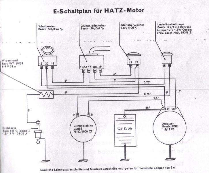

Na Du steckst ja immer noch voller Fragen. Hatte ich Dir nicht mal einen Schaltplan zukommen lassen? Hier also noch mal. Starten ohne Glühkerze- ja. Ist ja ein Diesel und damit hoch verdichtet. Sollte allerdings nicht zu kalt sein. Eben dafür ist die Glühkerze. Man kann auch Zündis als Alternative verwenden – die so genannte manuelle Glühkerze :D . Im Notfall bei störrischen Motoren habe ich auch schon mal Äther genommen. Ist halt nicht so schonen für den Motor. Bei meiner Hatz Rüttelplatte wende ich es allerdings dauernd an wenn sie kalt ist – geht einfach am schnellsten. Cola? Ich weiß, dass man damit gut Reifen und andere dunkle Gummi u. Kunsthoffteile reinigen kann – oft selbst genug angewendet. Wenn Du unbedingt auf die grandiose Wirkung von WD 40 verzichten willst, in der Wüste habe ich Bremsflüssigkeit als Ersatz genommen. Die hat hervorragende Kriecheigenschaft. Rostet danach allerdings gerne, wenn du die säurehaltigen Restbestände nicht abwäschst. Ausbau bei heißem Motor würde ich Dir eh raten.
Weiterhin viel Spaß mit Deinem Objekt-

Jetzt haben wir festgestellt, dass an der Luftvorwärmung manipuliert wurde. Die Wendel war wohl in Schraubennähe abgeschmort. Da hat ein "Pfiffikus" eine neue Messingschraube eingeschraubt und die Wendel, um 3-4 cm verkürzt und wieder an der neuen Schraube befestigt. Vorausgesetzt, die Isolierung funkunktioniert (das kann man ja einfach auf Durchgang prüfen) müsste jetzt etwa 1 V mehr an der Glühkerze ankommen. Das könnte den sicheren Tod der Glühkerze bedeuten. Da müsste man einen zusätzlichen Widerstand, der 1 V schluckt, einbauen. Gibt es diese Wendel noch zu kaufen oder gibt es den Widerstandsdraht, den man selber biegen kann, zu kaufen? Am einfachsten wäre, den gesamten Glühflansch zu erneuern, wenn es den noch geben würde.
Einzig wichtig ist wohl die Länge des Heizdrahtes. Wie oft der gewendelt ist, dürfte doch egal sein. Hauptsache, er passt in den Flansch und hat innen keinen Masseschluss.
Noch ist der Glühflansch nicht wieder eingebaut. Dann müsste man die tatsäschliche Spannung gegen Masse am Ausgang des Glühflansches messen können.
