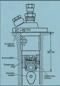

NH (Nutzhub) steht auf dem Typenschild. In mm bei Vollastmenge.

Hier mal ein Einbauschema für eine ESP Bosch Typ PFR
Dateikommentar: Einspritzpumpe Bosch PFR

Ja auf dem Typenschield steht NH 1,52, zum Vergleich habe ich noch einen ES 75 da, bei dem steht NH 1,55 geprägt. Ich habe schon überlegt, was das bedeutet, weil der schwächere Motor, da einen größeren Wert hat. Man bin ich dämlich gewesen, da wäre ich nie draufgekommen, ohne dieses Forum hier. ;)
Im Moment habe ich einen NH, von 2,1 mm, morgen wird der eingestellt.
