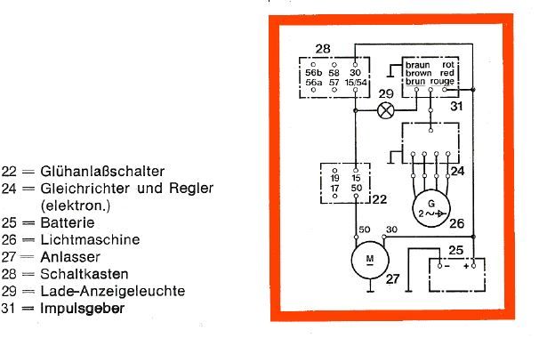

BeitragVerfasst: Mi 3. Feb 2016, 16:38
Hallo Fabian,
hier ein Schaltplan zum E950:
Dateikommentar: Hatz E950 Schaltplan
e950.JPG [ 42.42 KiB | 18605-mal betrachtet ]
Die Förderpumpe gehört nicht zur Grundausstattung des Motors und ist deshalb im Schaltplan nicht eingezeichnet.
Ich gehe aber davon aus, dass Dir die Angaben des Schaltplans trotzdem weiterhelfen.
Du solltest uns da wohl noch ein paar Angaben machen.
Grundsätzlich verstehe ich nicht, dass Dein Motor - obwohl ja nach Deinen Feststellungen kein Diesel zur Einspritzpumpe gelangen konnte - anspringt und läuft?
Was mir mehr Sorge bereitet ist die von Dir beschriebene Farbe des Auspuffrauchs.
Hellblau deutet darauf hin, dass Öl verbrannt wird...
