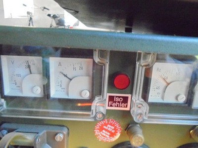

jetzt läuft er auch bei Kaltstart sofort auf 50Hz (3000rpm) und bleibt bei Vollast konstant im Lauf.

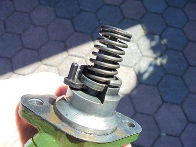

Ölwechsel gemacht und dabei gleich mal die Einspritzpumpe abgebaut. Sah alles ganz gut aus (Bilder??)

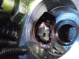

Jetzt konnte ich auch sehen, wie Gashebel, Drehzahlregler und Startknopf wirken und dann die Erleuchtung:
Der Stellhebel der ESP muss in die Hebelnut des Gashebels eingreifen, damit er Vor- u. Zurückgestellt werden kann.
Definitiv war der Stellhebel VOR oder HINTER der Nut gelegen und konnte nur in eine Richtung verstellt werden.
Beim Einbau der ESP habe ich genau auf den Sitz geachtet und alles zusammen gebaut.
Dann Motor gestartet und er rannte gleich auf 55Hz hoch und liess sich fantastisch bis auf seeeehr langsam regeln.
Das war es gewesen.
Habe alles getestet, 230V/10A mit Elektrogrill und absolut stabil.
