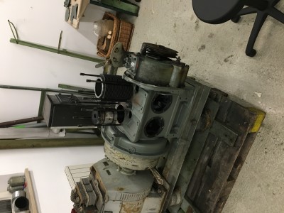

Ich habe ein altes Dieselaggregat (12KVA) mit 3.400std.
Nun ist das Aggregat nur noch schlecht angelaufen auf Zyl. 2.
Ich habe den Motor zerlegt.
ZK sind noch super - Ventile wieder eingeschliffen.
Bücher 1 und Kolben 1 is auch noch super in Schuss.
Büchse 2 und Kolben 2 hat laufspuren, daher auch im kalten Zustand die geringe Kompression.
Einspritzpumpe, Kw (Lagerung), pleul alles super in Schuss.
Meine Frage - ich bin am überlegen, ob ich den Motor wieder instandsetzen soll oder ob ich ihn ausschlachte, und ein anderen Motor (z.b. Deutz) am Generator verbaue.

CBDE59B3-0491-49F8-B5D2-51167A44FD33.jpeg [ 2.02 MiB | 9357-mal betrachtet ]

Willst du das Stromaggregat noch benutzen dann würde ich einen anderer Dieselmotor dran machen.
Dann würde ich den verkaufen, weil auf längere Dauer wirst du keine oder nur teure Ersatzteile bekommen und das nur für ein Aggregat.
Wenn du die Teile verkaufen kannst, für das Geld kaufst du z.B. ein Deutz, dafür gibt es viele Ersatzteile.
Jemand der ein Schlepper hat mit dem Z100 hat nicht die Möglichkeit einen anderen Motor dran zu bauen und würde sich auf die Ersatzteile freuen.
