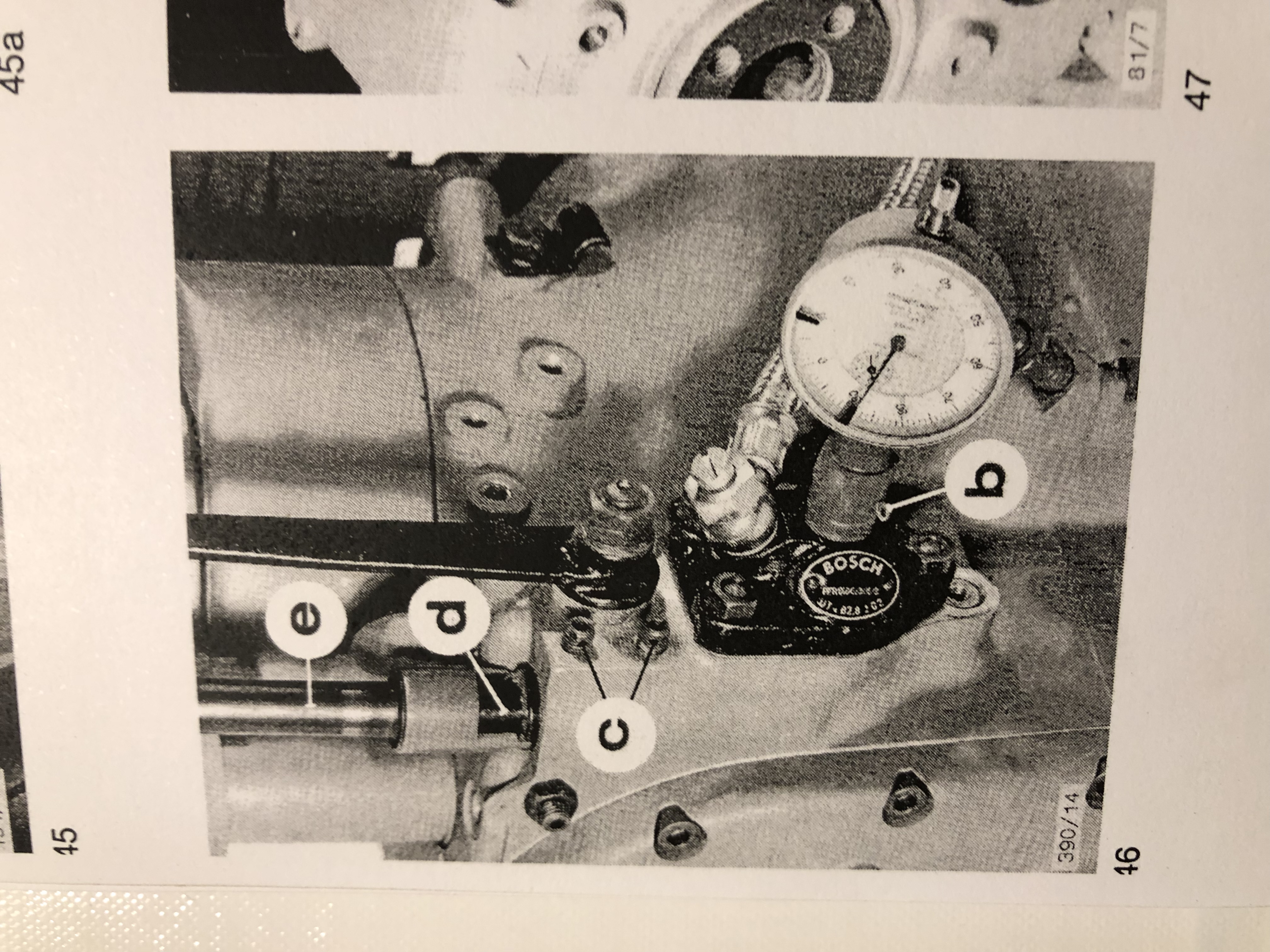

Vielen dank für das Bild , fehlt bei mir die Dichtung Nummer 3 , ich bräuchte da mal die Info wie sie aus sieht und die Maße sind. Zwischen frage , wie musst der Mengen Knopf richtig eingestellt werden wie weit muss er raus gedreht werden

Nummer 3 Boschnummer 1410105001
Nummer 3 Boschnummer 1410281027 bei PFR1K65A332/11
Siehe mein Beitrag ES75 mit startprobleme

Ich habe leider nicht das Technische Gerät dazu bzw die Ahnung wie man sie richtig einstellt

Ich auch nicht, vielleicht so versuchen und die Schraube mit Zapfen verstellen bis er gut anspringt

ich muss einem Laien dringend davon abraten, an einer ESP selbst Hand anzulegen oder daran rumzuhantieren.
Nicht umsonst gibt es umfangreiche Herstellervorschriften zum Einstellen einer Pumpe auf dem Pumpenprüfstand.
Bring das Teil plus Einspritzdüse zum Boschdienst, die Jungs dort stellen dir die ESP ein und drücken die Düse ab, damit alles gut zusammenspielt!

Mir ging es um den Mengenknopf , den müsste ich den ganzen Motor zum Bosch dienst schleppen
