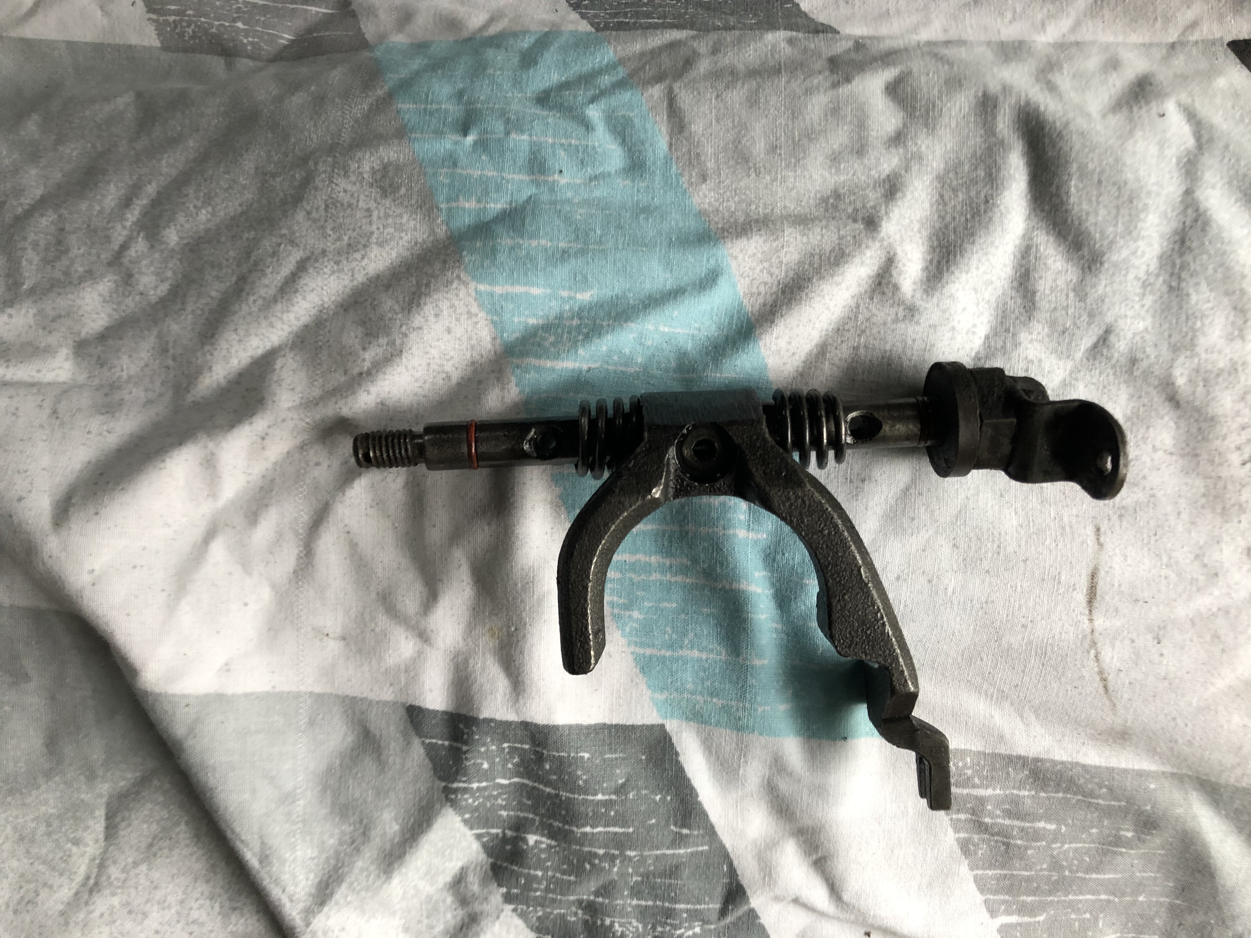

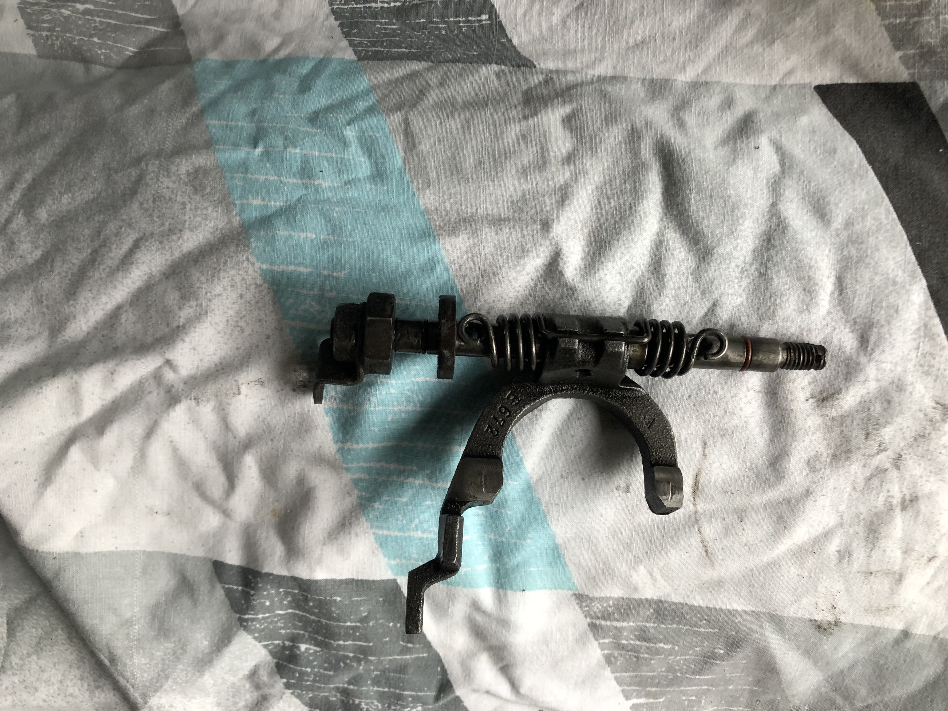

Kann nicht gut sehen wie die Feder montiert ist
In den Anhang wie es sein muss
4136A7BB-D817-451A-9346-BEA300E87CB8.jpeg [ 3.38 MiB | 7550-mal betrachtet ]
2B06C80C-5457-4546-BE7A-E77D63FCF6BE.jpeg [ 3.43 MiB | 7550-mal betrachtet ]
BeitragVerfasst: Mo 6. Jun 2022, 20:31
Registriert: Do 14. Apr 2022, 18:19
Beiträge: 19
Welchen Hatz-Traktor habt Ihr?: Hatz 673E auf Wacker
OK danke für die Fotos, das was ich sehen kann sieht erstmal genauso aus aber ob die Feder hinten richtig in der Klaue sitzt kann ich so nicht sehen. Ich würde fast behaupten daß, das mein Problem ist. Kann es vorkommen das die Feder an dieser Stelle aus der Klaue springt während des Betriebs? Brauche ich was an teilen wenn ich die Reglerwelle ziehen will? Wie gut gehen die beiden Spannhülsen wieder rein wenn sie einmal draußen sind ? :shock:
BeitragVerfasst: Di 7. Jun 2022, 09:30
Wenn die Feder falsch sitzt, die beide Stifte durch die Gewinde Löcher raus schlagen, dann bekommst die Welle raus, nach Links oder Rechts.
Feder richtig einsetzen auf den Regler, einbauen und dann die Welle mit Fett geschmiert wieder rein und Stifte wieder rein, wird eine Fummelerei und brauchst vielleicht dritte Hand
Kann ja sein dass die Feder aus den Stiften gesprungen ist

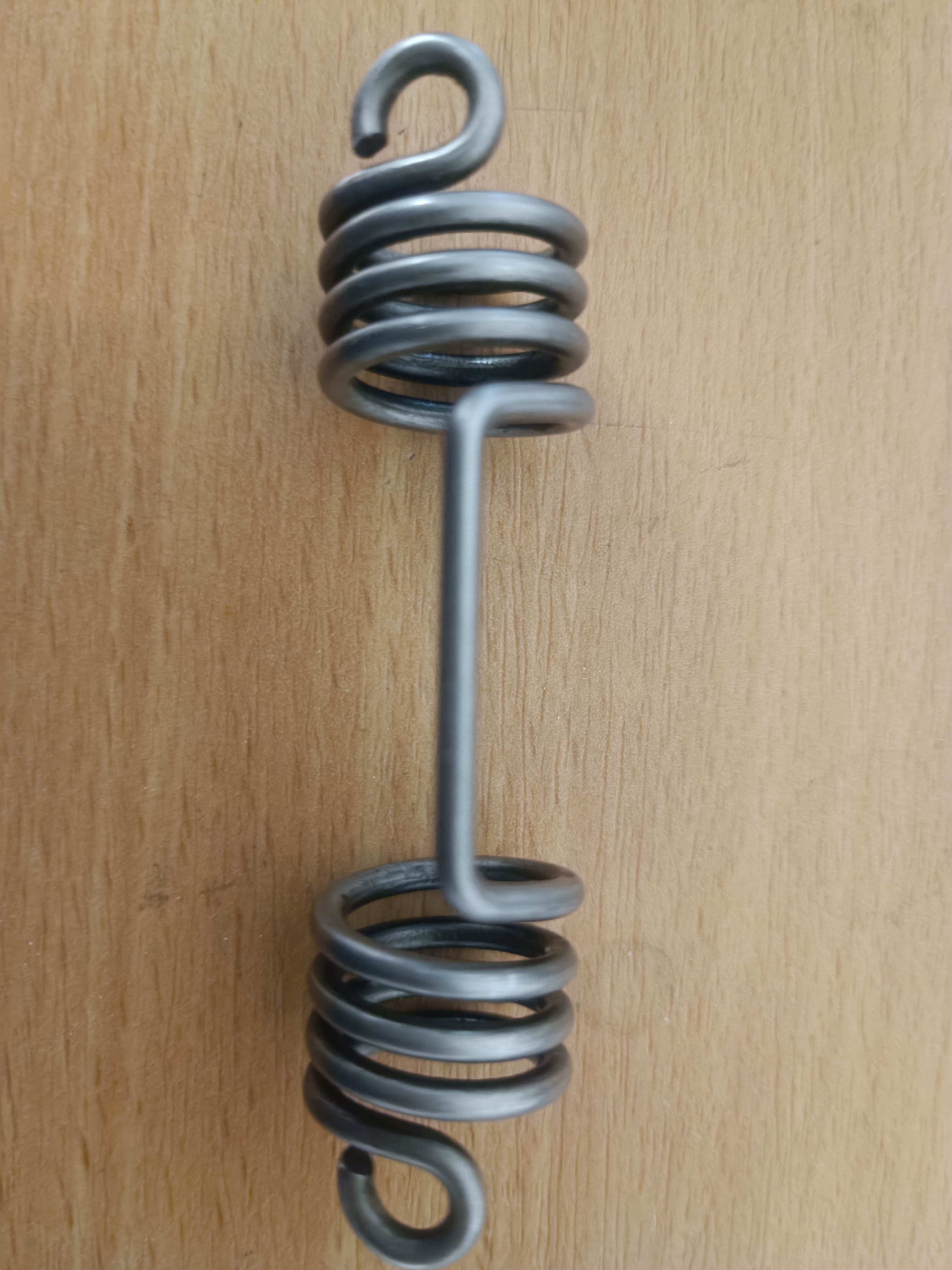

Reglerwelle hab ich raus Feder auch aber ich muss mir morgen erst Mal nen gescheiten Abzieher von der Arbeit mitbringen damit ich das Zahnrad von der Kurbelwelle bekomme. Sonst bekomme ich die Klaue nicht raus. Bin am Überlegen ob ich die Feder gleich neu mache, macht das Sinn ? Wo bekomme ich eine neue her und welche brauche ich. Drahtstärke ist 2,7mm

Neue Feder habe ich Mal angefragt ob das was zu bekommen ist weiss ich noch nicht. Aber wenn ich meine mit der auf deinem bild vergleiche haben sie unterschiedliche Ausrichtungen von von den Ösen zu der mittleren Strebe.
Also auf jedenfall Mal nen neue rein.
