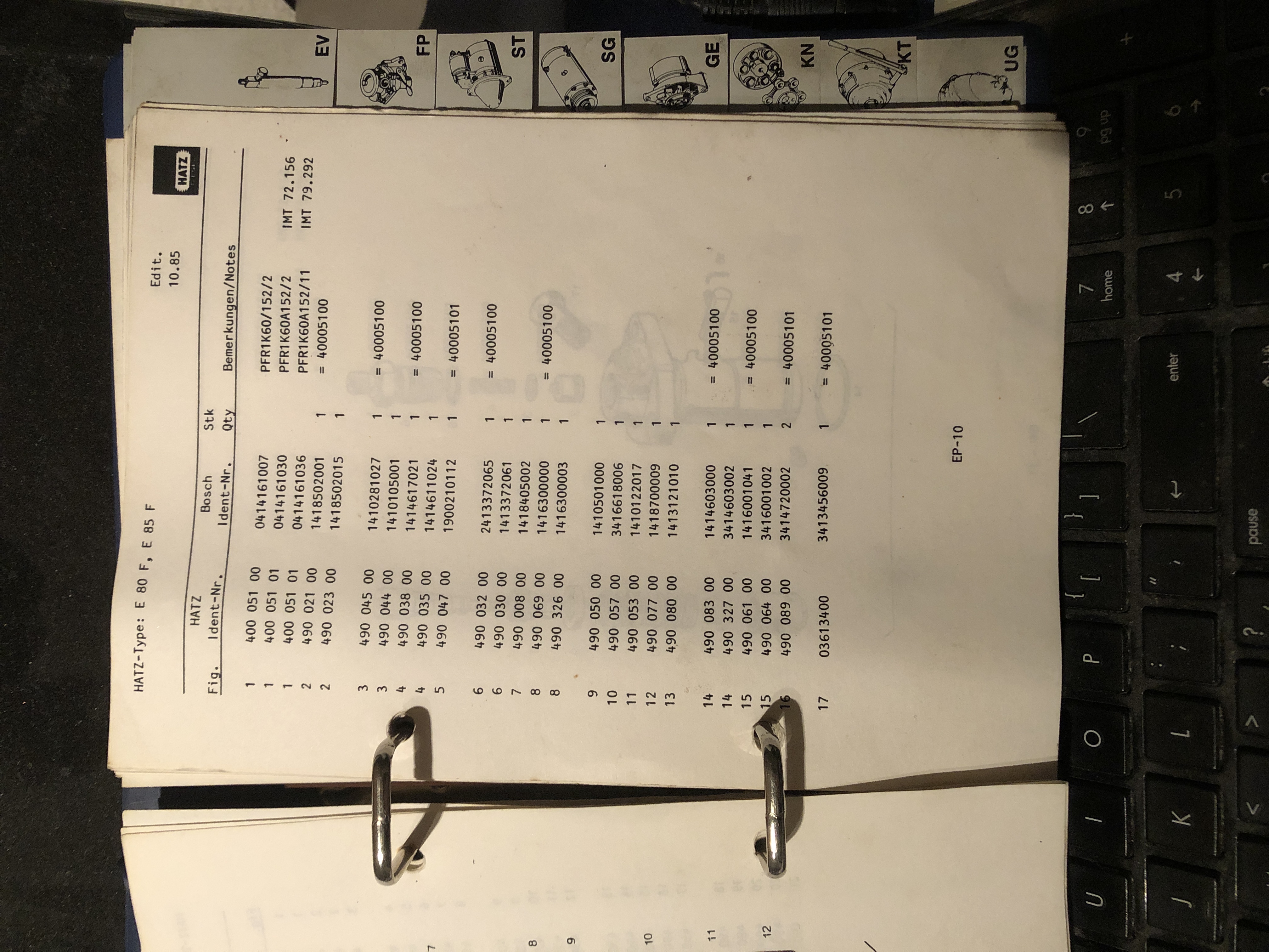

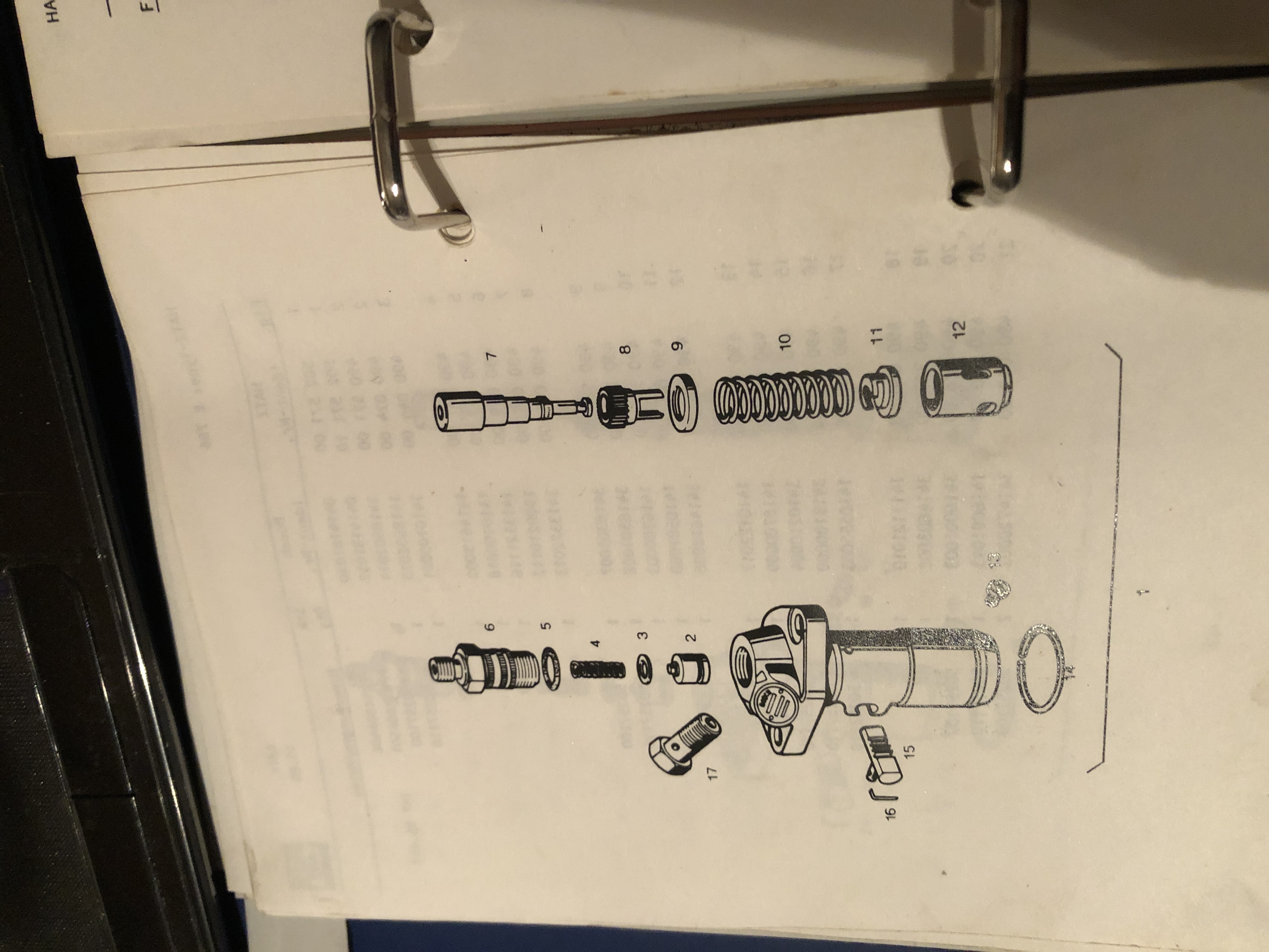

Hallo Freunde,
wer kann mir Ersatzteillisten und Händler
für Bosch Dieselpumpe PFR 1K60/152/2
und Einspritzdüse KCA17SD3/2 benennen
oder wen einer etwas hat,zur Verfügung stellen?
mit freundl.Gruß
007enno
 Betreff des Beitrags: Re: Ersatzteile
BeitragVerfasst: Mo 17. Okt 2022, 20:06
Beiträge: 305
Hallo Enno,
Anbei Ersatzteilliste Bosch Dieselpumpe PFR 1K60/152/2
Versuche es beim Boschdienst oder Ebay und mache es selber
image.jpg [ 2.34 MiB | 8799-mal betrachtet ]
image.jpg [ 2.15 MiB | 8799-mal betrachtet ]
