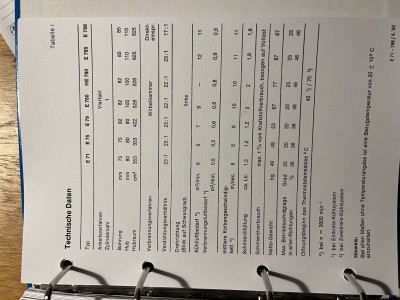

kennt jemand die technischen Daten von den E75 und E79 Motoren? Was ist der Unterschied von E... und ES...? Würde einer der beiden Motoren anstelle des E780 passen? Ich denke da an Schwungscheibe (wegen der Kupplung) und die Motoraufnahme (Durchmesser von Schwungscheibe und dem Gehäuse).

Als Anlage die technischen Daten
Jetzt zum E und ES
E Motoren haben im Steuerdeckel 2 Löcher; außer das Loch zum ankurbeln (Ist Nokkenwelle) ist noch ein zweites Loch für Dynastart, Lichtmaschine, hydraulikpumpe oder Riemenscheibe (an Kurbelwelle)
ES Motoren haben nur das Loch zum ankurbeln, man kann aber auch hier eine Riemenscheibe montieren
Wenn du einen 780 ersetzen möchtest gehst du an Leistung zurück & muss du Anpassungen durchführen, eher würde ich einen 785 nehmen , hat mehr Leistung um Schwungrad hat gleichen Durchmesser aber dicker
