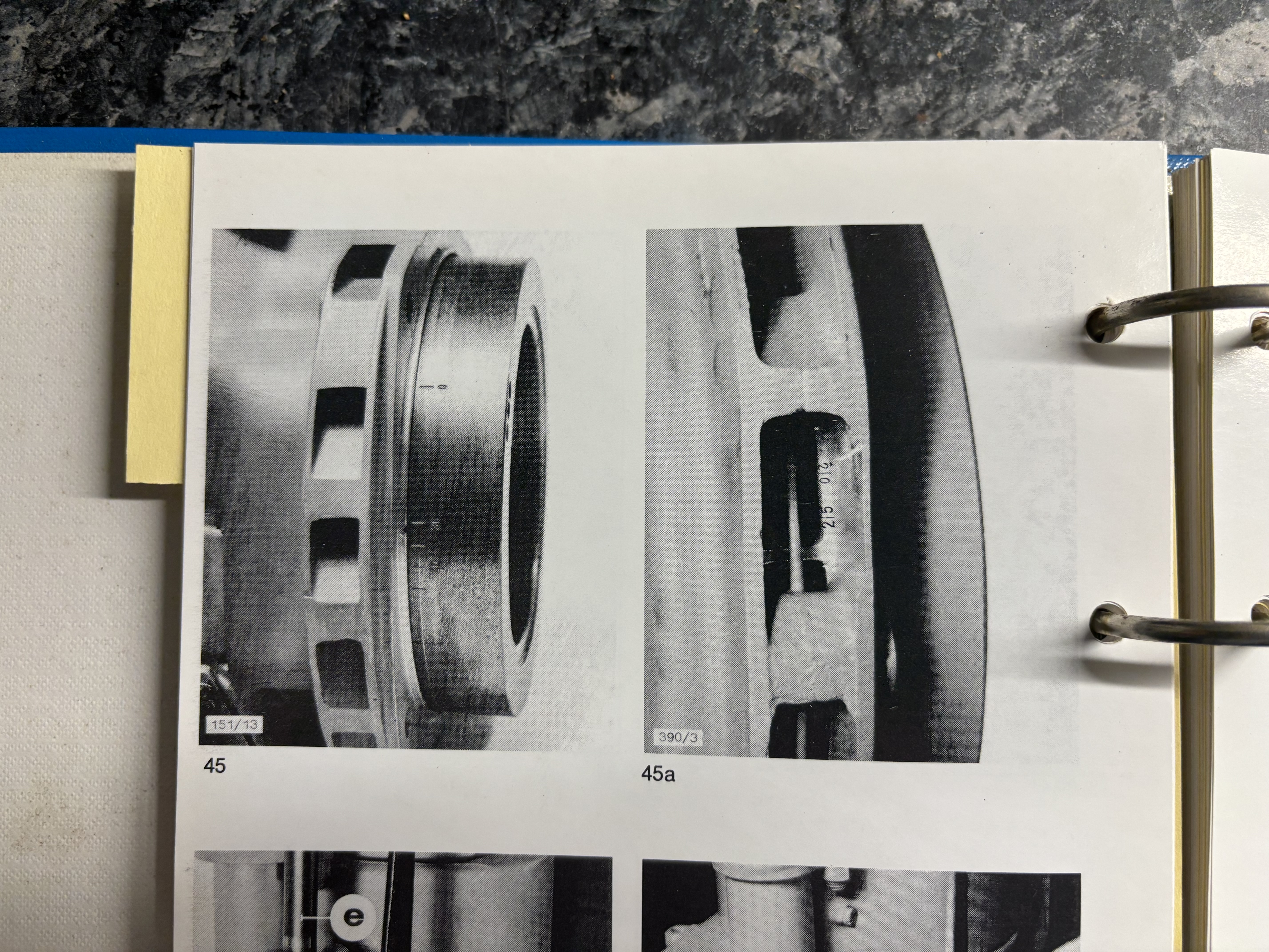

Moin, kann mir Jemand erklären wo ich die Markierungen vom Oberen Totpunkt beim Hatz Diesel E75 Motor finde. Im voraus schon mal vielen Dank.

Anbei das Bild mit den Markierungen
IMG_8983.jpeg [ 5.63 MiB | 1452-mal betrachtet ]
