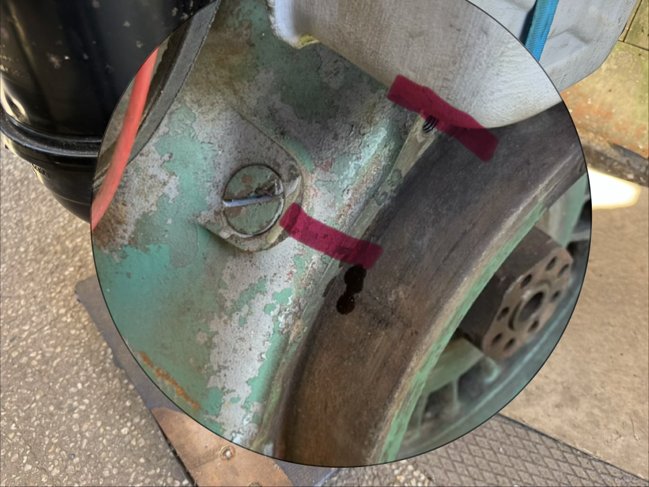

Vom Strich zu Strich 60 mm, aber alles mittig Schraube/Gewindeloch und vom Flansch bis Mitte Mutter 29 mm

vielen Dank für die Abmessungen. Ich habe mittlerweile folgendes erledigt
1. ) mir Vom Hatz Service die Pleutellänge von 180 mm mitteilen lassen.
2. ) Versucht den Düsenhalter zu entfernen um die Einspritzdüse zu wechseln.
3.) Den Zylinderkopf abgebaut, nachdem 2. im eingebauten Zustand nicht funtkioniert hat.
Dabei folgendes Festgestellt :
1.) Das Kipphebelgehäuse scheint eine der aller ersten Ausführungen zu sein, den Zusätzlichen Anguss an dem der entlüfter befestigt wird hat es nicht, entlüftet wird über den Deckel direkt durch eine kegelige Scheibe mit 3 Öffnungen. Gehäuse ist zudem aus Leichtmetall
2.) Die Wirbelkammer hat einen Riss Richtung Düsenstock, Risse am Ventilsitz konnte oder Riss Wirbelkammer Richtung Ventil habe ich nicht gefunden.
3.) Zur Einspritzdüse selbst. Meine EA Liste von 1956 sowie 1965 Zeigt auf dass eine Bosch DN15 S156 verbaut werden muss, diese liegt als Neuteil hier herum. Verbaut war eine D08 S2
Die EA Liste von 1984 Zeigt auf 40004501 -> DN10 S242 .... Also hab ich hier drei Optionen. Sofern jemand mehr infos hat nehme ich diese gerne
4.) Die Einspritzpumpe ist ebenfalls hin, daher ja die ganze Aktion, beschafft habe ich neu : Bosch 0 414 171 067 // Hatz 40005301 // PFR1 K70 A152 /11 Typenschild an der vorhanden war nicht mehr zu erkennen . Ursprünglich scheint eine PFR1 K70 A152 /2 reingehört zu haben, laut EA Liste von 1956 / 65 soweit mir bekannt ist es Baugleich nur die /11 soll der Nachfolger sein.
Werde den Thread hier updaten wie es weitergeht.
