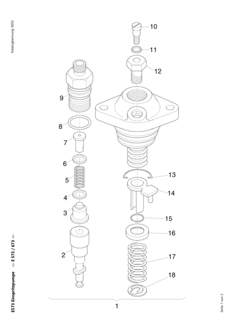

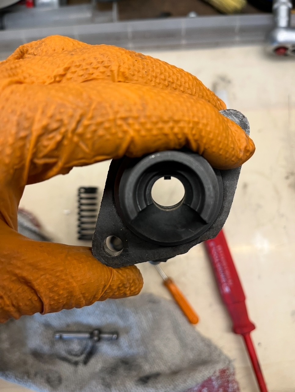

Hallo Motor läuft es lag an einen internen Fehler in der Kraftstoffpumpe.
In Bild1, das Bauteil Numm.2 ist aus 2 Teilen (was auf dem Bild nicht erkennbar ist) das stärkere ist in der Pumpe mit einer Nut gegen verdrehen gesichert und das schmaler wird von Bauteil Numm.14 verdreht. In der Pumpe ist siehe Bild 2 eine Stift welcher in meinem Fall nach oben gewandert ist und dadurch konnte sich das Bauteil Numm.2 verdrehen, durch das verdrehen war in den normalen Positionen die Kraftstoffzufuhr unterbrochen und der Motor lief nicht.
Stift wieder etwas nach unten Geschlagen und mit einem Körner fixiert und alles wieder zusammen gebaut und siehe da er läuft und lasst sich Problemlos regeln.
