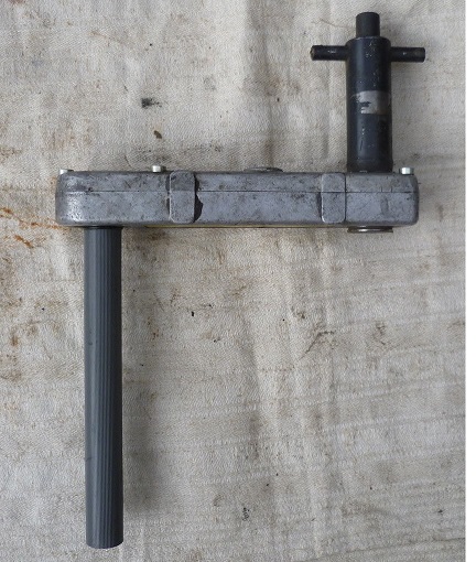

BeitragVerfasst: Fr 21. Feb 2014, 19:09
@ghostrider
SO sieht eine Sicherheitskurbel aus:
Dateikommentar: Sicherheitskurbel
sicherheitskurbel.jpg [ 103.87 KiB | 18717-mal betrachtet ]
Du musst schon aufpassen beim Kurbeln: Wenn Du den Motor über die Kompression ziehst und er schlägt zurück, dann rutscht Dir die Kurbel aus der Hand. Ich hab schon Leute gesehen, die haben sich Knochenbrüche "gekurbelt". Mit gestreckten Armen kurbeln - absolutes nogo!
