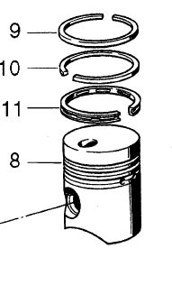

Da ist aber auch mein Problem. Ich habe neue Ringe da. Beide Kompresssionsringe haben am Innenring eine Phase. Bei dem einen Ring sind am Außenring beide Kante gebrochen (Phase). Er ist auch von der Farbe her matter als der andere Ring. Der andere Ring ist glänzender und der Außenring ist kantig ausgeführt und hat, wie gesagt am Innenring eine Phase.
Ich würde den glänzenden Ring als ersten (obersten) und den matten Ring als zweiten einsetzen. Liege ich damit richtig? Wo kommen die Phasen am Innenring hin? Oben ist bei mir die Draufsicht also zum Zylinderkopf.

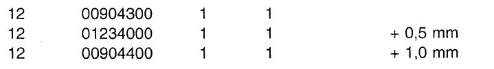

BeitragVerfasst: So 7. Jan 2018, 18:11
Dateikommentar: Kolbenringe
zylinder.JPG [ 18.93 KiB | 21670-mal betrachtet ]
12 besteht aus 9,10 und 11
Dateikommentar: ETL
zylinder1.JPG [ 16.26 KiB | 21670-mal betrachtet ]

Hallo Sancho,
Chromring oben und Phase Innen oben zum Zylinderkopf

Danke, dass wolte ich wissen.
Also bei beiden Ringe die Phase innen nach oben?
