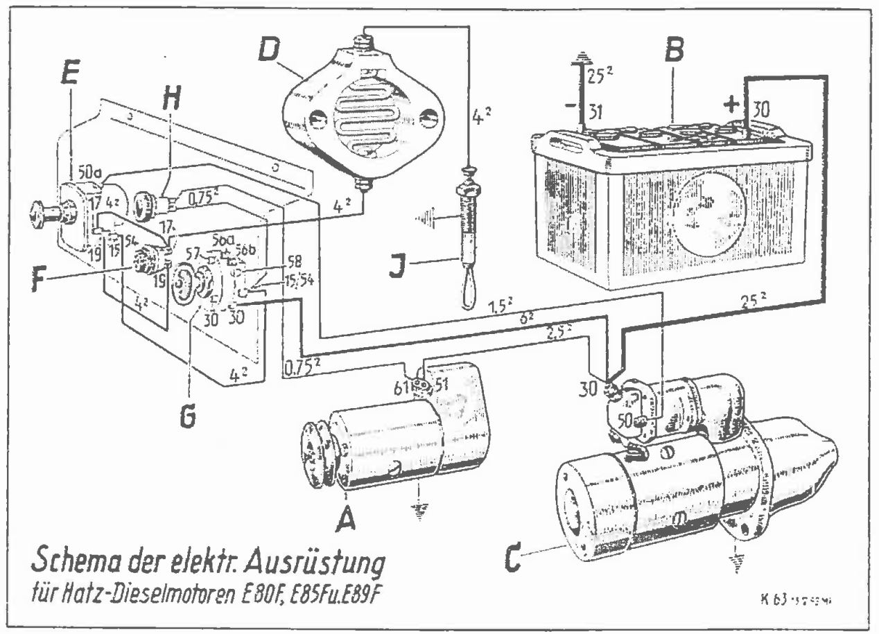

hat jemand einen Schaltplan vom TL10.
Habe gerade Probleme mit dem Zündschloss.
Grüße Steffen

Dateikommentar: Schaltplan
schaltplan.JPG [ 177.02 KiB | 5718-mal betrachtet ]
