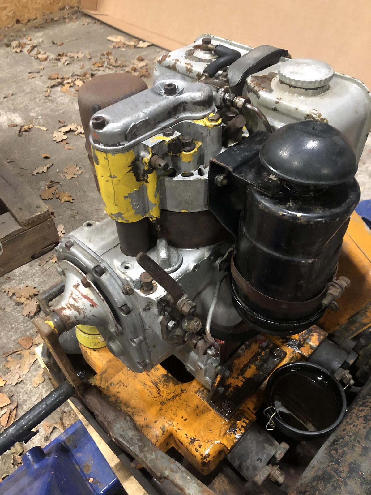

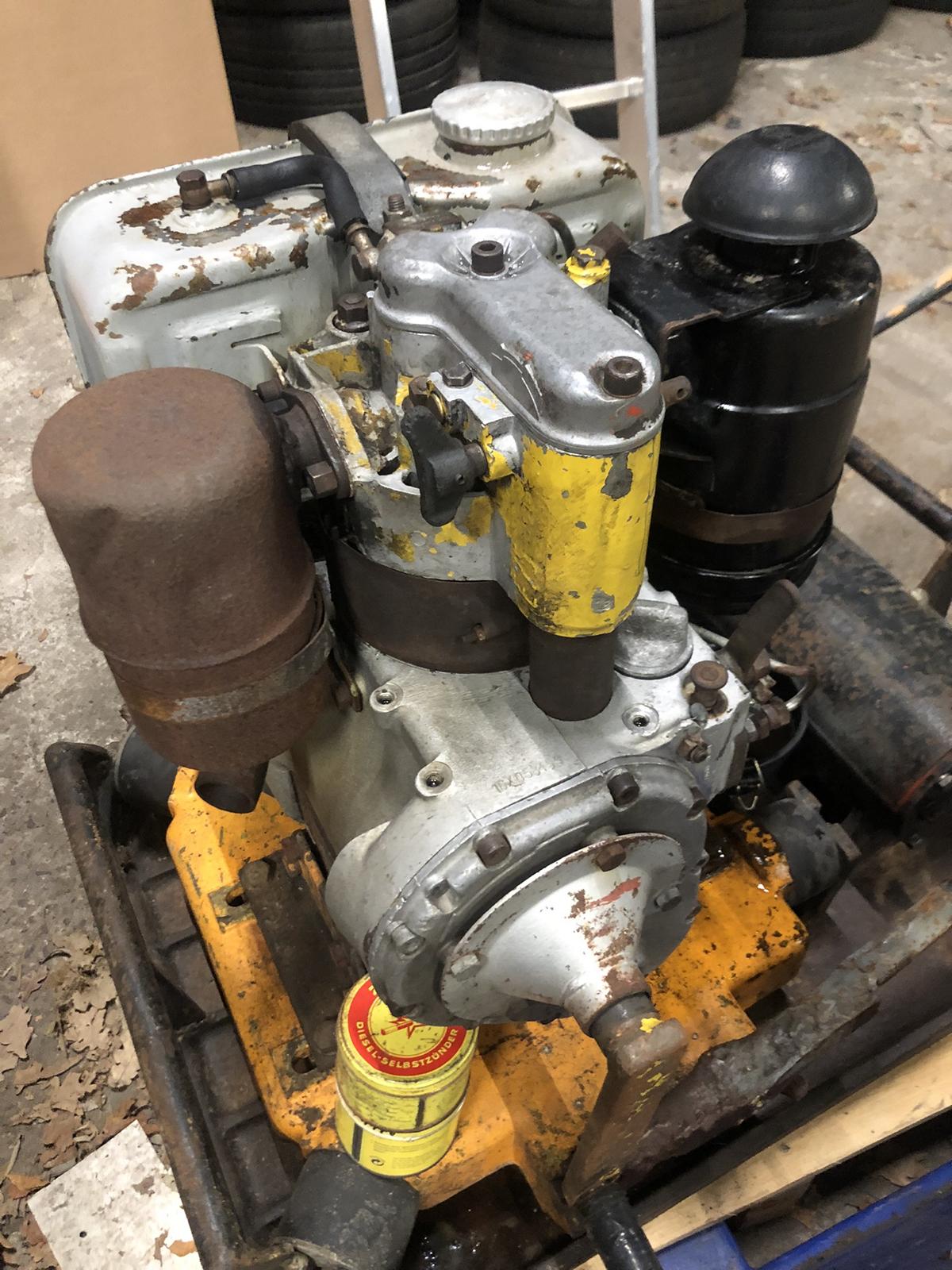

Guten Tag zusammen,
ich bin Jan, komme aus NRW und habe mir kürzlich eine Vibromax Rüttelplatte mit Hatz Motor gekauft.
Der Motor benötigt eine (Teil-)Überholung, mindestens der Düseneinsatz ist defekt.
Leider hat der Motor kein Typenschild mehr, sodass ich mir hinsichtlich des Typs unklar bin.
Ich vermute, dass es ein Hatz E/ES 75 sein könnte.
Ich hoffe jemand kann mir bei der Bestimmung anhand der Bilder behilflich sein.
Jan

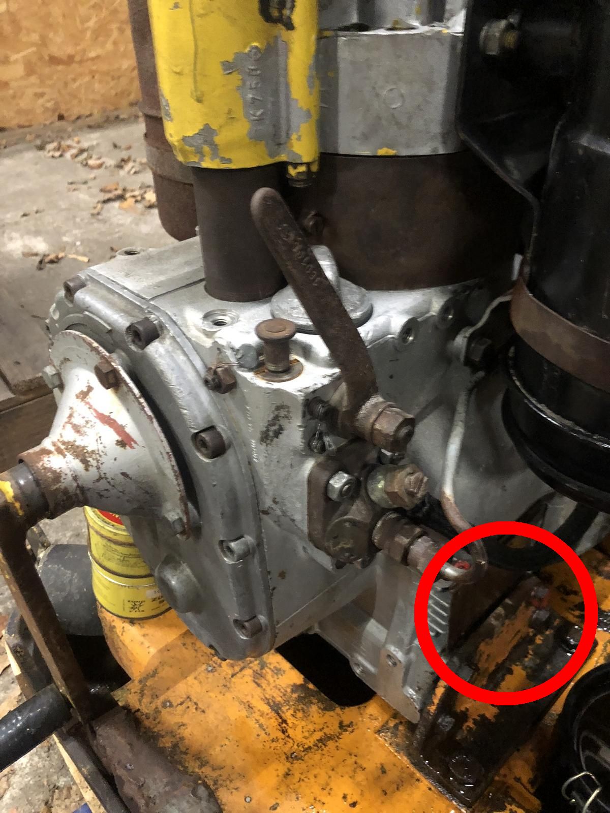

Ist an der markierten Stelle kein Typenschild?

Hallo Jan,
Es ist ein ES75
Seitlich links am Zylinderkopf steht E75
Vor dem Stößelrohr muss auch noch eine Nummer stehen.
Es ist ein ES weil er am Steuerdeckel, wo er angekurbelt wird, ein Loch hat, Nokkenwelle Loch, hätte er unten Rechts ein Loch, da sitzt die Kurbelwelle, dann währe es ein E75.
Normalerweise hat der Motor an der Stell wo Thomas seine Markierung gesetzt hat ein Typenschild, vielleicht sind nur noch die 4 kleine Löcher vorhanden.

an der markierten Stelle ist leider kein Typenschild (mehr), dort hatte ich bereits gesucht!
