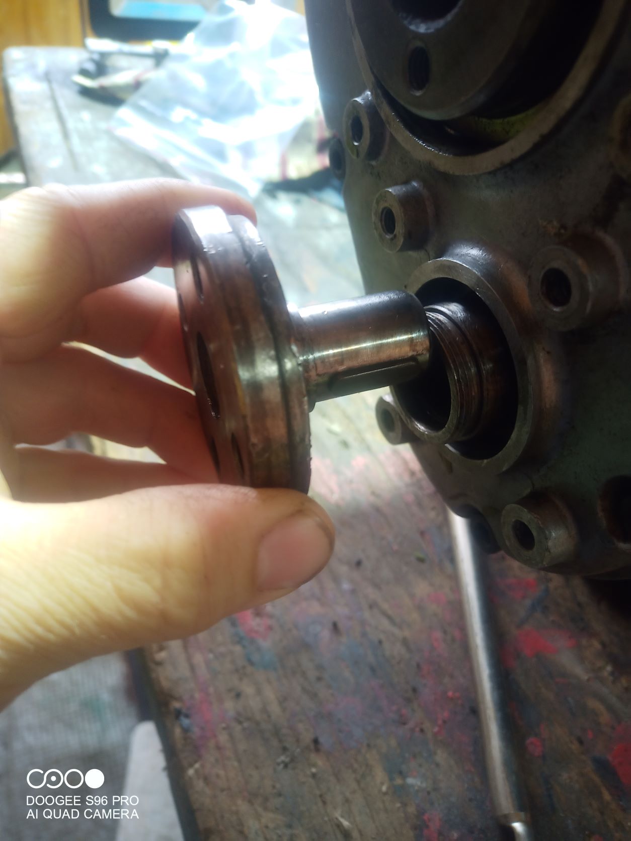

Guten Morgen, die Riemenscheibe ist ab. Genau wie beschrieben. Sie war wirklich sehr fest und hat beim abziehen unschöne Geräusche gemacht. Ohne deine Beschreibung hatte ich mir nicht getraut weiter zu machen. Längere Schraube bestellt statt 70 mm 90 mm und schon könnte ich die Riemenscheibe mit einen kräftigen Abzieher lösen.

Hier mal ein Bild der ungewöhnlichen Riemenscheibe. So eine hatte ich noch nie vor der Flinte
