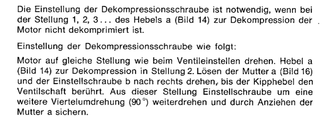

Hallo Chris,
Deine Dekompressionsautomatik ist verstellt.
Du musst die Schraube für die Dekompressionsautomatik neu einstellen. Steht im Handbuch. Das ist kein grosses Problem. Oben den Ventildeckel öffnen.
Motor drehen bis Auslassventil geschlossen und entlastet ist und Ventilspiel hat.
Du kannst dafür, da du noch keine Dekompression hast, Federteller am Einlassventil mit Zange über Kipphebel gespreizt runterdrücken, dann ist Motor auch dekomprimiert und Du kannst leicht drehen, bis beide Ventile geschlossen sind und Ventilspiel haben.
1. Prüfen und einstellen, dass zwischen Ein- und Auslassventil und Kipphebel 0,1 mm Spiel ist
2. Danach und vor dem Einstellen der Dekompressionsschraube die Dekompressionsautomatik auf Stufe 2 stellen!
3. Schraube für Dekompression (Auf Kipphebel für Auslassventil) drehen bis auf Welle aufliegt und Kipphebel Ventilschaft berührt, dann noch 90 Grad weiterdrehen und mit der Mutter festziehen.
Wenn Du jetzt den Dekomp Hebel betätigst, siehst Du, das Auslassventil wird ab Stufe 1 leicht geöffnet und der Motor dekomprimiert. Du kannst leicht kurbeln.
Zuletzt geändert von Eifelbauer am Mo 25. Apr 2022, 22:38, insgesamt 4-mal geändert.
 Betreff des Beitrags: Re: Hatz e780 Kompression Problem
BeitragVerfasst: Mo 25. Apr 2022, 22:30
Registriert: Fr 18. Feb 2022, 22:31
Welchen Hatz-Traktor habt Ihr?: E780
Handbuch
5E3A1C19-9323-46C2-84ED-933E5743102F.jpeg [ 153.32 KiB | 8584-mal betrachtet ]
