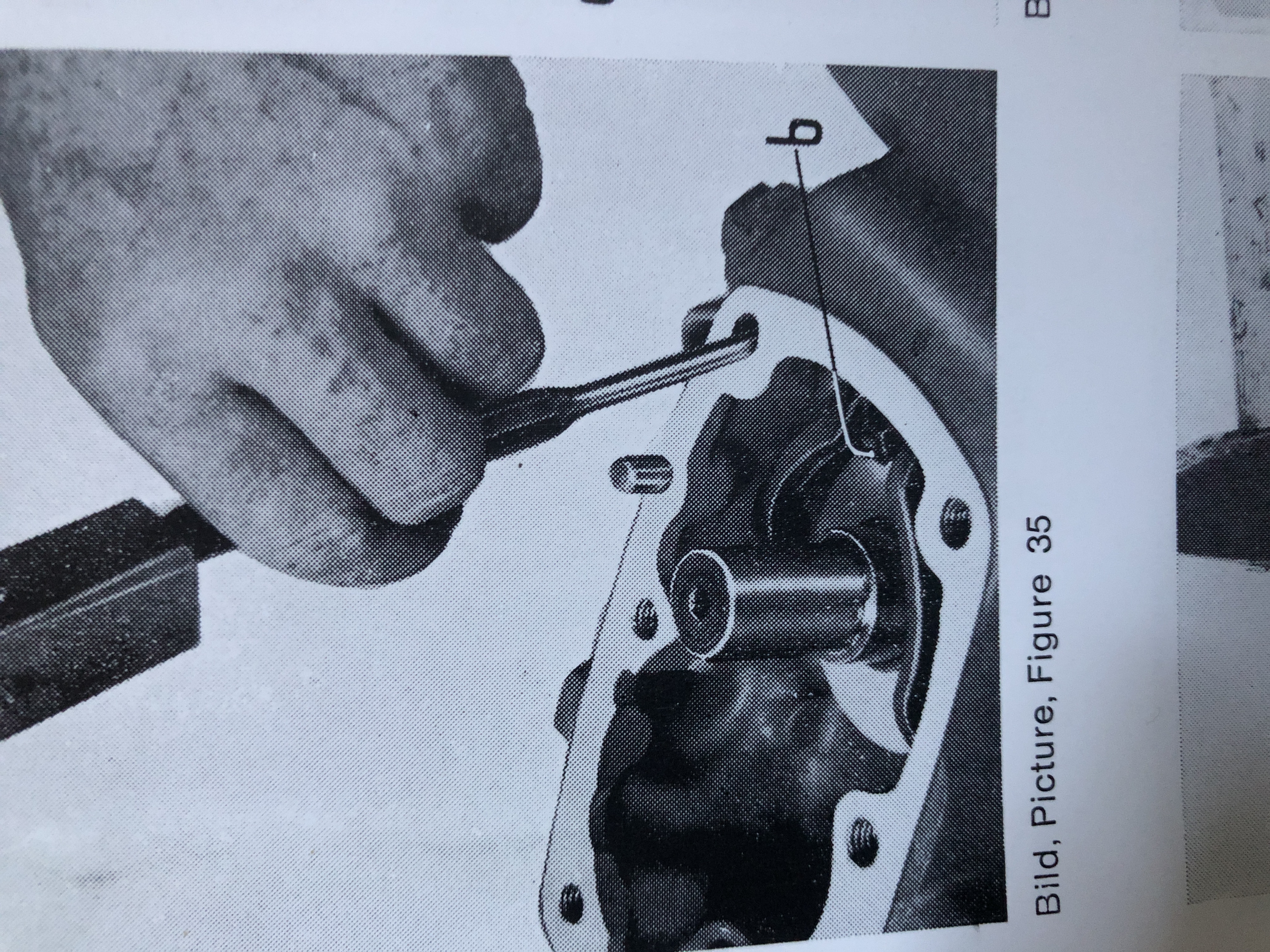

Ich habe aber heute nochmal geschaut. Ich glaube ich habe ein ganz anderes Problem. Sollte sich die Klaue wo die Pumpe sich rein setzt sich nicht mit verstellen wenn ich den Gashebel betätige ? Das macht sie nämlich nicht.
BeitragVerfasst: Sa 28. Mai 2022, 20:09
Beiträge: 305
Abend,
Vermutlich ist Schraube b lose oder ab.
Heißt vorne Deckel ab
image.jpg [ 3.67 MiB | 16576-mal betrachtet ]
