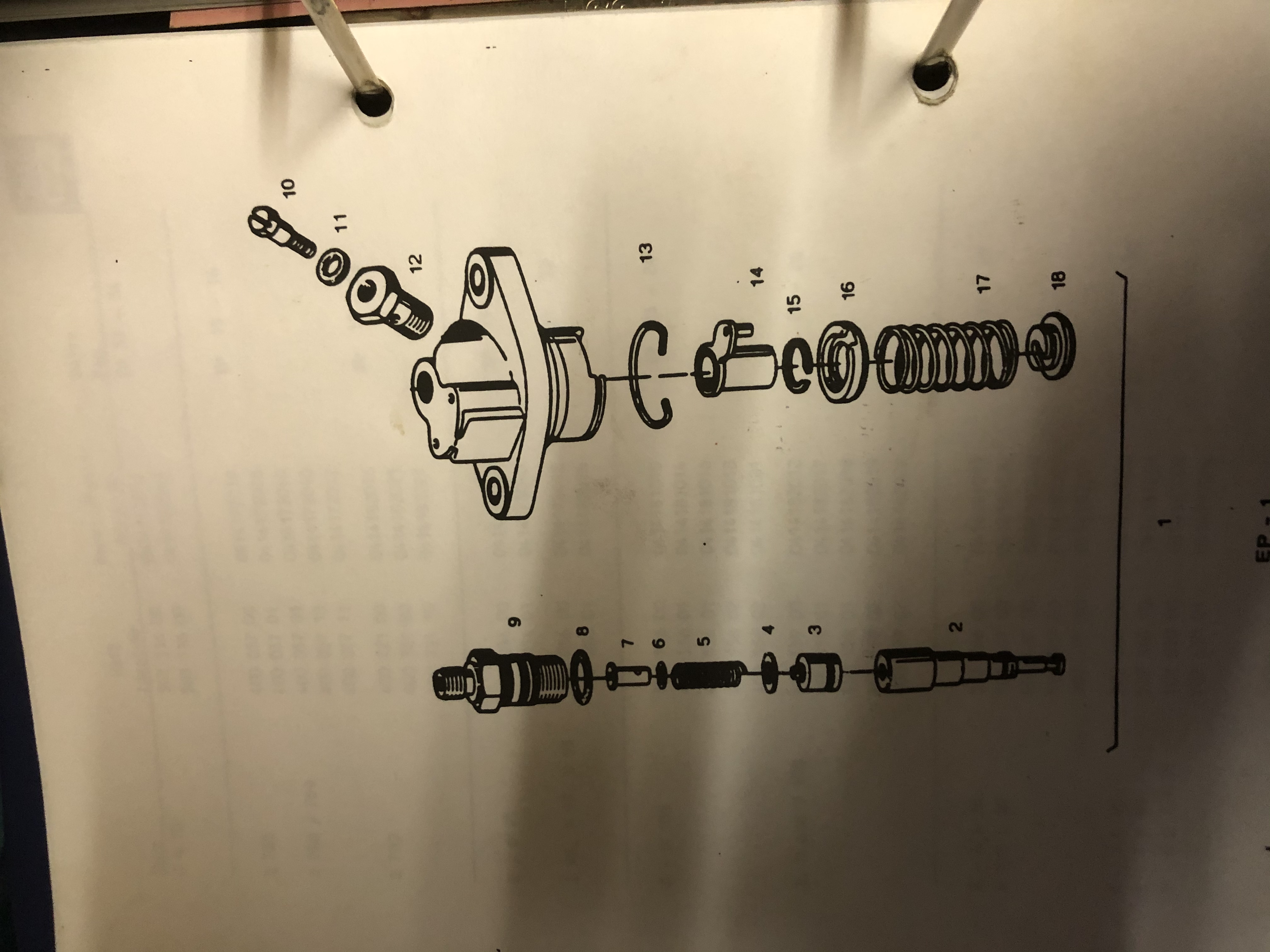

BeitragVerfasst: Do 1. Sep 2022, 09:55
Hallo Steffen,
bitte mal den Zusammenbau der ESP prüfen:
Dateikommentar: Explosionszeichnung ESP
esp.jpeg [ 1.97 MiB | 21016-mal betrachtet ]
BeitragVerfasst: Do 1. Sep 2022, 19:05
Registriert: Sa 27. Aug 2022, 11:52
Beiträge: 11
Welchen Hatz-Traktor habt Ihr?: BW Aggregat SEA 1.9kw
Hab ich schon aber mache es gerne nochmal morgen.
