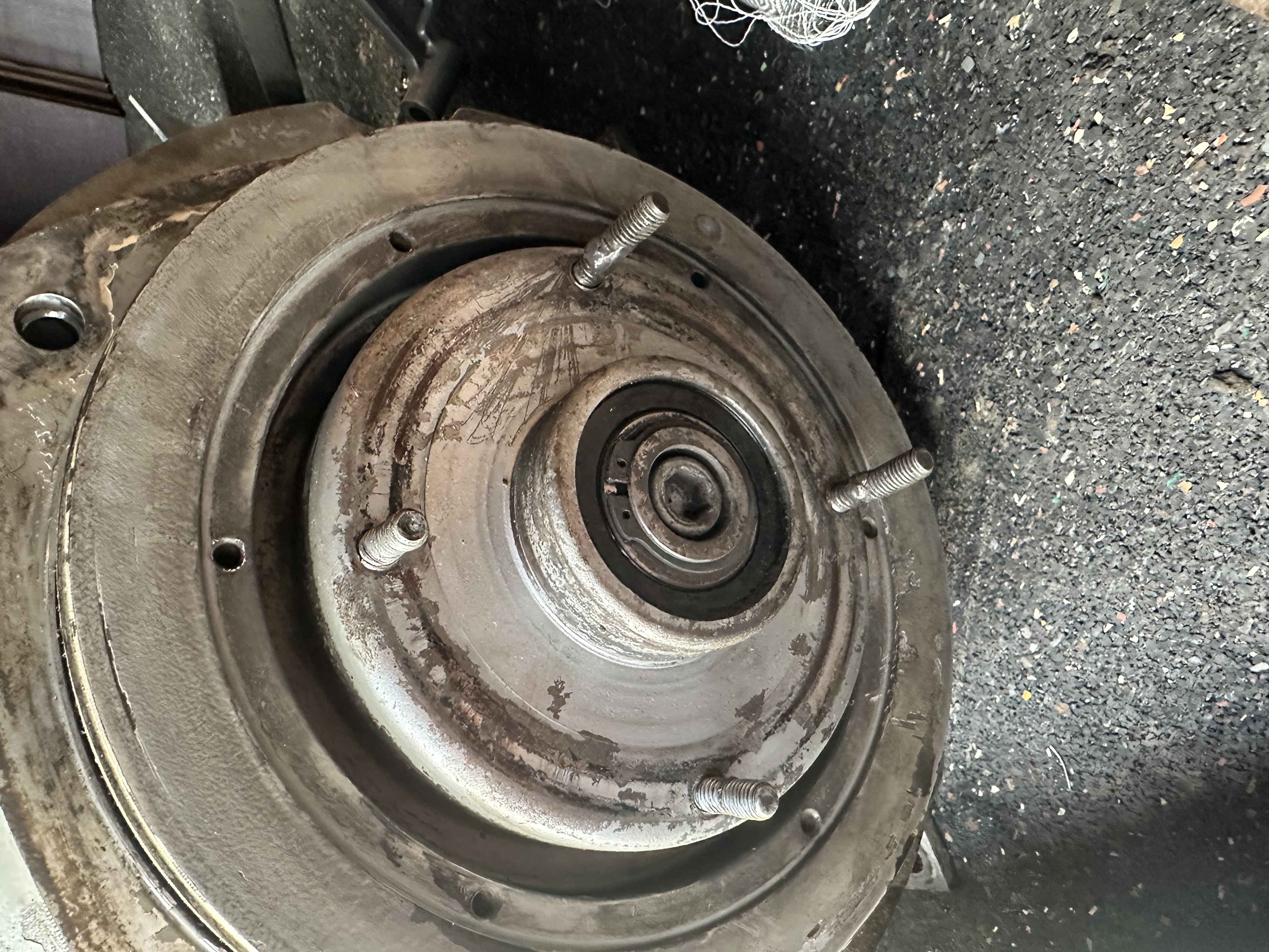

BeitragVerfasst: Mo 21. Apr 2025, 07:11
Registriert: Mi 16. Apr 2025, 06:42
Guten Morgen in die Runde,
sorry das ich das Thema nochmal raus hole.
Wie hast du das Kupplungsgehäuse abbekommen? Schraube vorne raus und Sicherungsring ab? Oder bleibt dieser dran?
Dann irgendwie eine Abzieh-Platte gebaut? Oder geht das Ding einfach ab?
Zur besseren Veranschaulichung habe ich mal ein Bild angehangen. Wir sprechen von dem guten Stück mit den (bei mir nicht mehr festen) Stehbolzen?
Viele Grüße und einen schönen Ostermontag.
Fale
Dateikommentar: Kupplungsgehäuse
IMG_5570.jpeg [ 2.92 MiB | 3177-mal betrachtet ]
BeitragVerfasst: Mo 21. Apr 2025, 14:46
Hallo Fale
Imbusschraube raus, Sicherungsring dran lassen und eine Schraube M 12/14 die in das Gewinde passt rein schrauben, bis Riemenscheibe abspringt
BeitragVerfasst: Mo 21. Apr 2025, 19:09
vielen Dank für die Info. Werde ich höchstwahrscheinlich morgen direkt ausprobieren.
Gibt es eine Lösung für die lockeren und schon gestückelten Stehbolzen? Neue Gewindestifte Einschweißen lassen oder direkt neu?
Fale
BeitragVerfasst: Mo 21. Apr 2025, 20:22
Hallo Fale
Würde die 4 Stehbolzen neu machen

BeitragVerfasst: Do 3. Jul 2025, 06:07
Hallo nochmal in die Runde,
also ich habe das mit der Schraube mal ausprobiert. Da tut sich leider nichts.
Wirklich mit viel roher Gewalt rein schrauben, bis das Ding abspringt, oder kann ich das etwas kaputt machen?
Gäbe es noch eine Alternative?
Vielen Dank und viele Grüße
FaLe
BeitragVerfasst: Do 3. Jul 2025, 07:53
Guten Morgen Fale
Die Imbusschraube wie beschrieben raus, die ist dafür da dass die Kupplung nicht runter geht, die ist in den Konus geschraubt
Dann eine Schraube nehmen die in das Gewinde passt von der Kupplung und rein drehen, am besten mit einem Schlagschrauber bis die Kupplung runter knackt
