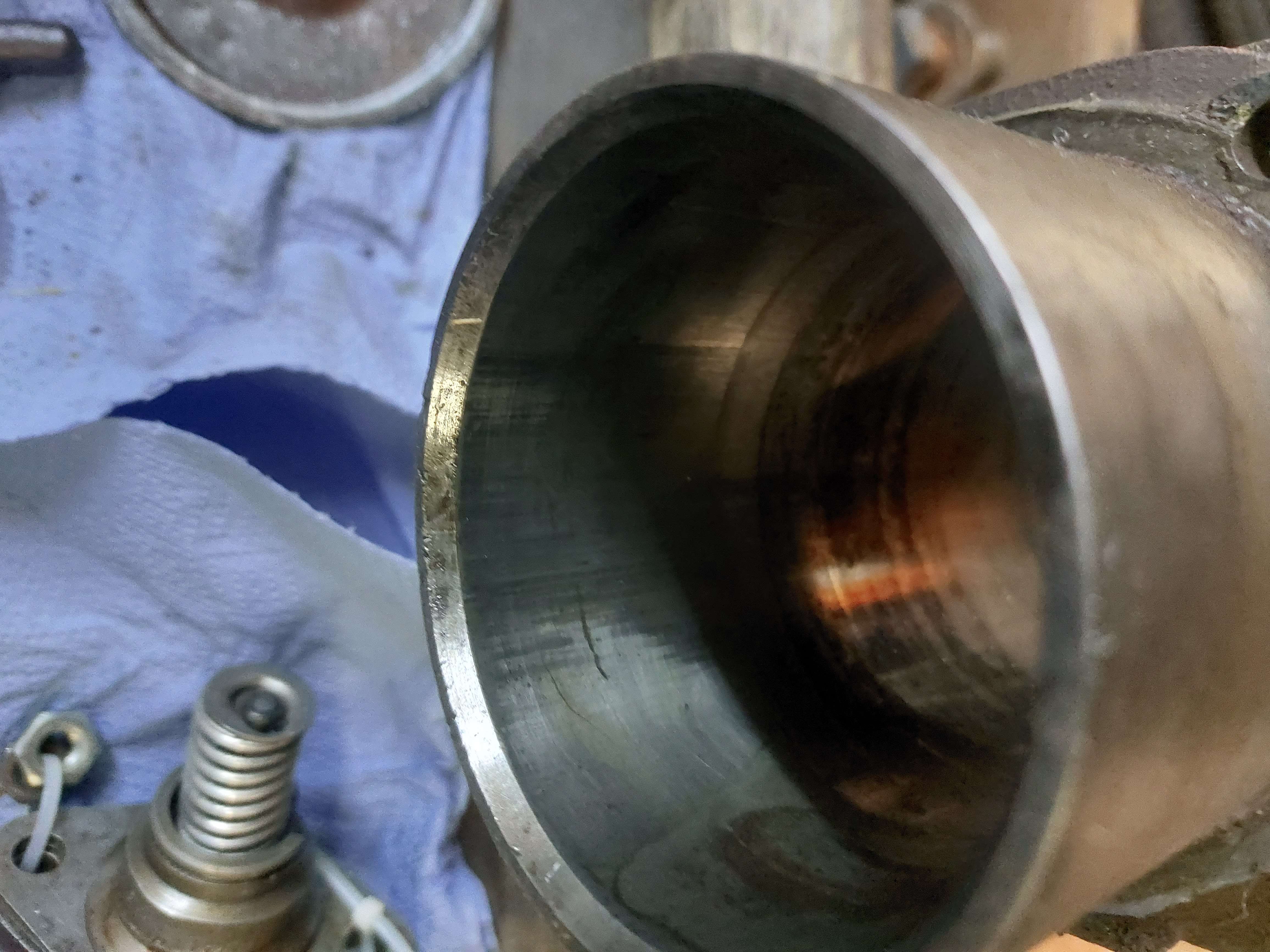

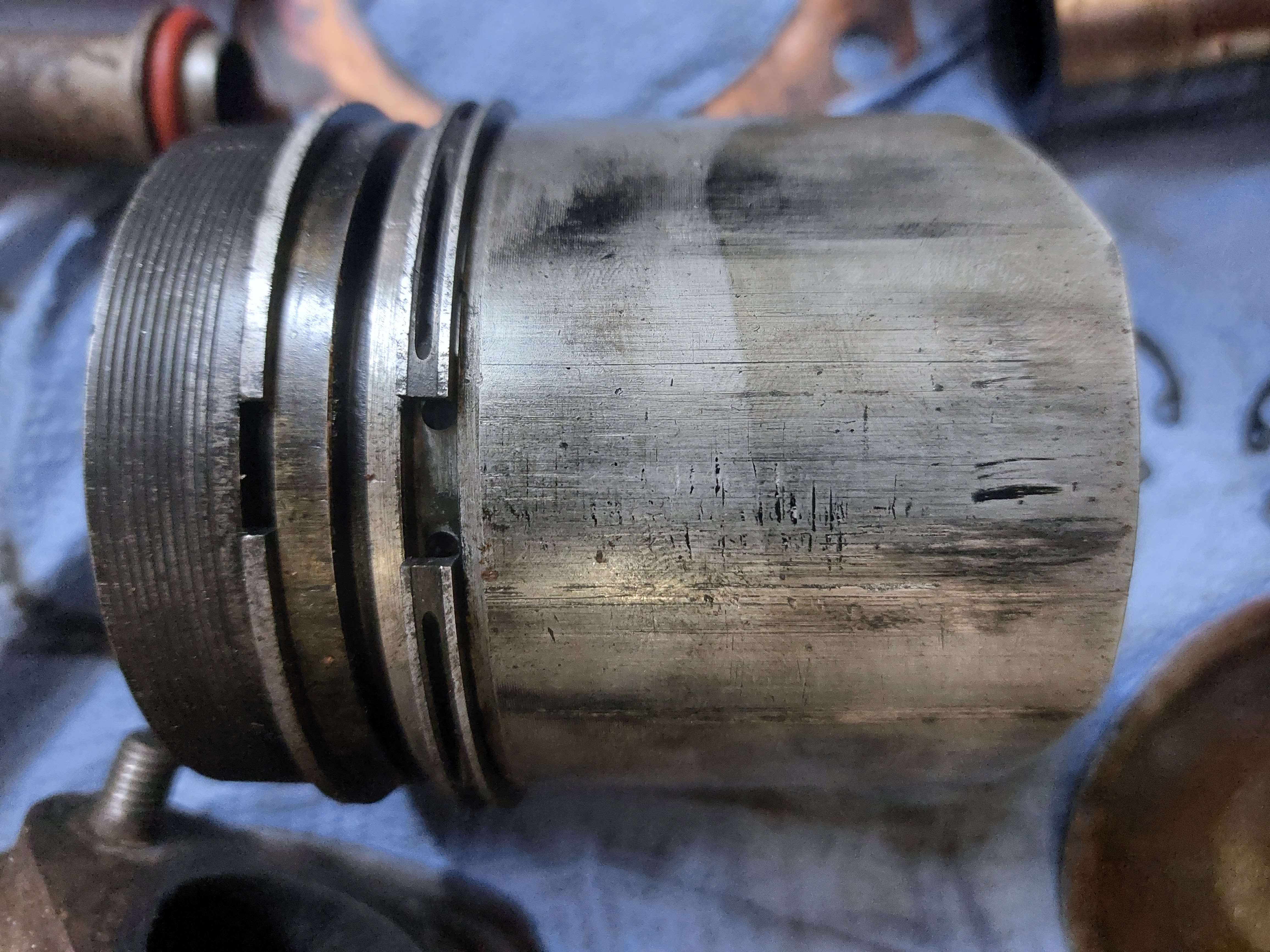

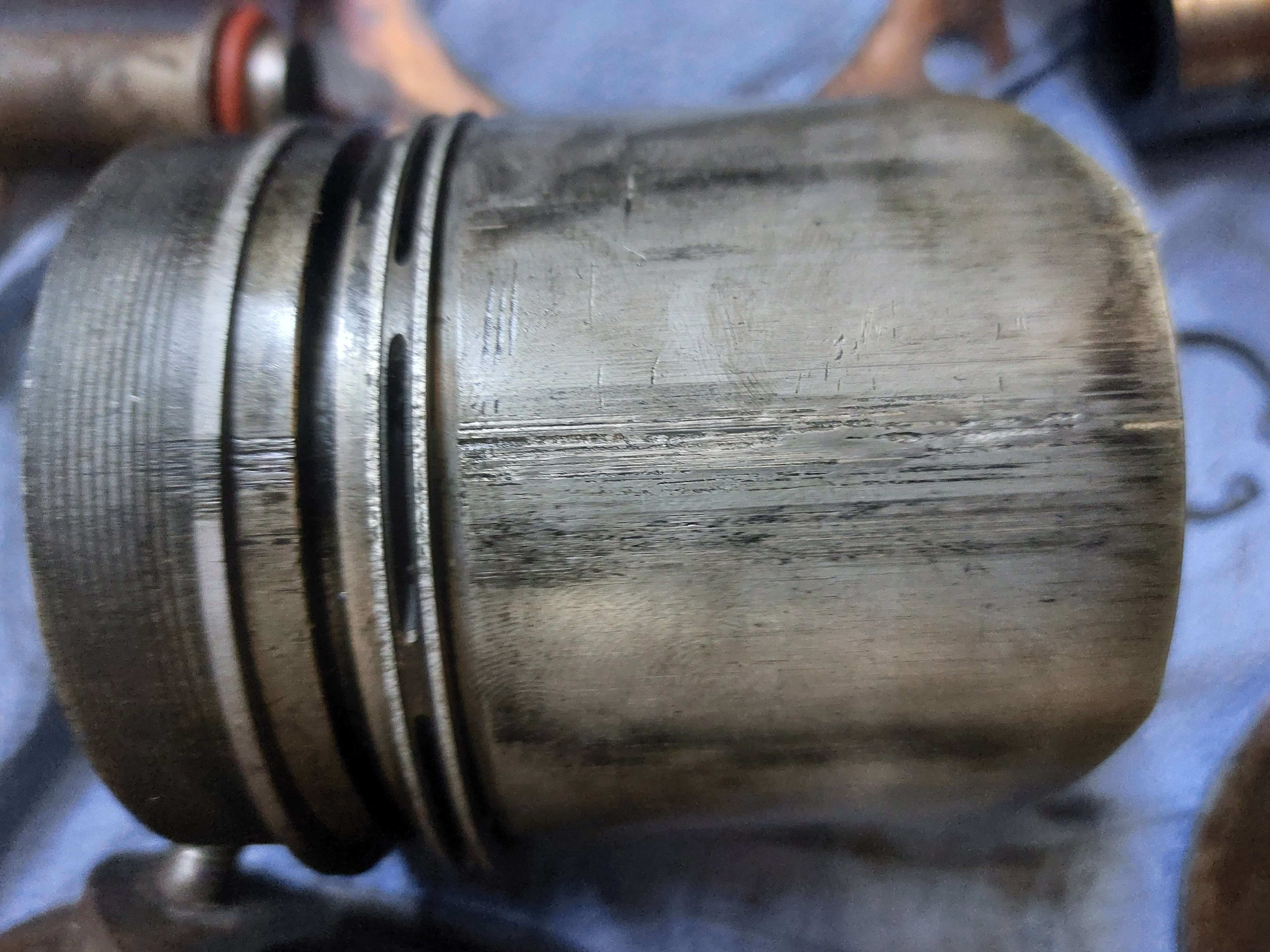

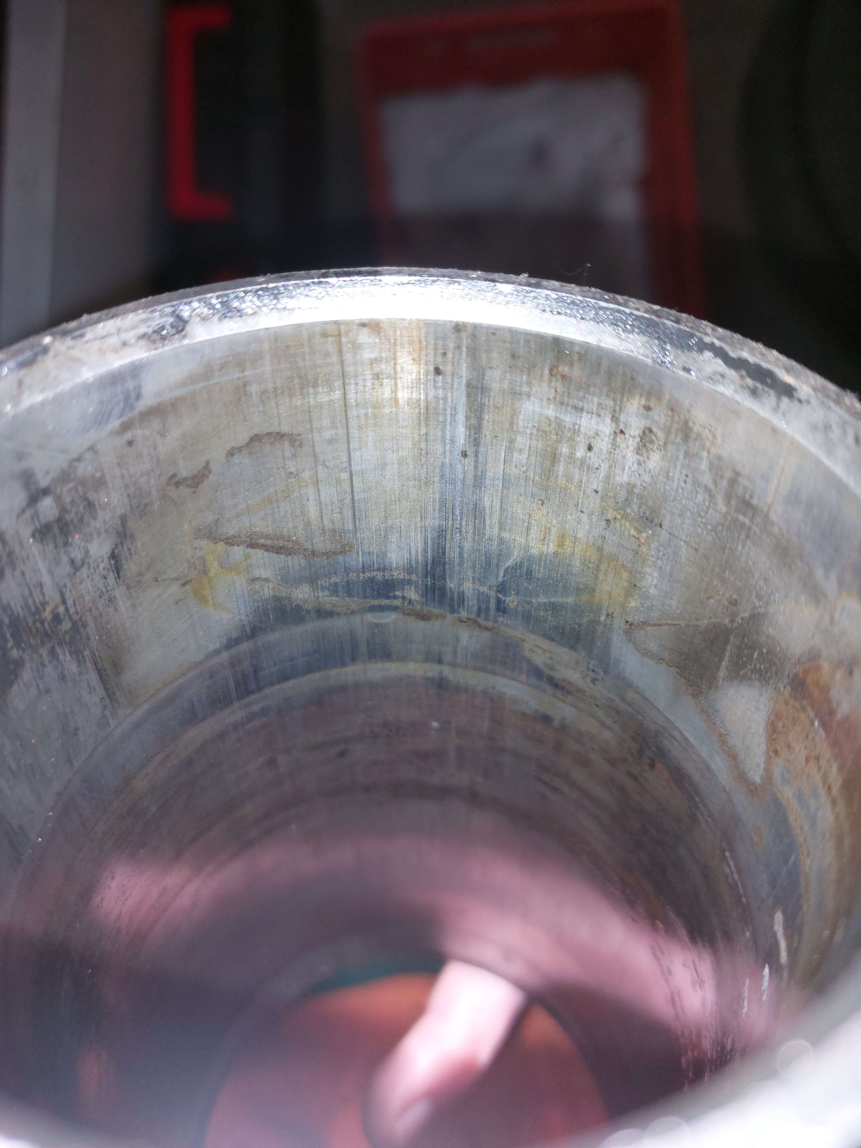

Hallo, ich besitze einen alte Rüttelplatte von Wacker, dort ist ein E671 verbaut.
Da dieser nicht Läuft und war der erste Verdacht die Einspritzpumpe.
Also einmal zerlegt und gereinigt.
Danach ist sie leider immer noch nicht angesprungen.
Mir ist dann aufgefallen das er ins Kurbelgehäuse bläst, nach dem ich den Ölmessstab mal während des Kurbelns heraus gezogen hatte. Aus der KH-Entlüftung hat sie aber nicht geblasen, die Kompression war auch noch wirklich gut.
Dann hab ich den Motor zerlegt, dieser wurde anscheinend schon öfter mal repariert. Beim zerlegt ist dann zum Vorschein gekommen das ein Kolbenring fehlt und der Kolben Fressspuren aufweist (Sehen auf den Bildern Schlimmer aus als sie sind). Im Zylinder sind auch leichte riefen zu erkennen, diese sind aber selbst mit dem Fingernagel nicht spürbar.
Ich war jetzt am über legen den Zylinder zu hohen und einfach neue Kolbenringe einzubauen, da man ja keinen Neuen Kolben und Zylinder mehr bekommt. Was ist eure Meinung hier zu ?
Gruß Leon

Morgen Leon
Ich würde den Zylinder nachmessen (lassen), nachher springt er trotz neue Kolbenringe nicht an weil der Zylinder eigentlich aufgebohrt hätte müssen.
Standard Kolben und Zylinder wirst du noch gebraucht bekomme, vielleicht einen Übermaß Kolben auch.

Hättest du die Messdaten für den Zylinder?
Wenn der Zylinder dann vermessen ist würde ich mich mal auf die Suche nach einem Ersatz machen wenn einer benötigt wird.
Wenn du mir die Mail-Adresse der Hatzvertretung zukommen lassen könntest wäre super.
Gruß Leon

Hallo Leon,
Hier: https://www.hatz-diesel.com/fileadmin/u ... _alteM.pdf
hast du alle wichtige Daten.
Du hast einen 671, heißt, er hat einen Kolben 70,96 und Zylinder muss dann 71,0 mm oder maximal 71,11 mm sein laut oberen Datenkarte
Bei Motoren Dicke bekommst du noch Ersatzteile für Ältere Motoren
