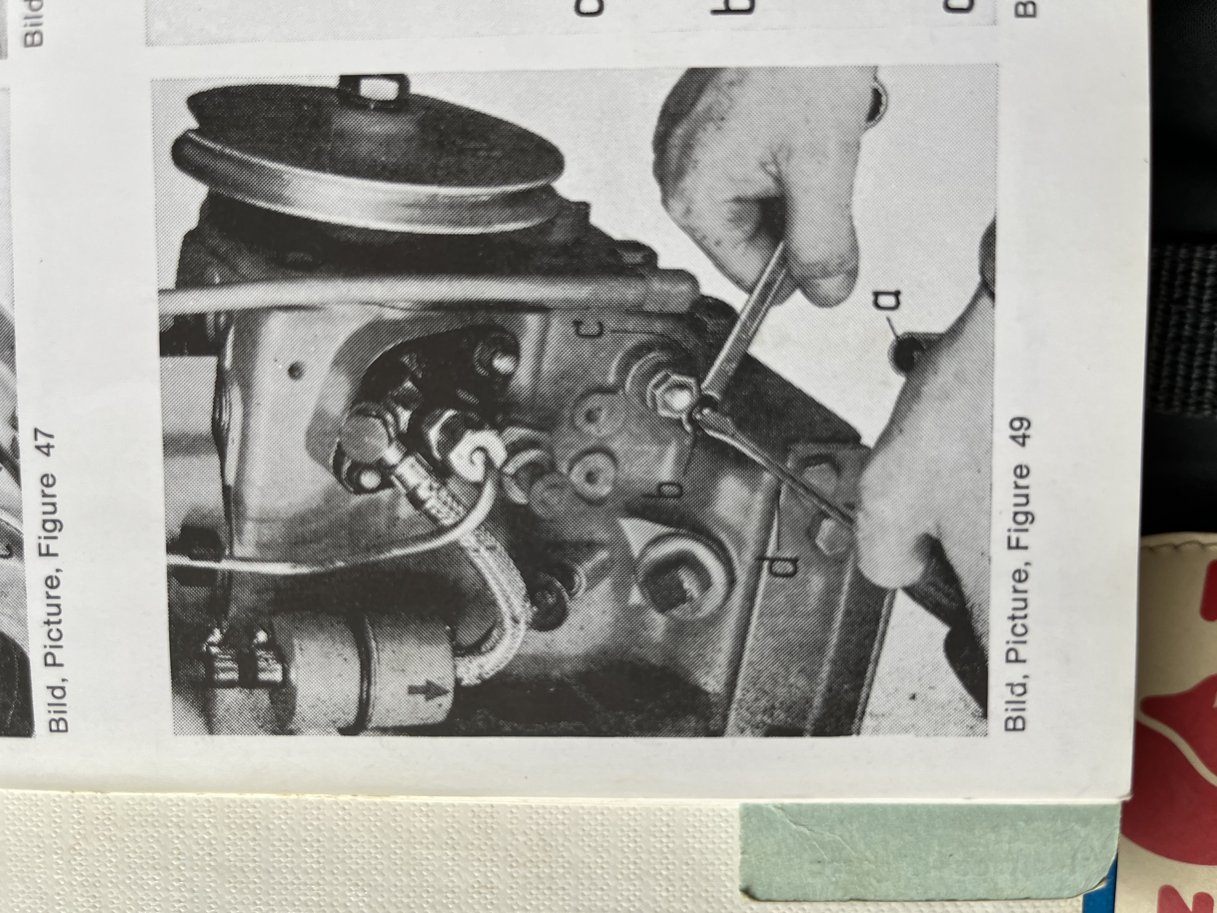

Hallo Martin,
Das klacken ist der Regler
Der Startfüllknopf kannst du ziehen wenn der Hebel auf Vollgas steht und geht zurück wenn du den Hebel Richtung Stop-Stellung drückst
Links unterhalb den Gashebel und rechts von der Öleinfüllschrauben sitzt eine Schraube unter eine kleine Kappe Siehe Bild, damit kannst du den Drehzahl regeln

das war die Lösung.
Die Kontermutter geöffnet und die Schraube im Uhrzeigesinn ca. 1/4 Umdrehung
weiter gedreht und es lagen 227V bei Vollgas an. :-)
Danke für die Unterstützung.
