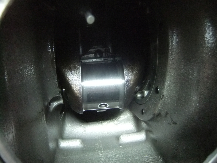

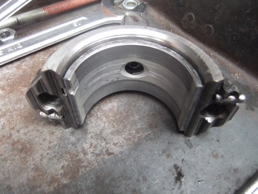

Hallo Tom,
ich habe Deinem Rat zufolge das Pleuellager ausgebaut. Es sieht so aus wie auf den Bildern. An der Kurbelwelle sehe ich nichts. Was ist Deine Meinung zu der Lagerschale? Ich habe eine ET-Liste. In dieser sind die Lagerschalen mit der ET-Nummer 03195700 gelistet. Es gibt aber noch die Nr. 03195800. Bei dieser steht unter Bemerkung -0,5mm. Wie kann ich erkennen welches die Richtige für mich ist?
Beim Ausbau des unteren Pleuellagergehäuses habe ich nicht ganz aufgepasst. Ist es richtig, dass die abgeschliffene Seite mit einer Nummer vom Pleuellager und dessen unteren Gehäuse zusammengehören? Wo bekommt man am besten Ersatzteile?

 Betreff des Beitrags: Re: Hatz E780 166D Leistungsabfall
BeitragVerfasst: Do 17. Aug 2023, 15:45
Hallo Klaus
Die Lagerschalhälfte in der Pleuelstange die mit dem Schöpfer kannst mal rau nehmen und schauen ob ein Maß drauf steht (Außenseite)
Bei Ebay erst mal suchen
Verkehrt rum einbauen kann so nicht, Vertiefung muss einrasten und Schöpfer so montieren dass er Öl schöpft beim laufen, gut vorher einölen beim Montieren und testen mit Handkurbel.
Hat das Pleuellager Spiel, muss der Motor auseinander, bisschen Spiel wird immer mehr und irgendwann ist Ende
Hoffentlich kommst du weiter

Hallo Forum,
nach meinem Urlaub habe ich mich der Sache wieder angenommen. Jeder den ich fragte hatte mir gesagt, dass die Riefen in den Lagerschalen nichts machen. Wie man auch sieht, haben diese auch nur außen getragen. Deshalb habe ich sie wieder eingebaut.
Wie es aussieht, habe ich den Fehler gefunden. Ich habe gestern ca. 1 1/2 Stunden fast kniehohes Gras gemulcht und dies ohne Probleme. Er lief einfach die ganze Zeit durch ohne zu mucken.
Bei der Entlüfterschraube an der Pumpe war ein O-Ring verbaut. Dieser hat nicht mehr so gut ausgesehen aber es war trocken. Diesen habe ich durch einen Kupferring ersetzt. Anscheinend war es das.
Ich wünsche mir Glück, dass es dabei bleibt.
