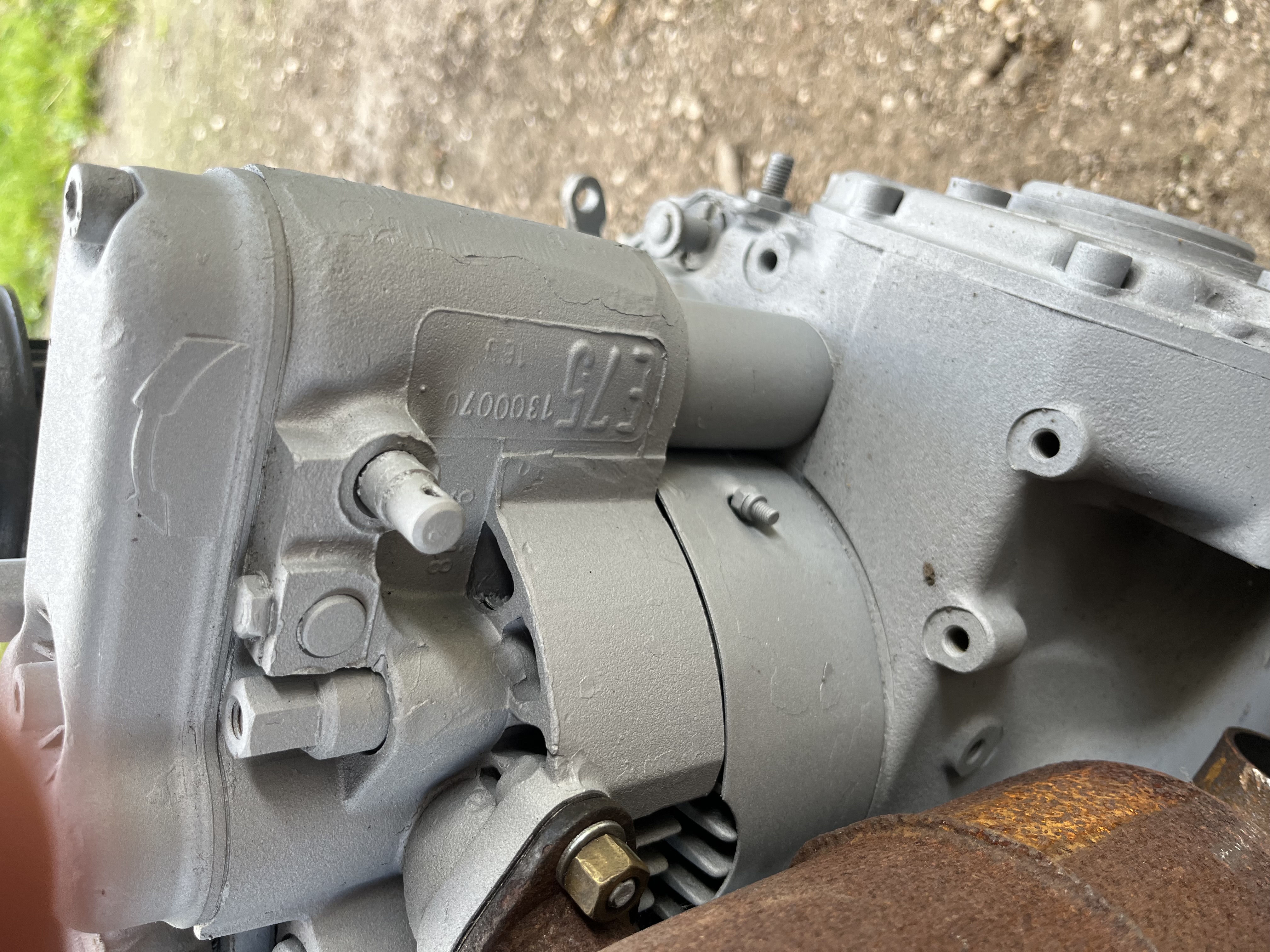

Was steht bei deinem Motor an Stelle der E75
Gruss

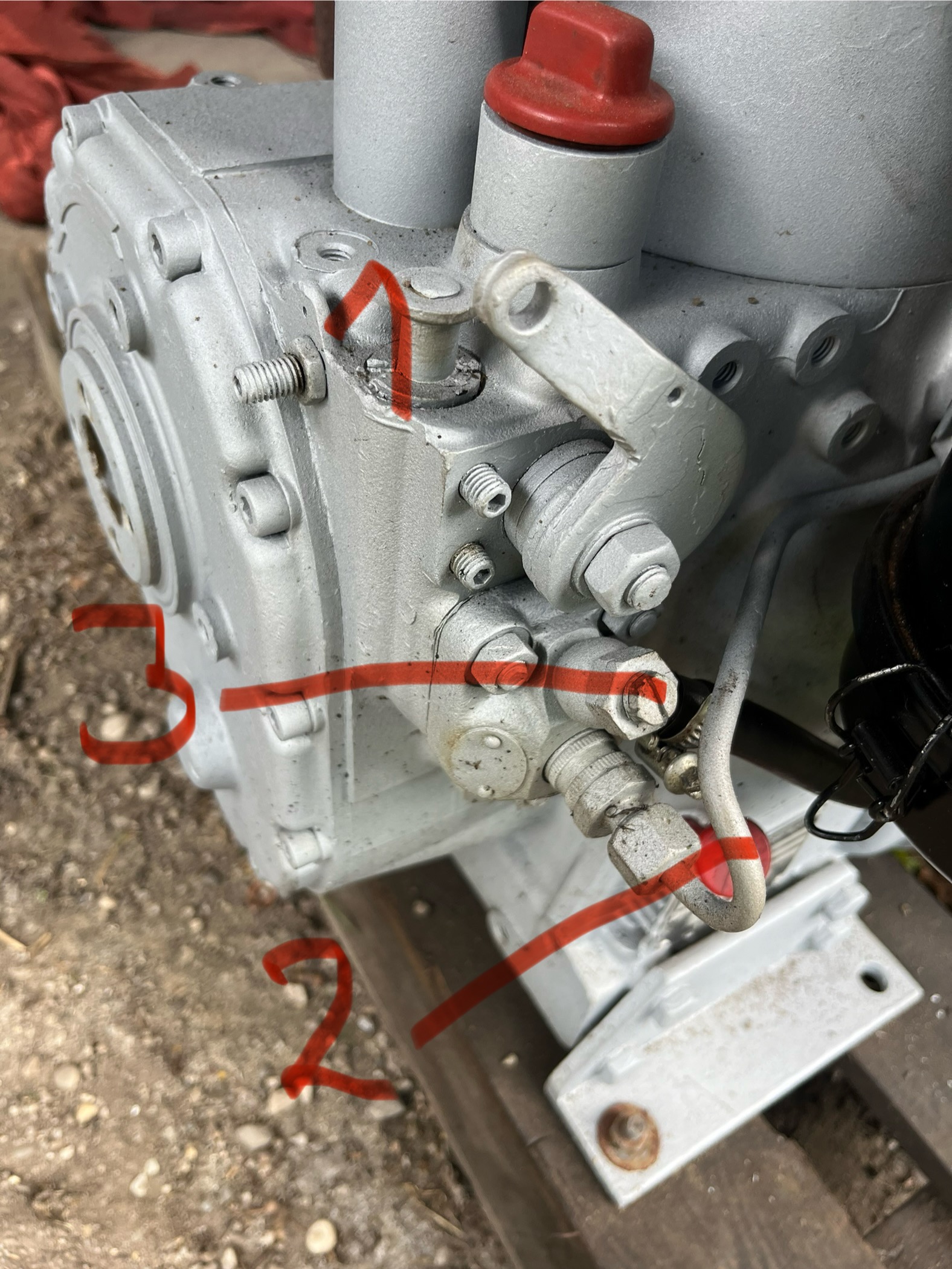

Betreff des Beitrags:  Re: Welcher Motor ist das (Leer gelaufen, springt nicht mehr
1= Startfüllknopf
2= Einspritzleitung
3= Dieselleitung vom Tank
IMG_6200.jpeg [ 721.8 KiB | 16776-mal betrachtet ]

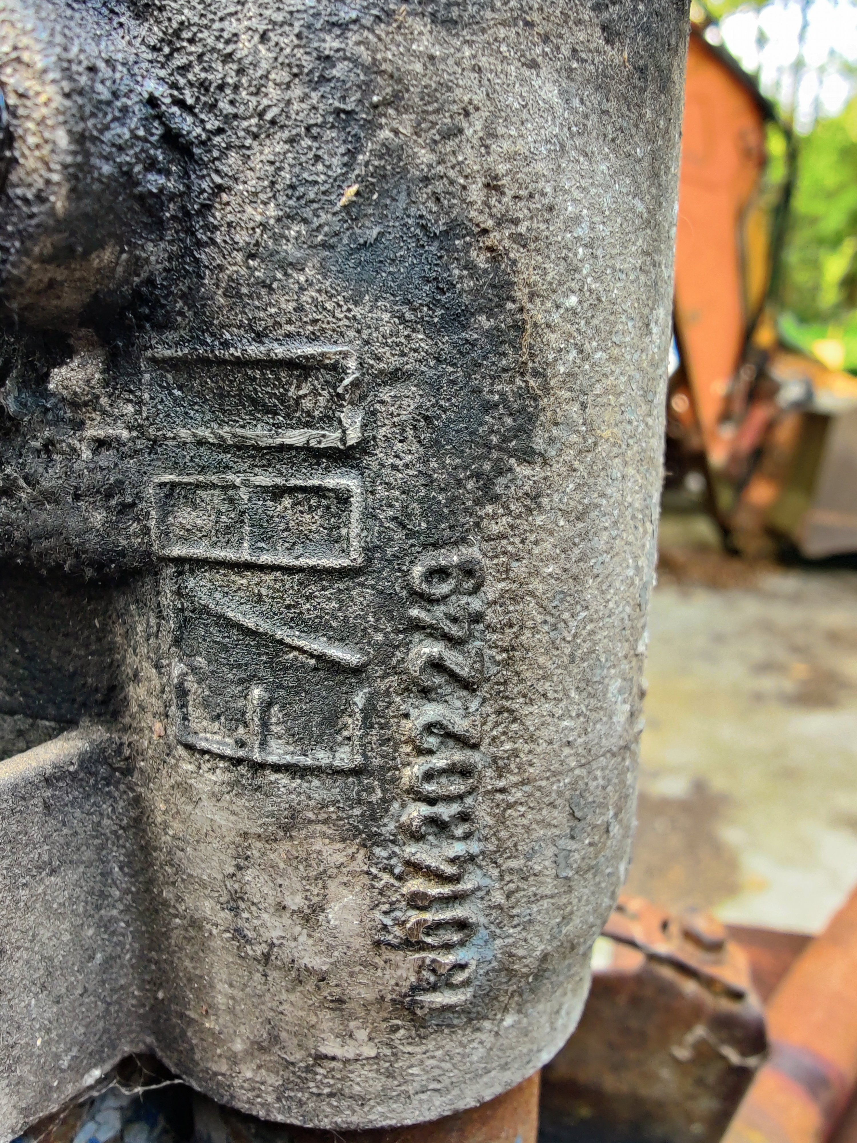

Ahh, nach ein wenig scheuern kam da was zum Vorschein:
IMG_20240611_163453.jpg [ 4.33 MiB | 16776-mal betrachtet ]

Hatzpower59 hat geschrieben:
1= Startfüllknopf
2= Einspritzleitung
Spitze, vielen Dank!

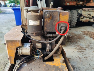

Das hat sofort geklappt, vielen Dank für die Unterstützung.
Der Motor bricht jetzt periodisch mit der Leistung ein, ich könnte mir vorstellen, dass er nicht genug Sprit bekommt.
Ich hatte hier gelesen, dass der Dieselfilter dafür verantwortlich sein kann.
Ich würde mal tippen, dass der bei mir im Tank eingebaut ist, oder muss ich da woanders suchen?
IMG_20240612_083149-EDIT.jpg [ 2.9 MiB | 16769-mal betrachtet ]
Autor:  Hatzpower59 [ Do 13. Jun 2024, 18:01 ]
Nein du liegst schon richtig
