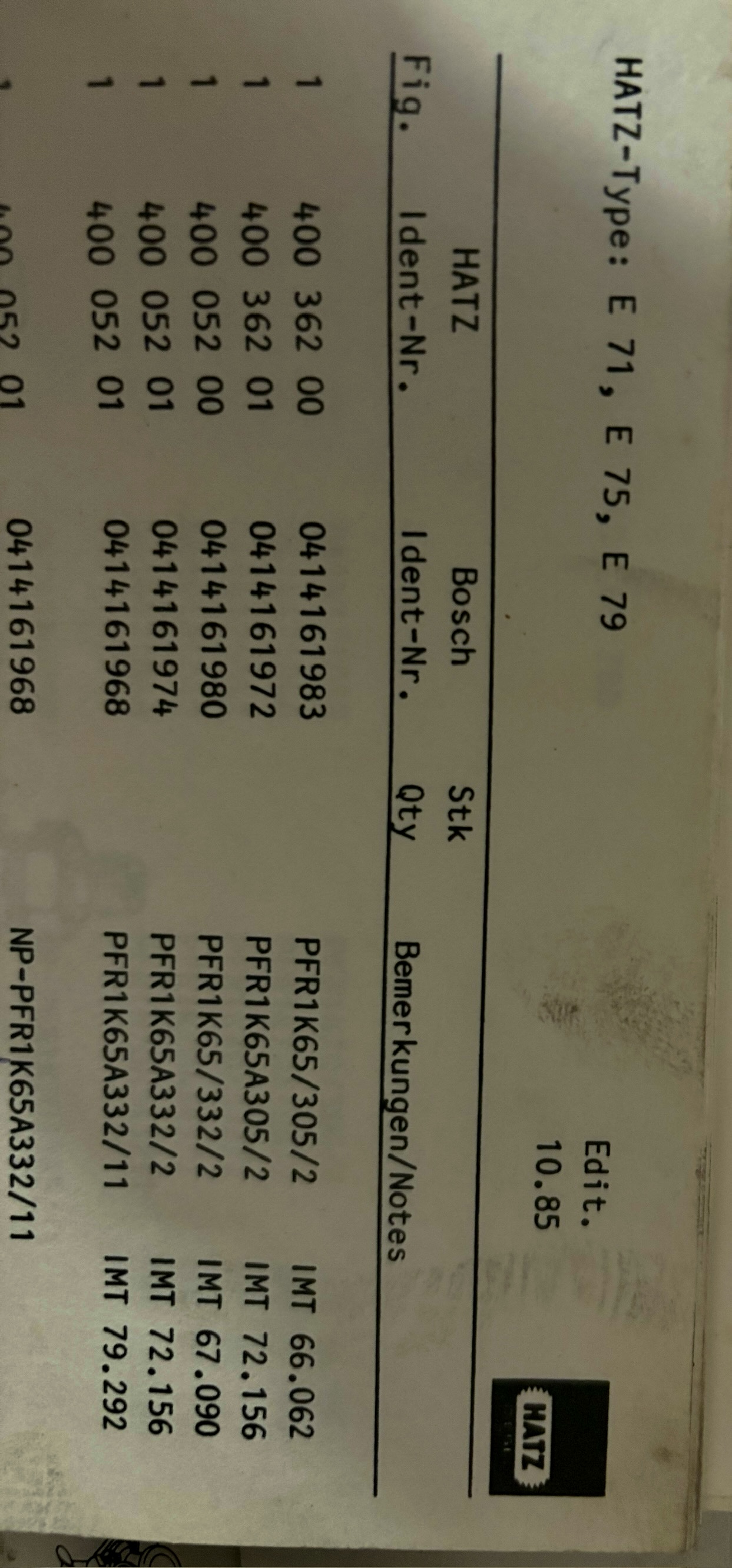

Laut Reperaturhandbuch gibt es folgende Kombinationen:
Einsritzpumpe:
PFR 1K 55/170/2
PFR 1K 55/228/2
PFR 1K 55/263/2
PFR 1K 55/274/2
Einspritzventil: Bosch 0432297007
oder:
Einspritzpumpe: PFR 1K 65/278/2
oder:
Einspritzpumpe: PFR 1K 65/305/2
Einspritzventil: Bosch 0432297016
Bei meinem Motor ist keine der aufgelisteten Einspritzpumpen verbaut.
Es ist eine PFR 1K 65/332/2 Einspritzpumpe verbaut. Welches Einspritzventil passt nun zu meiner Einspritzpumpe?
Autor:  Hatzpower59 [ Sa 21. Dez 2024, 20:08 ]
Betreff des Beitrags:  Re: Hatz E75/ welches Einspritzventil passt zur Einspritzpum
Guten Abend
Ich habe im Hatz Buch wo Einspritzpumpen und Düsen drin stehen Nummer 0432297023
KBA 38 SD 25/4
Düse DN 0 SD 21
Siehe Anhang mit verschiedenen Dieselpumpen
Gruss
IMG_7594.jpeg [ 700.65 KiB | 4725-mal betrachtet ]
Autor:  Daniel_A [ So 22. Dez 2024, 08:38 ]
Sehr gut, dankeschön.
