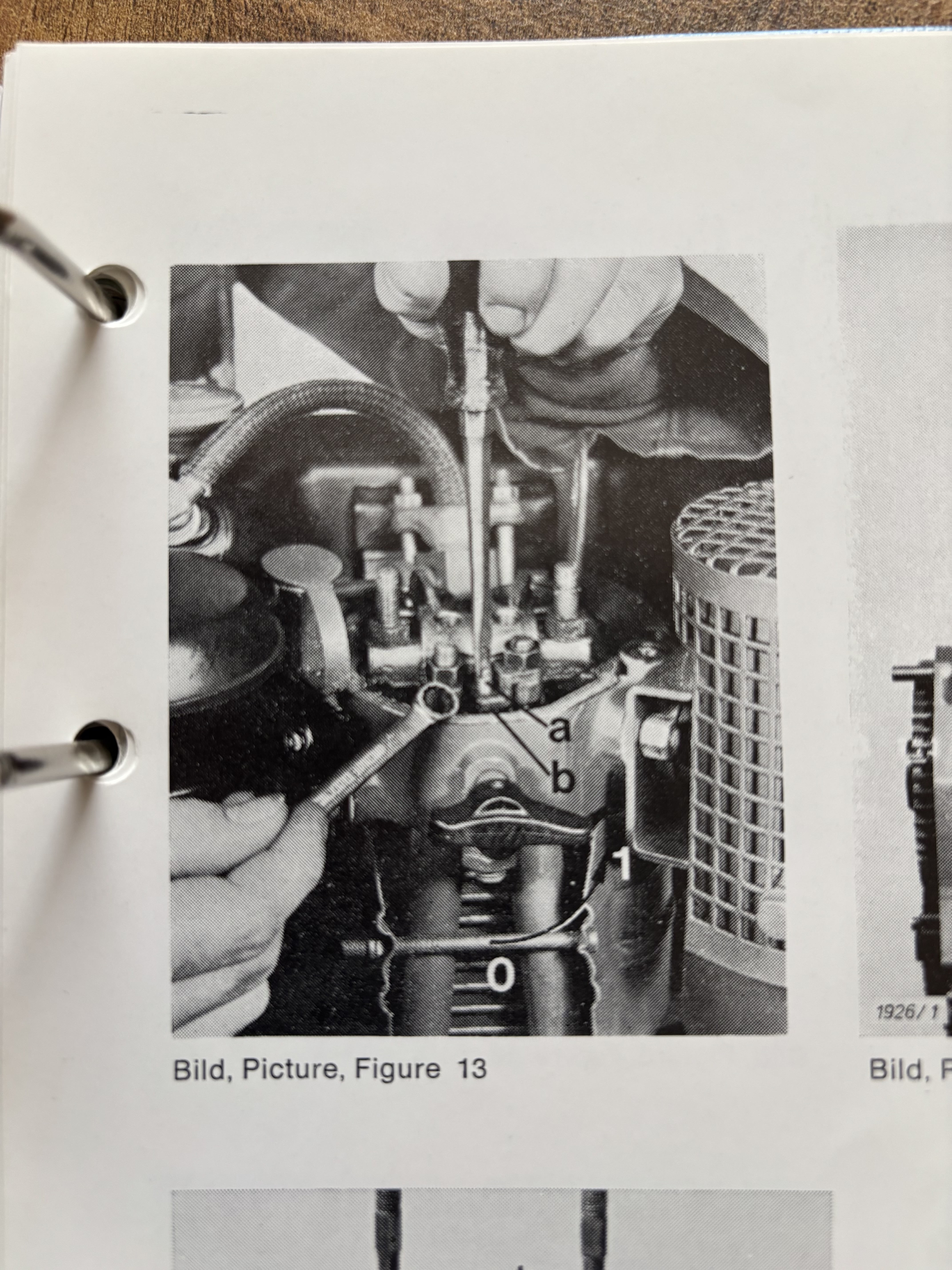

Vermutlich liegt es an der Einstellung vom DeKo
Hast du es so gemacht wie i’m Reparaturbuch steht

IMG_8919.jpeg [ 4.45 MiB | 1079-mal betrachtet ]
