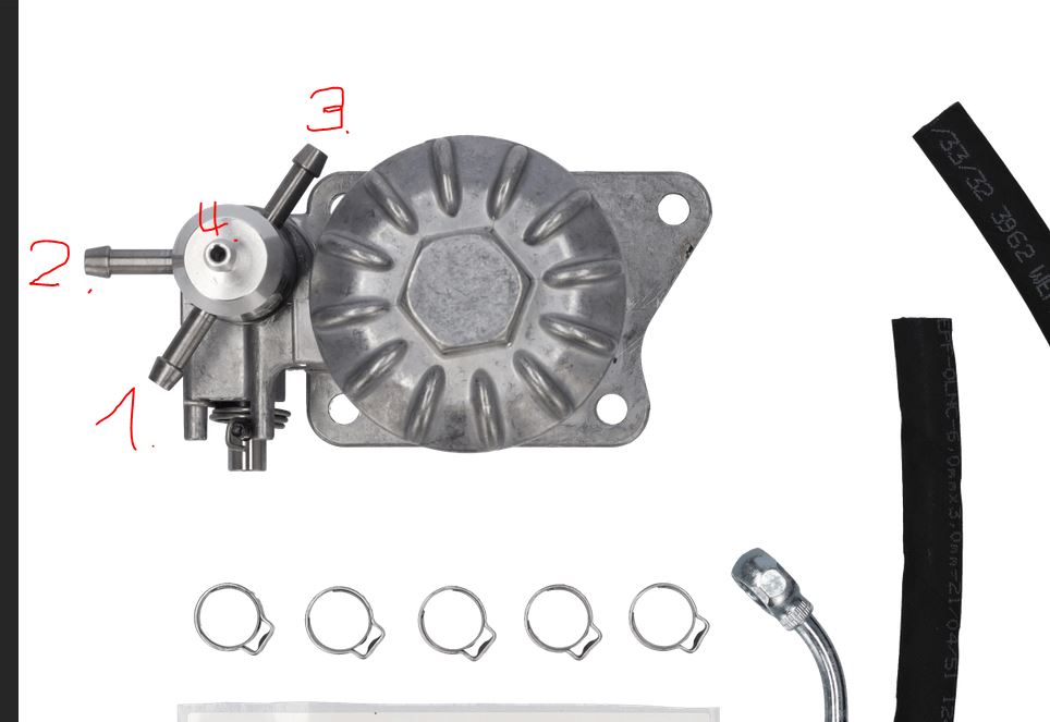

Frage:
Weiss jemand wie das Abschaltventil schaltet?
1= geht von Abschaltventil auf Einspritzdüse Anschluss oben
2= kommt oder geht auf Einspitzdüse Anschluss unten
3= kommt vom Tank, Eingang Diesel Abschaltventil
4= geht in Rücklauf bzw. auf Schlauch mit Rückschlagventil und wieder in Schlauch, welcher vom Tank kommt
Ist der untere Schlauch an der Einspitzdüse der Rücklauf/ Überlauf oder ist dies allenfalls auch eine Versorgungsleitung der Einspritzdüse?

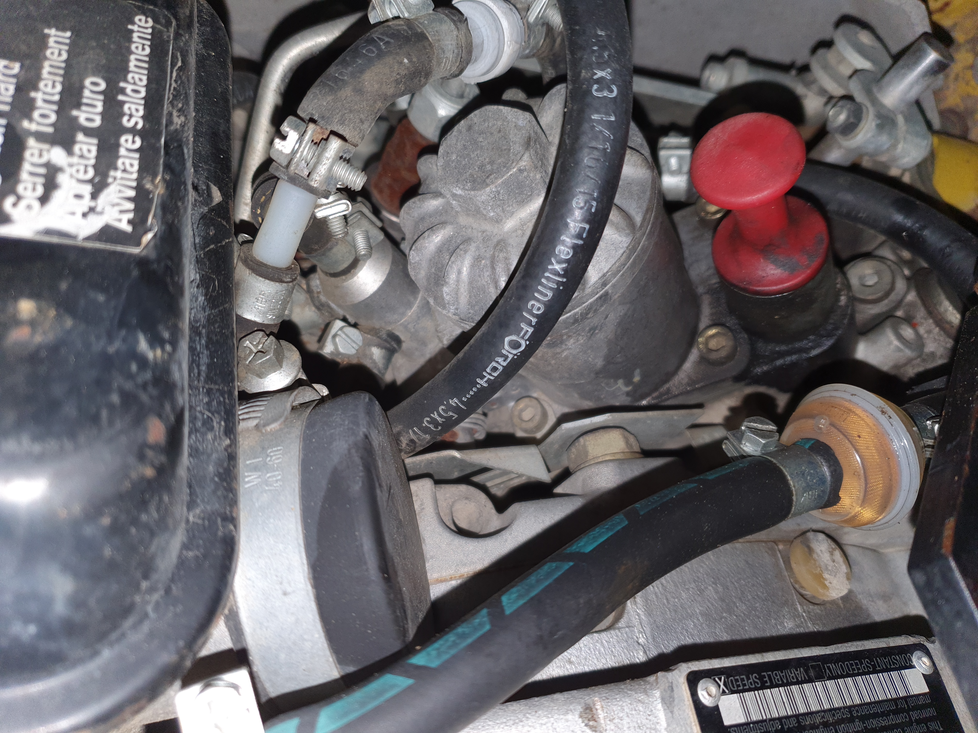

Dateikommentar: Abschaltventil Anschluess Nummern

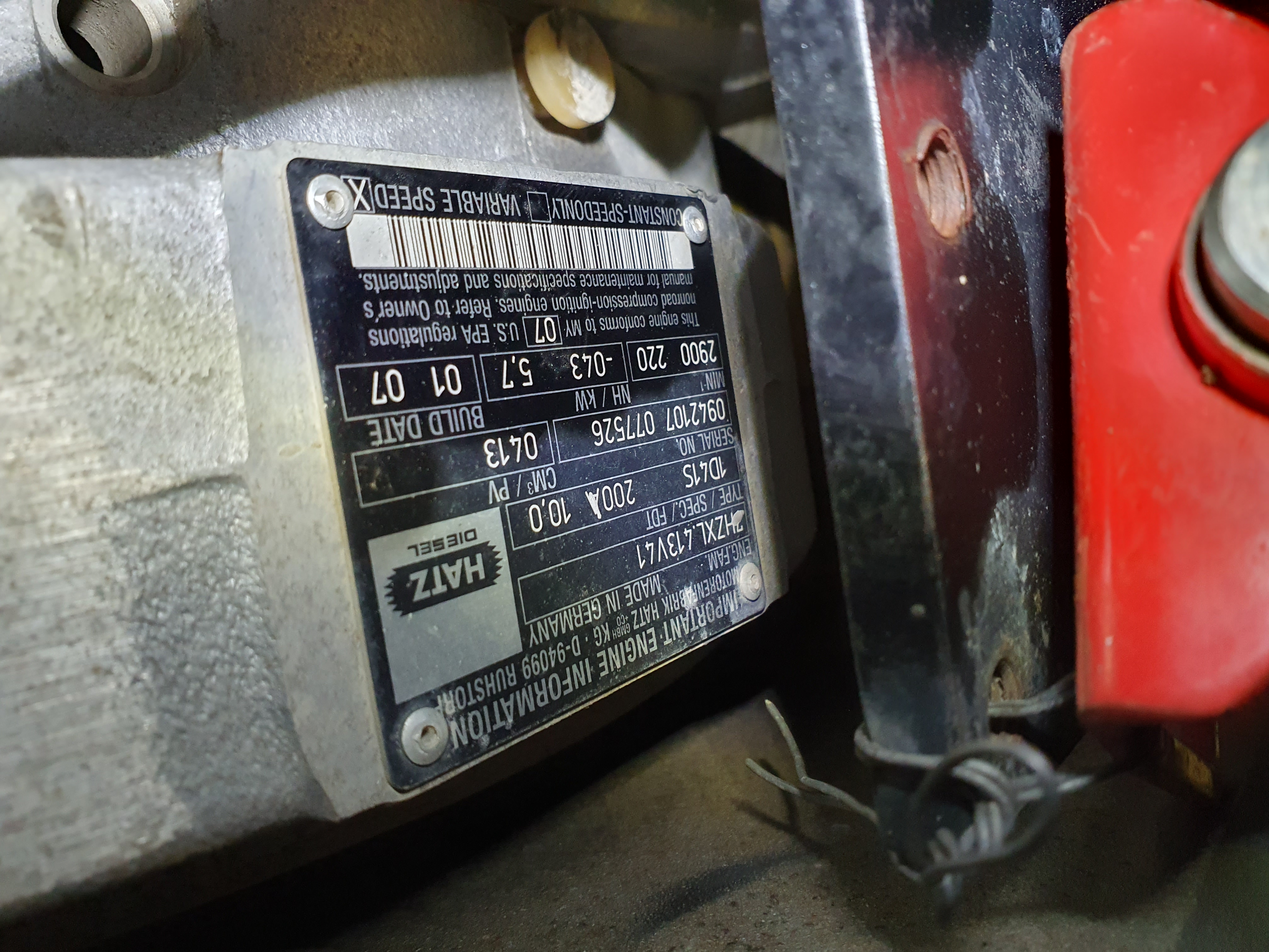

Dateikommentar: Typenschild Motor
