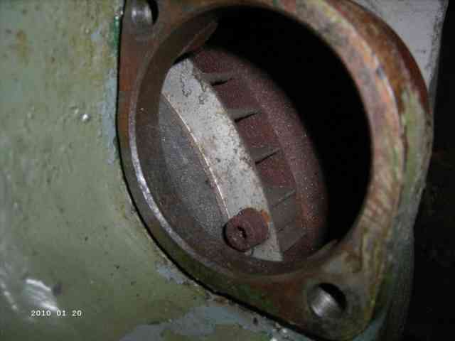

Moin Stefan,
dann hat er leider auch keinen Zahnkranz :cry: wenn du ihn nach abnehmen der Blindplatte nicht sehen kannst.
Gruß Haegger

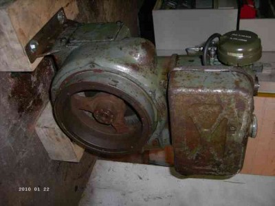

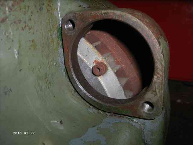

hat jemand diese Zahnscheibe abzugeben?
Wie baut man sie ein?
Anbei einige Bilder der Anlasser-Montageöffnung meines Motors. Man sieht deutlich die Lüfterscheibe.
Stefan

BeitragVerfasst: Mi 20. Jan 2010, 20:13
Registriert: So 13. Dez 2009, 13:19
Beiträge: 32
den Kranz habe ich leider auch nicht mehr. Ich bin der Meinung das er an der Schwungscheibe angeschraubt war. Mit vier Inbusschrauben wie auf dem Bild zu sehen und zentrieren tut er sich auf dem kleinen angedrehten Rezess wie er auf dem Bild zu sehen ist.
