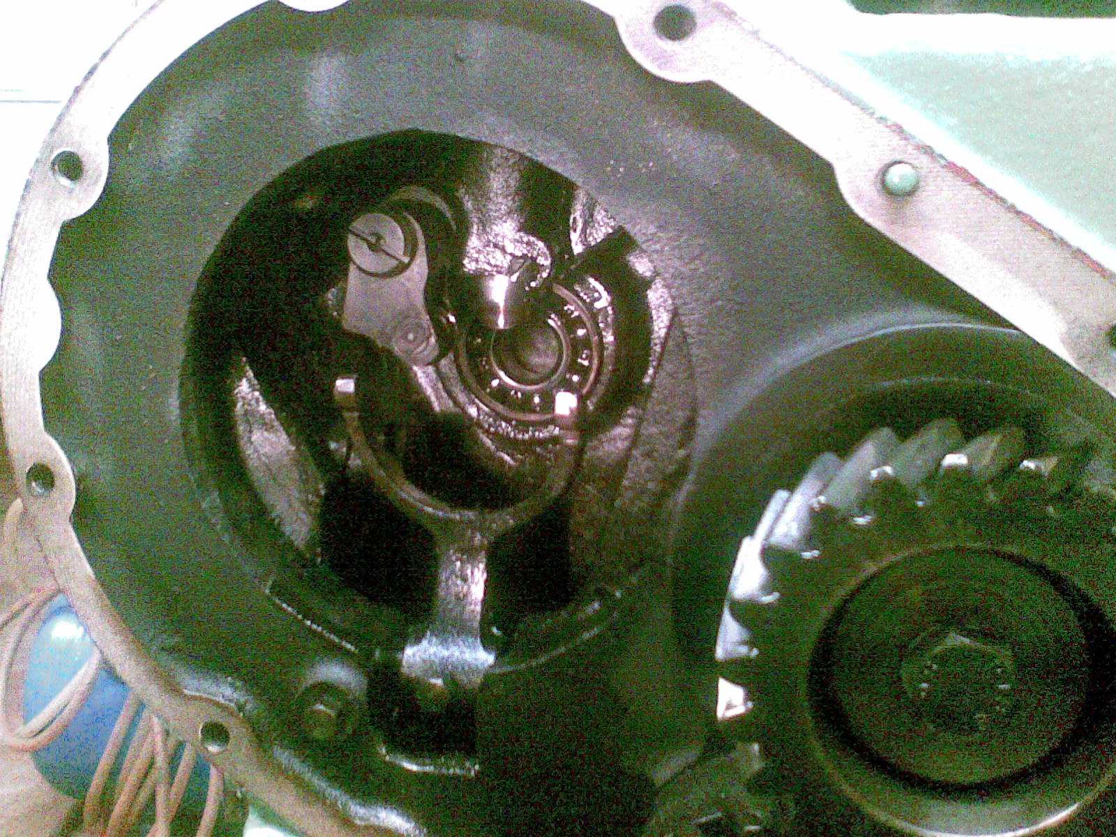

hier mal paar pics:
Blick ins Motorgehäuse
http://img222.imageshack.us/i/28092010005.jpg/
So hängt der Betätigungshebel frei
http://img443.imageshack.us/i/28092010006.jpg/
Hier schiebe ich ihn in die richtige Richtung
http://img207.imageshack.us/i/28092010007.jpg/
So hatte ich ihn vorher drin :oops:
http://img684.imageshack.us/i/28092010008g.jpg/
Die kleine Spitze treibt den Betätigungsheben an
http://img155.imageshack.us/i/28092010009.jpg/
