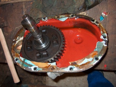

nachdem ich zwei Hatz E89 erfolgreich überholt habe, stehe ich momentan beim dritten Motor vor einer größeren Frage:

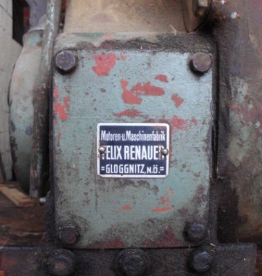

Dem Motor wurden (fachmännisch?) die Gewichte des Fliehkraftreglers entfernt, auch der "Startknopf"fehlt.
Der Motor lief als Antrieb für ein Schottersieb mit fest eingestellter Drehzahl, aber geht das so gut??
Man beachte die professionelle Dichtung!

Dateikommentar: Die Umbaufirma
Fabschild e89-3.jpg [ 79.94 KiB | 7175-mal betrachtet ]

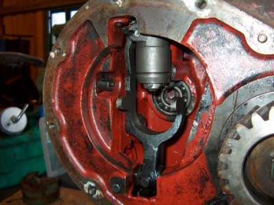

Dateikommentar: "Startknopf" fehlt
e89-3-2.jpg [ 89.56 KiB | 7175-mal betrachtet ]
Dateikommentar: ...keine Gewichte mehr!
e89-3-1.jpg [ 89.2 KiB | 7175-mal betrachtet ]
