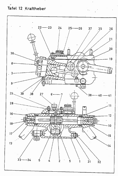

für das Getriebe Hurth G809 (Im TL10 verbaut) gab es seinerzeit eine hydraulische Kraftheberanlage von Hurth.
Der Hurth-Kraftheberblock verfügt über einen Entlüfter sowie Steuergerät und Hydraulikpumpe von Bosch.
hurthkraftheber.jpg [ 138.4 KiB | 10173-mal betrachtet ]
