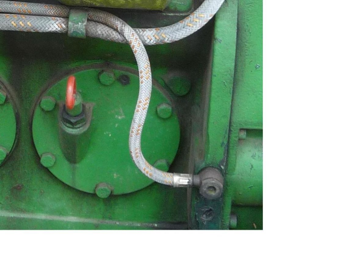

Beim TL24 ist ein Öldruckmesser angeschlossen, dessen Leitung hier angeschlossen wird (...siehe Foto):
AnschlussOeldruckAnzeige.JPG [ 94.29 KiB | 16574-mal betrachtet ]
Hast Du dort auch eine Anschlussmöglichkeit?
Ach, es gibt übrigens keinen Öldruckschalter! Der Drück der Ölpumpe ist bei Wälzgelagerten Motoren eh sehr niedrig.
Meiner hat so 2,5bar. Vermutlich brauchst Du nur eine Anzeige die entprechenden Druck vertragen kann.
Horst

Ja, diese anschlusmöglichkeit habe ich auch!
Aber der TL 10 hat eben einen Öldruckschalter und kein Manometer und meiner meinung nach sieht es so aus also ob statt dr M8 schraube ein schalte reingesetzt werden kann, weist du oder jemand anders welchen öldruckschalter ich bräuchte also bei welchem druck er kantakt bzw. keinen kontakt mehr macht 0,5 oder 0,3?
MfG jandabua

Hallo Jandabua,
na, wenn du auf der sicheren Seite sein willst, nimm den Schalter der bei einem Druck von 0,5bar schaltet. 0,3 wäre mir dann doch etwas zu riskant, auch wenn es noch ausreichend sein mag.
Orginal haben ja weder die TL10, TL22 oder TL24 einen Öldruckschalter gehabt. So steht es jedenfalls in den Bosch Ausrüstungstabellen drin (...oder eben nicht ;-))
Horst
