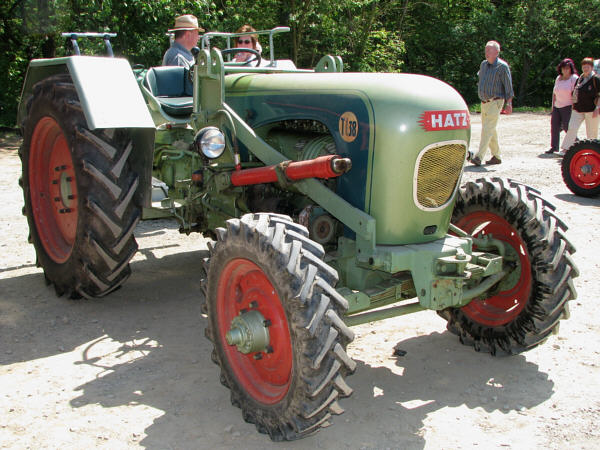

Ich habe auf meiner Homepage einige Hatz Traktoren beschrieben, mit Bildern und Daten.
Dabei ist ein Hatz TL38A, den ich nicht einordnen kann, unter http://www.fahrzeugseiten.de/Traktoren/Hatz/TL38A/tl38a.html. Trotz intensiver Suche in Literatur und Internet konnte ich nichts dazu finden. Abgesehen vom "falschem" Motor ist nicht erkennbar, ob der fotografierte Schlepper eine angetriebene Vorderachse hat, nur die Reifen und das "A" in der Typenbezeichnung deuten darauf hin.

Hallo Peter,
ich versuche mal das Rätsel zu lösen:
Hatz hat mW. nie einen Allradschlepper gebaut.
Das im TL38 eingebaute ZF A210-Getriebe hat serienmässig die Möglichkeit einen Allradantrieb anzubauen.

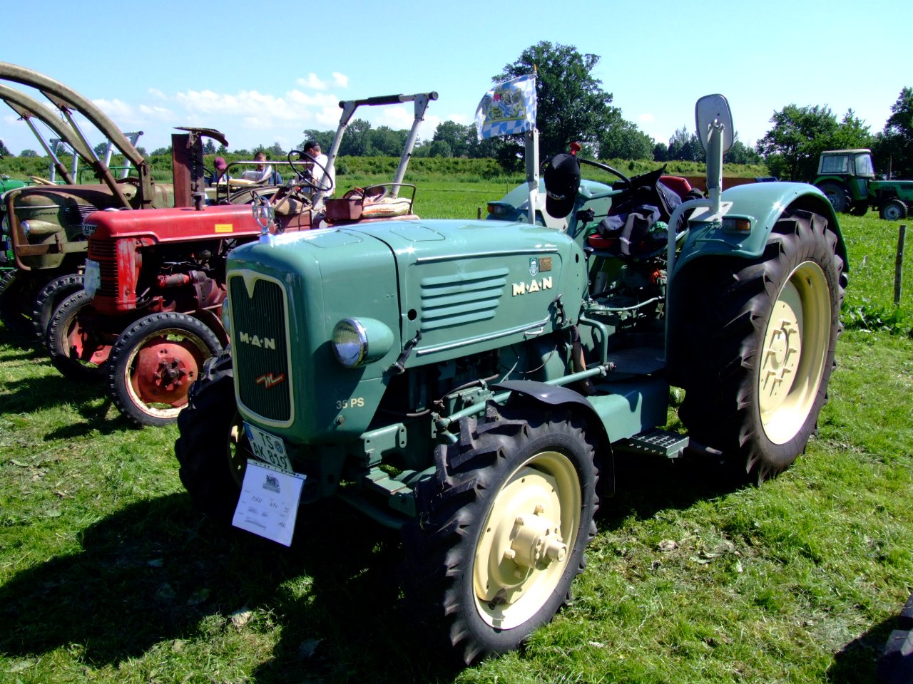

Die Vorderachse in "Deinem" TL38 entspricht 1:1 der gefederten Vorderachse eines MAN 4P1, der ebenfalls mit dem ZF A210 ausgestattet war. Vermutlich hat da also jemand "gebastelt".
Einziges Rätsel bleibt der angebliche D95-Motor. Ein Detail-Foto vom Motor oder Getriebeflansch würde da Licht ins Dunkel bringen!
Dateikommentar: Hier der vermeintliche Allrad-Hatz
Hatz_TL38A.jpg [ 71.35 KiB | 10842-mal betrachtet ]
Dateikommentar: Hier der MAN 4P1
MAN_4P1_35PS_1962.jpg [ 320.62 KiB | 10842-mal betrachtet ]

Du hast ein gutes Auge und Gedächtnis. Obwohl der MAN Schlepper in meinem Fotoarchiv vorhanden ist, habe ich die Ähnlichkeit nicht erkannt.
Mit den Detailfotos von Motor/Getriebe ist leider nichts. Zum Zeitpunkt der Aufnahmen war mir die Exotik des Schleppers nicht bewusst, sonst hätte ich mehr Fotos gemacht und versucht, mit dem Besitzer zu sprechen. Einzig die Typenschilder habe ich noch über die Bilder auf meiner Homepage hinaus, aber die veröffentliche ich nicht, da das oftmals den Besitzern nicht recht ist.
Ich werde die Seite mit den dazu gewonnenen Erkenntnissen auf meiner Homepage anpassen. Vielleicht ist es ja eine Anregung für Hatz Besitzer, einen eigenen Allradschlepper zu bauen.
