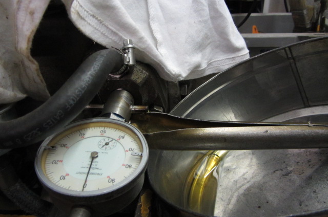

Hallo Hatzspezialisten,
heute habe ich mit meinem selbstgefertigtem Werkzeug zum Messen des Förderendes mein tatsächliches Förderend festgestellt.
Es lag bei 10° vor OT.
Soll wäre laut Wartungshandbuch bei 11,5-12,5° vor OT für den E672 lk.
Das heißt, das Förderene wäre zu spät.
Messuhr auf null gestellt.
Das Schwungrad auf 12° gestellt,( Mittelwert des Sollwertes aus der Wartungsanleitung)
Die Messuhr zeigte dann 0,12 mm an.
Diese Stärke muss ich jetzt von der Unterlage der E.-Pumpe abziehen.
Ist das richtig?
Für Euere Antworten besten Dank im Voraus.
Wilky

Moin Wilky,
Steht auf deiner ESP kein ovales Blechschild mit den Einstellmaßen der ESP? Z.B. 82,3 +/- o,1 UT (Maße nur Beispielmaße). Falls ja dann ESP ausbauen, Dichtungen und Ausgleichsscheiben verbleiben am Motor, Motor auf UT drehen und mit Tiefenmaß den Abstand zwischen Auflagefläche der ESP und der Nockenwelle messen. Falls nicht in der Toleranz wie angegeben auf dem Schild mit Blechausgleichsscheiben einstellen.
Gruß Haegger
