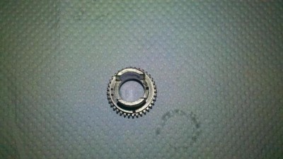

Dateikommentar: ist das in dem zahnrad die richtige makierung die mit dem Pfeit Fluchten muß? auf der Rückseite der Kolbenstange ist ein R
2013-10-29_10-19-53_305.JPG [ 99.29 KiB | 8596-mal betrachtet ]

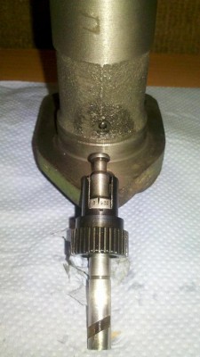

Dateikommentar: etliche makierungen die ich nicht zuordnen kann!
eventuell unterschiedliche einstellungen für hohe drehzahl oder drehmoment?
2013-10-28_16-30-44_960.JPG [ 58.26 KiB | 8597-mal betrachtet ]

Hi,
habe auch mehrere Hatz Motoren und einer von ihnen hatte auch eine festgerostete Esp!
Jetzt der beste Rat als erstes, hab beim ersten Startversuch immer einen 17 er Schlüssel in der Hand, damit du blitzschnell die Einspritzleitung lösen kannst, hab die Pumpe falsch zusammengebaut und der Motor sprang sofort an, lief auf gefühlten 1000000 Umdrehungen und hat in 10 Sekunden alles vernebelt, so das man nix mehr sehen konnte.
Auswendig weiß ich es jetzt leider nicht, habe aber irgendwo die Anleitung welche die richtigen Markierungen sind. Bei Bedarf kann ich am We mal schauen

Habe jetzt so einige stellungen ausprobiert es müßte auf dem zahnrad die doppelpunkte sein die mit der mitte regelstange fluchten! Bei stop wird dan der druck abgeleitet und nimmt zu bei der anderen richtung
