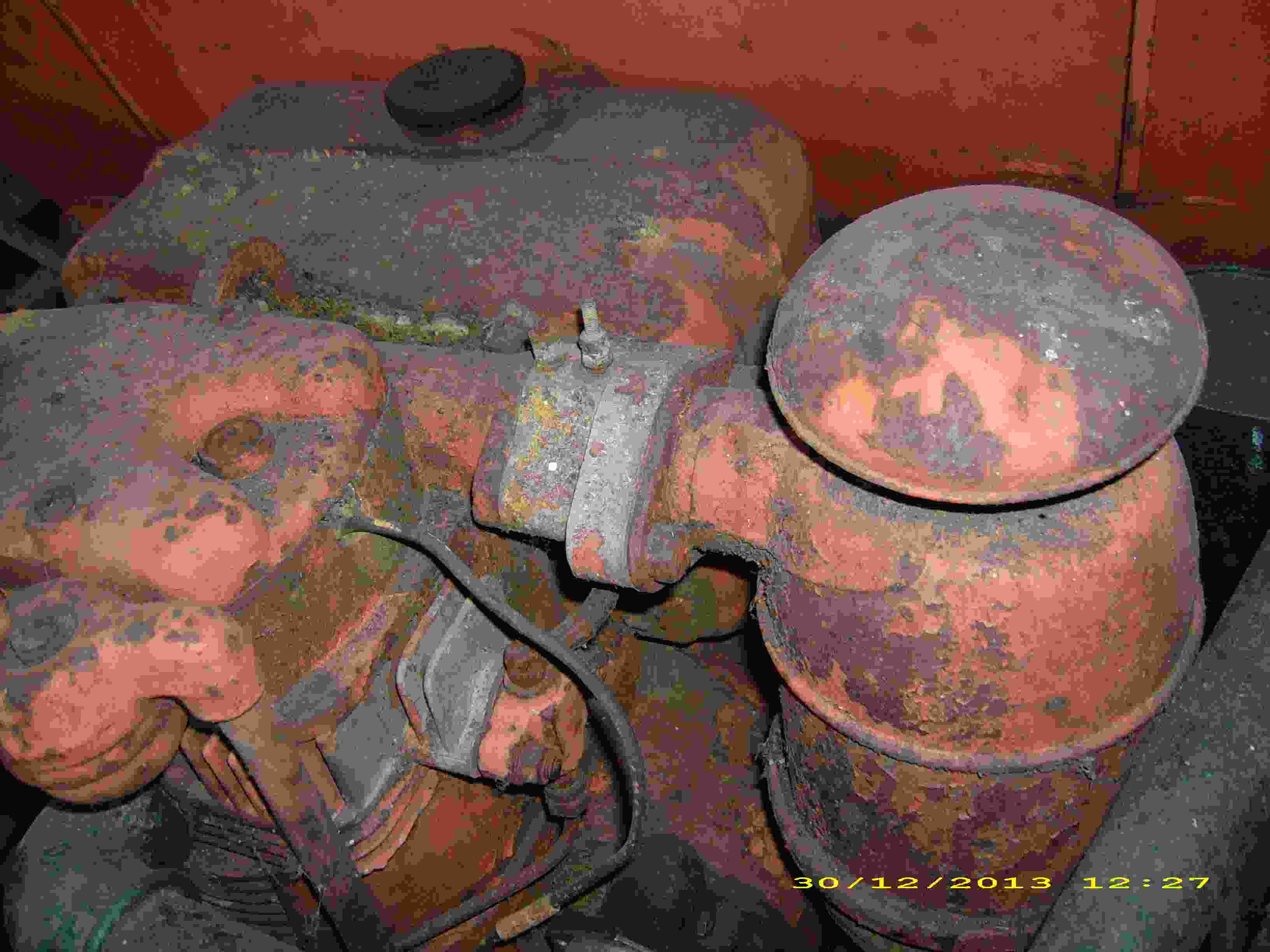

005b.JPG [ 72.22 KiB | 27749-mal betrachtet ]
Allmählich gehts ans Eingemachte. Der Tank sah äußerlich noch gut aus, konnte aber an der Unterseite ein 1 mm durchgängiges Loch entdecken. Zugeschweißt war es schnell. Eigentlich wollte ich den Tank von innen noch nicht sanieren. Nun habe ich Rostumwandler und 2K-Lack für innen bestellt.
Der Nachbar hat die Hände über dem Kopf zusammengeschlagen, als er die verbeulte Rostschleuder sah. Mein Mut ist dadurch ungebrochen. Schließlich heisse ich ja Hell-Mut. :twisted:
Die maximale Dateigröße für Anhänge ist 100 KB. Da muss ich meine Bilder reduzieren. Die sind alle über 1 MB. Hier das 1. Bild.
Gruß Helmut

Der Sound den Du so magst, entsteht durch die Kurbelgehäuseentlüftung. Diese befindet sich oben neben dem Ventildeckel. (Auf Deinem Foto linke untere Ecke)
Gruss, Tom
