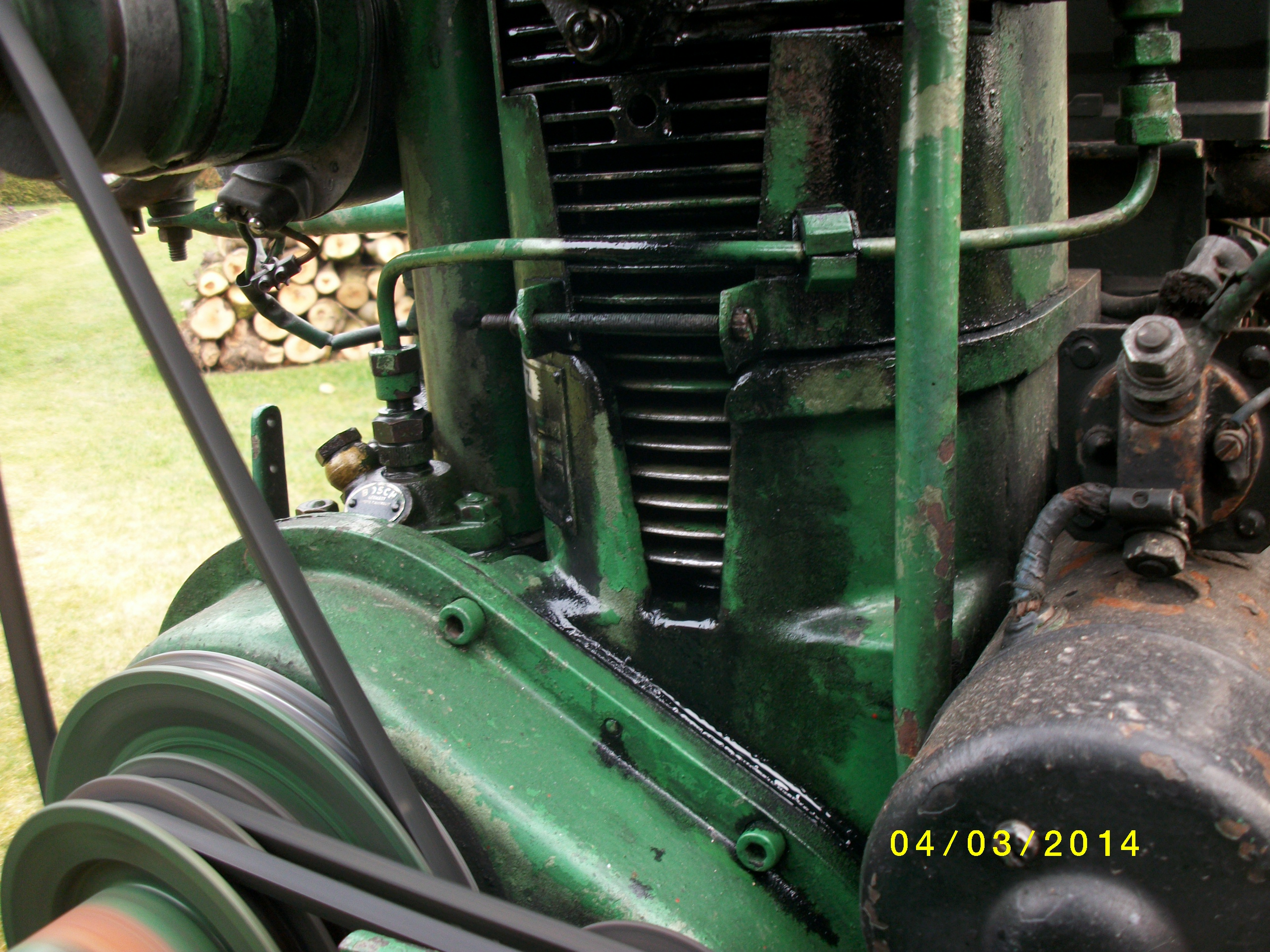

Leider drückt jetzt Öl aus dem Motorblock (Kühlrippen)
Kann mir jemand sagen was es sein könnte

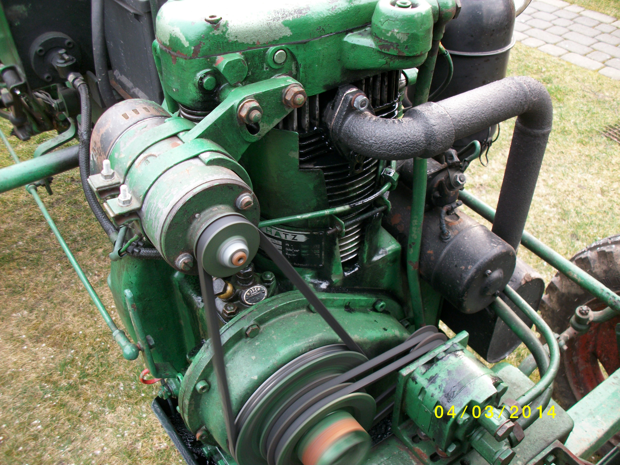

BeitragVerfasst: Do 20. Mär 2014, 06:58
Dateikommentar: TL13 Peter
TL13 Peter1.JPG [ 1.84 MiB | 25045-mal betrachtet ]
TL13 Peter2.JPG [ 1.81 MiB | 25045-mal betrachtet ]
 Betreff des Beitrags: Re: TL13 verliert Öl am Motorblock
BeitragVerfasst: Do 20. Mär 2014, 12:03
Oh,
der sifft aber anständig,
würde erstmal alles mit Bremsenreiniger sauber machen, und dann schauen wo es herkommt, tippe aber zwischen Kipphebelgehäuse und Kopf, so siehts zumindest aus!

Ich tippe mal, dass da ein kleiner Riss am Zylinderkopf vorliegt. So ähnlich hat es bei mir auch ausgesehen.

Hatte mal dieses Problem bei einem alten Einzylinder Diter. Da waren eingelaufene Ventilschäfte die Ursache. Bei Leistung stieg der Druck so stark an, das Öl durch sie in den Auspuff gedrückt wurde. Und da die Dichtung dort nicht okay war, süfte es genauso wie auf Deinen Fotos. Der Motor sprang übrigens auch sogar bei Kälte gut an und hatte einen guten Rundlauf.

unser TL10 hat ähnlich ausgesehen.
Hier waren die Dichtungen an den Ventilführungen zwischen Kipphebelgehäuse und Zylinderkopf kaputt (und außerdem eine Ventilführung gebrochen).
Wir haben den Kopf dann neu abgedichtet und neue Ventilführungen von der Hatz Vertretung einbauen lassen.
Seitdem ist alles dicht und der Motor läuft wieder Top.

Hatte das gleiche Problem wie du. Bei mir war die Ventilschaftführung gebrochen. Habe es ausgetauscht und alles war wieder in Ordnung.
