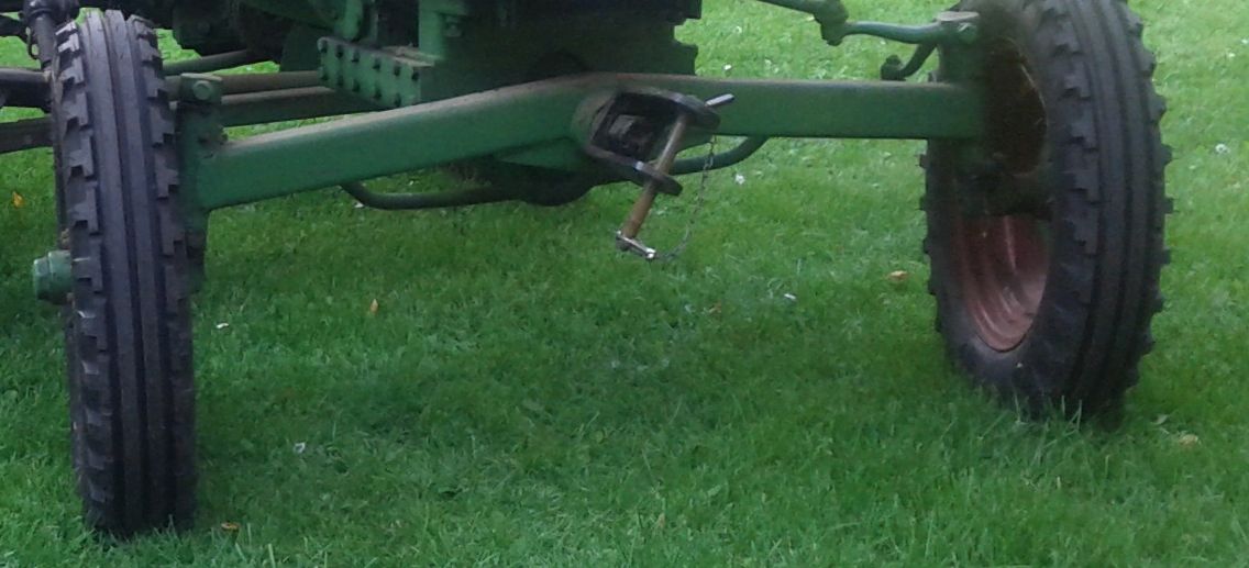

da wir ja schon einmal das Problem hatten, dass uns von unserem 10er ein Achsschenkel der Vorderachse gebrochen ist.
Ich bin jetzt zu zwei Achsschenkeln aus einem (ich denke) TL13 gekommen.
Am Vorderachsbock war TL13 eingeschlagen, auf der Vorderachse selbst TL12 eingegossen.
Ich dachte, der 10er und der 13er haben die gleichen Achsschenkel.
Aber wie ich die Achsschenkel bekommen habe, und mir das so ansehe, passen die jetzt für den 13er.
Weis jemand, ob die bim 10er evtl. trotzdem passen?
Ansonsten müsste ich hier mal alles vermessen.
Weil vom 13er hätte ich sowieso einen auf Ersatz gehabt.
Aber jetzt habe ich anscheinend 3 und für den 10er keinen :-)

hmm, du hast wieder andere Achsen :-)
Also unser 10er hat eine gerade Achse; der 13er eine gebogene.
Weiterhin haben wir unseren 13er eine gefederte Vorderachse.
Hier habe ich jetzt gesehen, dass die Achsschenkel der gefederten Vorderachse denen der ungefederten, gebogenen Vorderachse entsprechen.
Diese Achsschenkel haben die BPW Nummer 2079.52.020
Diese Nummer steht glaube ich auch auf den beiden Achsschenkel die ich gekauft habe.
Für den TL10 haben wir Achsschenkel mit der Nummer 875.09.0?
Hier ein paar Bilder:
Achse TL10:
http://up.picr.de/20399980ke.jpg
Hier die Achse woraus ich die beiden Achsschenkel habe:
http://up.picr.de/20399981xl.jpg
Achse TL13:
http://up.picr.de/20399982ww.jpg
Ich muss die Achsschenkel mal direkt nebeneinander legen, vielleicht sind es ja doch die gleichen.
Weil diese wollte ich als Ersatz für unseren 10er, da dieser schon einmal einen Beinbruch hatte :-)
Die gefederte Vorderachse wollten wir im 13er einbauen, weil ich weis nicht ob es beim 10er eine gefederte Vorderachse gab.
Ansonsten müsste diese ja da auch passen?
Marina
