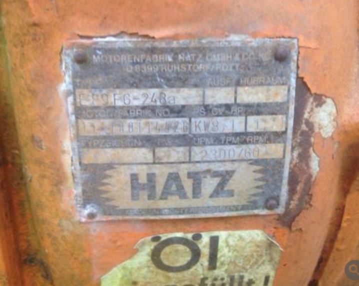

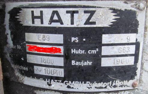

Typenschild habe ich keines, habe aber ein paar Bilder im Netz gefunden.
Vielleicht hilft das ja weiter.

Danke für die Bilder. Ich habe mir jetzt ein Blanko-Typenschild als Ersatzteil bestellt (Hatz-Nr. 036 396 00). Ist dann wahrscheinlich eine moderne Fassung.
Falls mir eines aus den 1960er-Jahren über den Weg läuft, lasse mir eines nach der historischen Vorlage vom Schildermacher fertigen.
