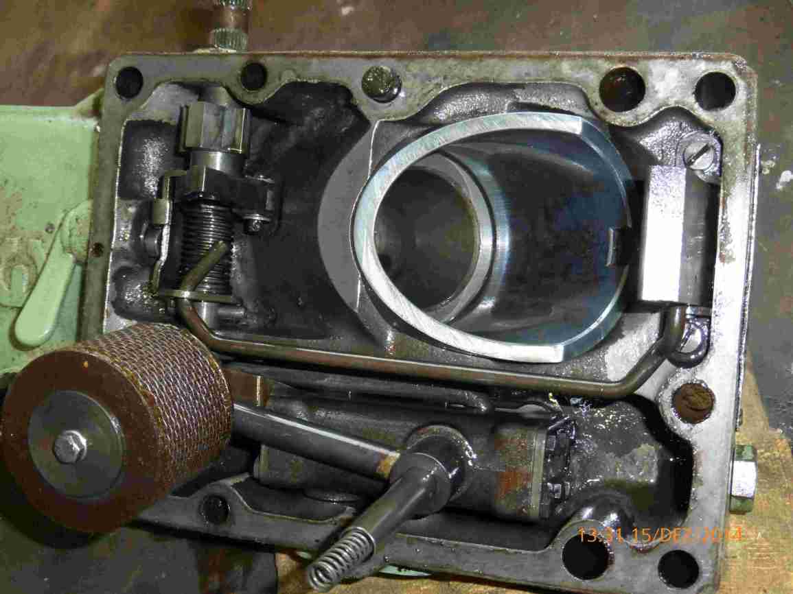

P1000631.JPG [ 99.9 KiB | 20023-mal betrachtet ]

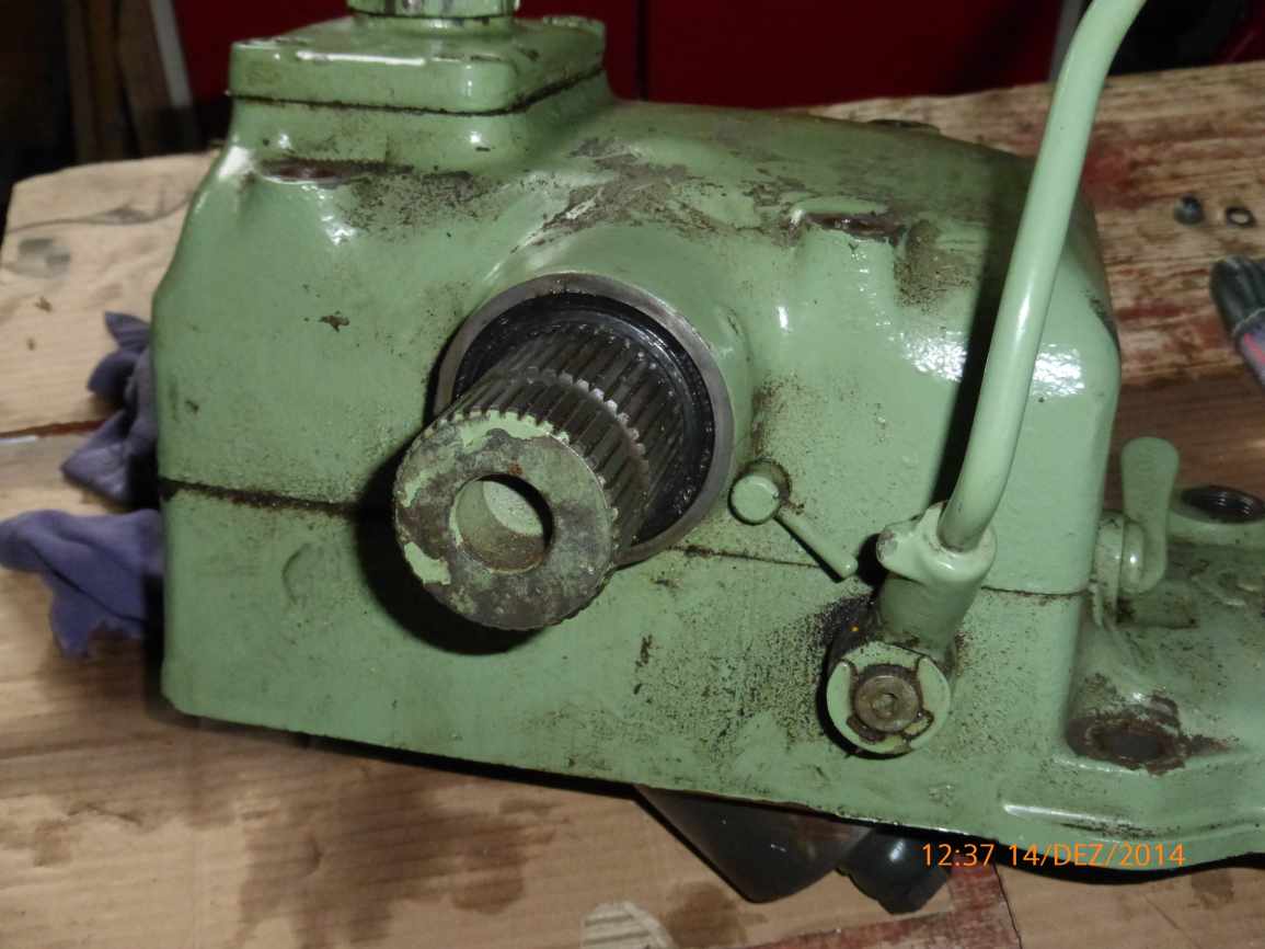

Ach ja kann mir Jemand sagen für was der kleine Hebel neben der Verzahnung ist?

Hallo Schorsch,
ich kenne zwei Möglichkeiten für den Ölverlust:
- die Druckleitung unterhalb des Hydraulikzylinders ist undicht
- O-Ring vom Hydraulikzylinder in Richtung Hydraulikblock ist undicht
in beiden Fällen läuft das Hydrauliköl dann ins Getriebe.
Btw es gibt bei Traktorteile Senger einen Dichtsatz, dieser beinhaltet sämtl. Dichtungen, Kupferringe, Rundschnur- und Wellendichtringe, die zum Abdichten des Hydraulikblocks benötigt werden.

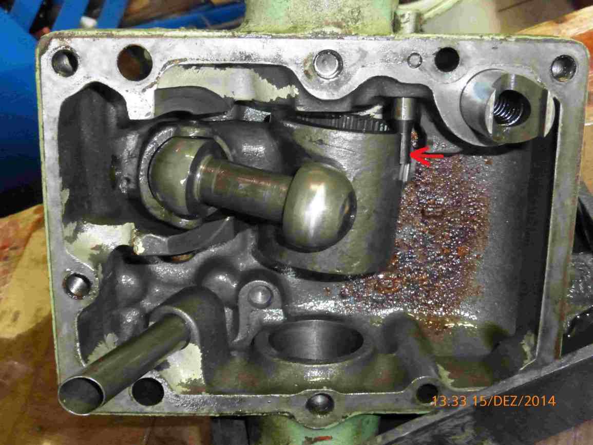

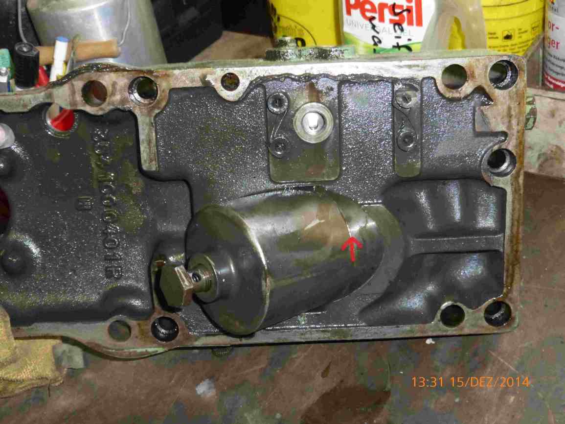

auf dem letztem Bild (roter pfeil) sieht es so aus als wär der zylinder nicht aus einem stück, ist da auch eine dichtung drin?
weiterhin ist mir noch unklar welche funktion der kleine hebel hat (sieht ja nicht gerade stabil aus)

Hebel = Transportsperre?
Beim Zylinder müsste Richtung Hydraulikblock ein O-Ring vorhanden sein.

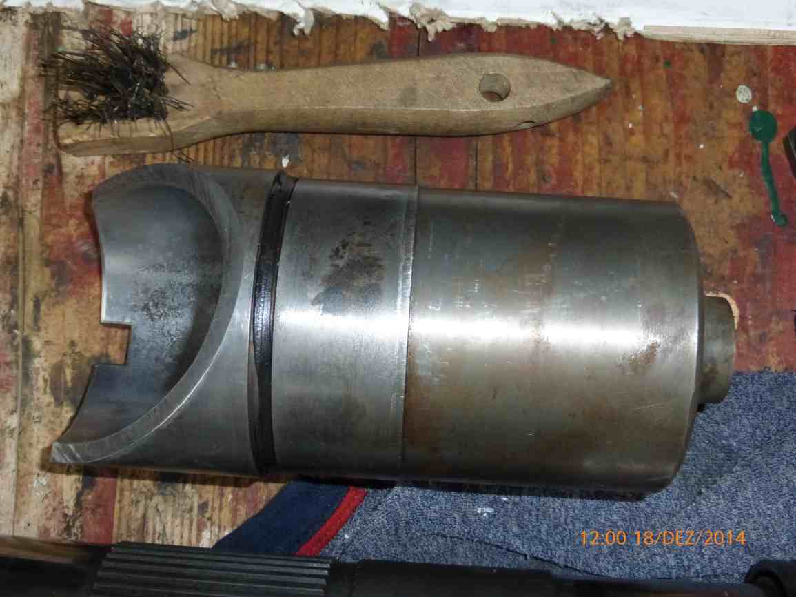

Ist der Zylinder mit dem Gehäuse verpresst? oder kann man den nach oben rausklopfen,möchte da ungern Gewalt anwenden?

Der Zylinder lies sich mit dem Gummihammer relativ einfach rausklopfen,und wie man sieht ist die Dichtung in schlechtem Zustand.

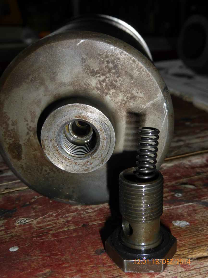

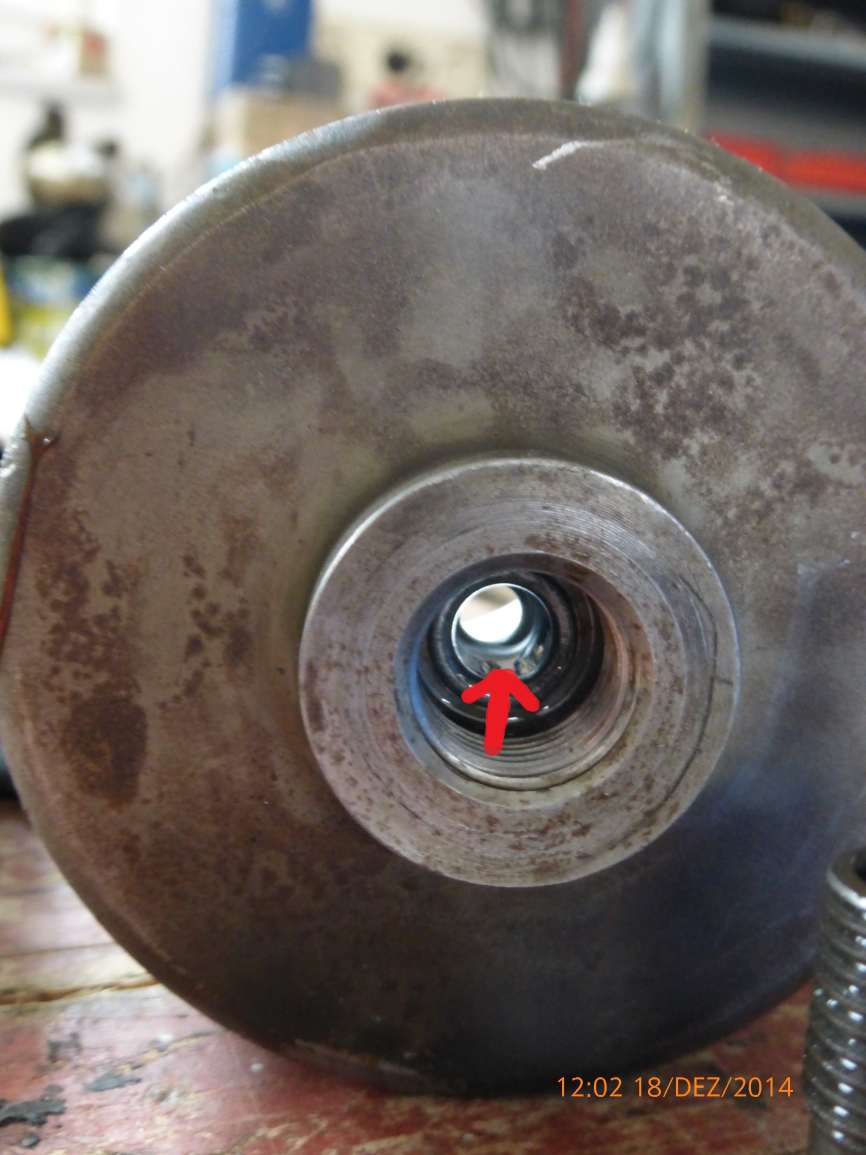

ABER JETZT EIN RIESEN PROBLEM
imZylinder ist (würde sagen ein Rücklaufventil) und das Teil das die Feder da reindrücken soll ist beim reinigen verlorengegangen.
Wer weis was da reinkommt ? nur ne Stahlkugel oder Kegel oder ?

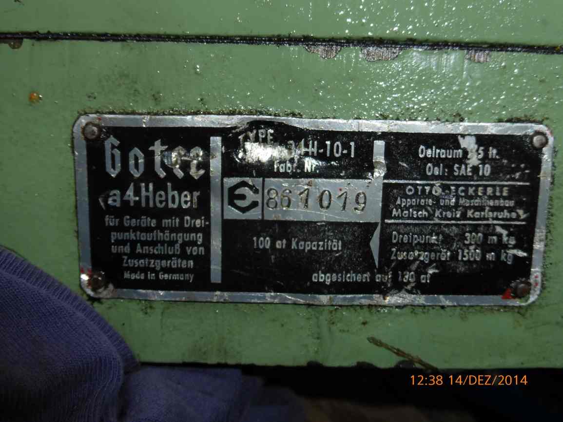

Ist die im Forum angebotene Ersatzteilliste( Kraftheber ZF A4 ) für den Gotec heber?
Hat evtl. wer ne Explosionszeichnung?

Geduld ist Voraussetzung beim Reparieren von Traktorteilen insbesondere ohne Teilelisten etc. da darf nix verlorengehen!
Nun zu Deiner Frage - meine Ersatzteilliste bezieht sich auf den Kraftheber von Bosch.
Für den Gotec-Kraftheber habe ich nur eine Bedienungsanleitung.
Ich hab mir mal beim Zerlegen eines Gotec-Krafthebers vor Jahren Skizzen und Notizen gemacht aber zu Deinem Problem kann ich keine Aussage treffen.

Das gesuchte Teil ist vorhanden :mrgreen: ( ist eine kleine reduzierhülse und ist beweglich im Zylinder, sogar auf dem Foto zu erkennen, Jetzt wo ichs weiß
manchmal sieht man den Wald vor lauter Bäumen Nicht :? )
dann kanns ja weiter mit dem Zusammenbau gehen
