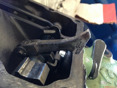

ich bin gerade dabei meinen Kraftheber abzudichten. Gestern ist mir aufgefallen, dass ein Teil etwas anders aussieht und daran auch was fehlt im Vergleich zu der Abbildung in der Betriebsanleitung.
Kann mir jemand helfen?

Das gesuchte Teil nennt sich Rückstellhebel und sollte eigentlich gerade sein und nicht gebogen wie meins :)
In den Schlitz gehört ein Blechstreifen.
Nun ein anderes Problem:
Ich wollte heute die Simmerringe tauschen, aber die Welle lässt sich nicht demontieren. Muss ich hierbei irgendetwas beachten?
