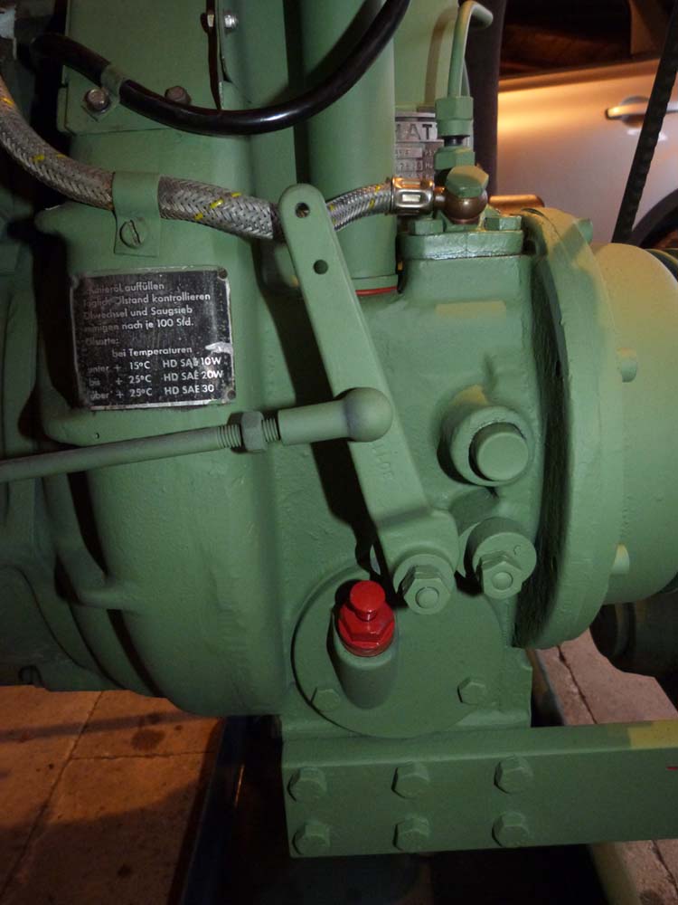

Zusammenbau meines Motors vom TL 10 neigt sich dem Ende, deshalb wieder eine Frage:
Rechts oben vom Drehzahlverstellhebel befindet sich bei meinem Motor nicht der in der BA erwähnte
Startfüllungsknopf, sondern irgendein verbeulter Art Bleckverschluß, der sich nicht bewegen läßt,
wo aber ab und zu ein Tropfen Motoröl austritt. Hat der Hatz TL10 denn einen Startfüllungsknopf
oder wurde bei der Motorvariante für Schlepper diese Einrichtung nicht verbaut.
Vielleicht könnte jemand Licht ins Dunkel bringen ...

Hier also mal das Bild. Rechts neben dem Hebel zur Drehzahlverstellung der Exzenter zur Drehzahleinstellung. Und darüber dann besagter Knopf bzw. Blechdeckel, der bei meinem E85 keine Funktion hat, fest sitzt, sich nicht bewegen läßt.

Hallo Rainer,
das ist die Stelle wo der Startfüllknopf sitzt.
Vielleicht ist er nachrüstbar?
M.f.G.,

Nachdem ich wieder alles komplett montiert hab' habe ich eigentlich nicht vor, einen Startfüllungsknopf "nachzurüsten". Nehme mal an daß da der Stirndeckel runter müsste - oder ? Wie sieht denn bei Euch der "Verschluß" des nicht verbauten Knopfes aus, deren Schlepper diese Vorrichtung nicht hat ?
Vielleicht auch mal ein Bild dazu ???

Wieder mal umfassende Antwort von der Firma Hatz bekommen:
Sehr geehrter Herr Schneider
Bei diesem Motorbaujahr ist eine automatische Startmehrmenge verbaut worden.
Hinter dieser Blechkappe befindet sich die Einstellschraube zur Begrenzung der Einspritzmenge.
An dieser Kappe soll wenn möglich nichts gemacht werden, da man Gefahr läuft, an der Mengeneinstellung etwas zu verdrehen.
Wir würden Ihnen empfehlen, diese Kappe von außen mit Silikon abzudichten.
Sollten Sie noch weitere Fragen haben, stehen wir Ihnen gerne zur Verfügung.
Also paßt ja dann alles.
