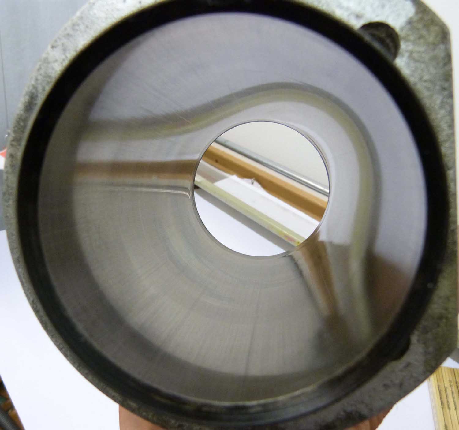

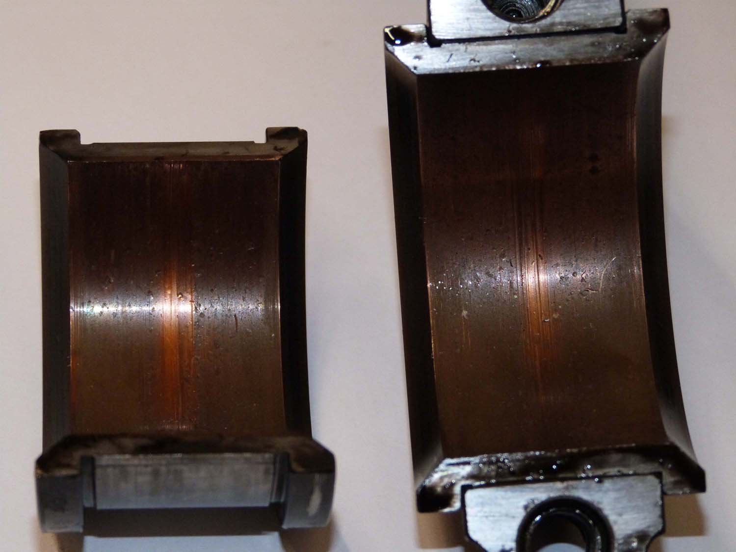

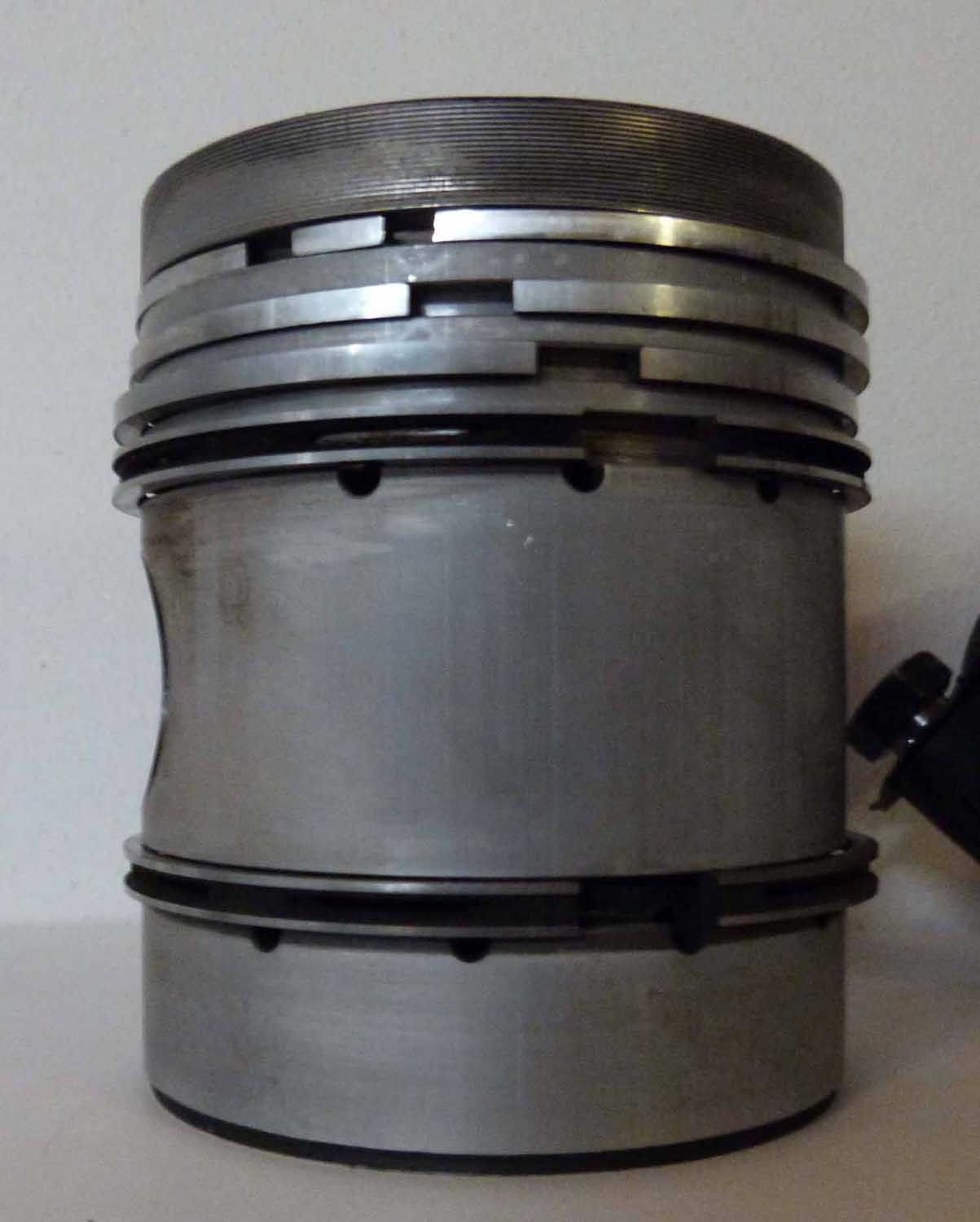

So - Freunde der Nacht !
Patient zerlegt, oberer Kolbenring besteht aus 2 Teilen !
Werde morgen mit den Teilen zum Fachmann gehen und um Rat beten.
Pleuellager sehen auch nicht mehr so toll aus, Kolbenbolzen hat in der Buchse
zur Pleuelstange auch etwas Spiel. Was meint Ihr ?
Kolbenringe neu, Pleuellager neu, Zylinder hohnen ?
Schönen Abend
RAINER

BeitragVerfasst: Sa 23. Apr 2016, 13:21
ich glaube kaum das du noch einen Satz mit 5 Kolbenringen bekommst,
Anfang der 70er wurde auf 3 Kolbenringe umgestellt, wenn du sie noch bekommst ist es die günstigste Lösung, ansonsten Übermaßkolben oder bei EBay einen Zubehörsatz kaufen, gibt's glaube ich bei Firlebeck, wie auch die Pleullager, oder versuchen ob es bei Hatz noch Teile gibt's
Gruß Markus
BeitragVerfasst: Sa 23. Apr 2016, 14:24
Hallo Rainer,
wie sieht es mit der Kurbelwelle aus.
Wenn die auch Riefen hat, dann nützt dir auch keine neue Lagerschalen.
Was hast du mit dem Schlepper vor und was willst du investieren?
Meine Meinung, Kurbelwelle raus und schleifen lassen, weil wenn du einen neuen Kolben oder nur neue Kolbenringe einbaust, Kompression nimmt zu und auch den Druck auf die Kurbelwelle, und die ist dann noch schneller verschlissen.
