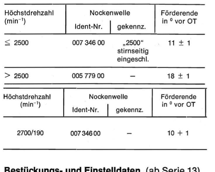

Auf dem Schwungrad habe ich nichts gefunden,wegen den Metalldichtungen muß ich mal schauen.
Auf der Pumpe steht 82,8 +-0,2,sollte das das Maß sein zwischen Nocken Kurbelwelle und Motorblock??
Aber warum geben sie dann die anderen Daten noch an-
Versuche es mal mit anzuhängen.
Hatz.jpg [ 82.17 KiB | 10398-mal betrachtet ]
