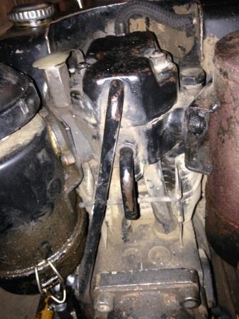

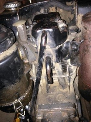

Zeig mir ein Foto von der Oberseite des Motors und ich sag Dir, ob du einen Luntenhalter hast ;-)

Foto vom Motor hab grade kein besseres gefunden.
Ventile gehen auf und zu, so wie ich das durch die Luftfilteröffnung und Auspufföffnung sehen kann, mehr habe ich nicht geprüft.

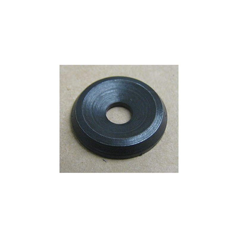

Sitzt an der Einspritzdüse eine Dichtscheibe/Dichtring? Evtl. diese mal weichglühen und nochmal einbauen oder austauschen.

Die Scheibe sieht so aus wie die in der Anlage.
dichtscheibe.jpg [ 43.89 KiB | 35406-mal betrachtet ]
Naja wo ich den Auspuff abhatte konnte ich kleine Bläschen am Ventil sehen beim kurbeln, dann geht dort wohl die Kompression weg.
Ich muss dazu sagen, wurde gestern gefragt was ich gemacht habe wo der Motor lief.
Habe versucht ihn irgendwie aus zu bekommen und habe da auch den Dekomp-Hebel gedreht kann hier etwas kaputt gegangen sein ?
